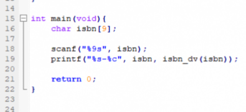

A variável i é o contador do loop, então faltou fazer os dois loops que comentei e retornar o valor do dígito assim,
#include <stdio.h>
char isbn_dv(const char *isbn){
    int s1 = 0;
    int s2 = 0;
    int digito = 0;
    for(int i = 0; isbn[i] != 0; i += 1){
        s1 += isbn[i] - '0';
        s2 += s1;
    for(int i = 0; i <= 10; i += 1){
        if((s1 + s2 + i) % 11 == 0){
            digito = i;
            break;
    if(digito == 10){
        return 'X';
    return digito + '0';
int main(void){
    char isbn[9];
    scanf("%9s", isbn);
    printf("%s-%c", isbn, isbn_dv(isbn));
    return 0;

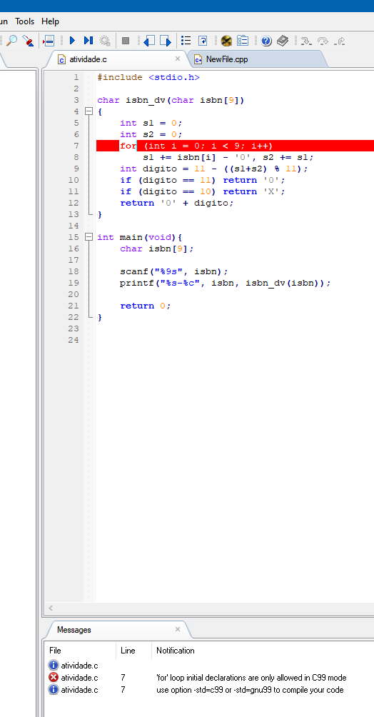

Porque está usando um compilador com mensagens em inglês?
Está escrito aí o que está errado: você está usando seu ambiente configurado para a linguagem C de 30 anos atrás. Mude para alo mais moderno e em português se possível.
Quanto ao que fazer, está escrito na tela de seu micro... use por exemplo -std=c17 nas opções do compilador. E aproveite e acrescente -Wall para mostrar os avisos todos...

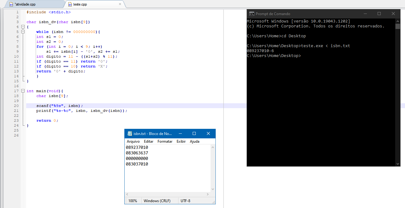

18 minutos atrás, MATHEUSCDN disse:
E mais uma dúvida, como eu posso fazer uma repetição em que a leitura pare apenas quando o usuario digitar " 000000000 " ?
Use um if, compare o valor e pare quando for esse... E tire os espaços entre as aspas e os zeros a menos que pretenda que o usuário de fato digite assim... Use strcmp() para comparar as strings...
@arfneto Eu troquei o nome de atividade.c para atividade.cpp e não aparece mais esse erro
@arfneto E em vez de if eu poderia usar um while para fazer essa repetição ? Tipo :
while (isbn != 000000000){

Esse exemplo que dei não funcionou não sei o porque, eu queria fazer algo tipo esse exemplo mas ele só ler a primeira linha do arquivo.txt e encerra
1 hora atrás, MATHEUSCDN disse:
Faça o certo. O que eu disse. E o que o compilador disse. Use as opções de que eu falei.
Se está aprendendo tem uma razão a mais para não ficar improvisando.

E onde está a pare em que diz pro seu programa continuar lendo outras linhas?
Não coloquei a segunda página aqui mas ele colocou isso como exemplo :
1 hora atrás, arfneto disse:
Esse é outro caso em que não deveria "inventar" nada. Porque redirecionar a entrada se quer ler um arquivo? E porque simplesmente não abrir um arquivo, considerando que eu te mostrei um exemplo completo de como fazer isso e como rodar 1 milhão de testes com 3 funções que funcionam, incluindo uma que "o professor exige"?
Eu não escolho isso , o proprio professor pede para executar o arquivo no cmd assim : atividade.exe < isbn.txt

42 minutos atrás, MATHEUSCDN disse:
:) Entenda:
sue professor pede pra executar assim, e o que está escrito lá?
Existe um arquivo isbn.txt...
E é muito melhor para você escrever um programa que usa o arquivo, porque pode usar arquivos diferentes para testar, sem nenhum esforço.

4 horas atrás, arfneto disse:
Como escrever o tal loop.
Não tem muito sentido parar com um certo número se está lendo de um arquivo. Qual o propósito? Vamos supor que o arquivo tenha 500 ISBN. Se você quer tratar só os 4 primeiros então edita o arquivo para colocar um "000000000" na 5a linha? E se quer ler todos e tem 500 vai editar o arquivo para acrescentar uma linha 501 com o tal "000000000" ? Pouco útil. Mas assim é o enunciado. Faça como eu disse, ou te outro modo. MAs faça algo.
Programas são instruções detalhadas para chegar a algo.
Onde aqui em seu programa está tentando ler mais que um ISBN?
Onde está o conceito de linha?
Onde estaria a comparação com o valor final?

Talvez você possa ter uma atitude mais ativa em relação à hora de aprender algo.
O forum, como você está tentando, pode ser mesmo uma boa maneira de perguntar. E você nada perguntou sobe o que julgou "muita informação".
Sobre a repetição, pode dar olhada aqui mesmo no exemplo que eu te mostrei, certo???
    printf("Arquivo de entrada: \"%s\"\n", arquivo);
    FILE* entrada = fopen(arquivo, "r");
    if (entrada == NULL) return -1;
    printf("Aberto \"%s\"\n", arquivo);
    char* p = fgets(linha, sizeof linha, entrada);
    while (p != NULL)
        *(p+9) = 0;
        printf("%s-%c\t%s-%c\t%s-%c\n",
            p, isbn_dv(          &linha[0]),
            p, isbn_dv_oficial(  &linha[0]),
            p, isbn_dv_professor(&linha[0])
    fclose(entrada);
    return 0;
Aquela parte onde está o while(0 é o LOOP que consome o arquivo. E eu já te disse duas vezes como comparar com o valor final.  Vamos para 3 vezes:
use
    strcmp( "000000000", isbn )
e se voltar zero é porque é igual....

Eu fiz uma modificação e adaptei com um dos exemplos que você me mostrou, agora está dessa forma
#include <stdio.h>
char isbn_dv(char isbn[9])
    int s1 = 0;
    int s2 = 0;
    for (int i = 0; i < 9; i++)
        s1 += isbn[i] - '0', s2 += s1;
    int digito = 11 - ((s1+s2) % 11);
    if (digito == 11) return '0';
    if (digito == 10) return 'X';
    return '0' + digito;
int main(void){
    char isbn[9];
    scanf("%9s", isbn);

 utilizei isso que você falou mas não deu certo , poderia me explicar o porque ?
#include <stdio.h>
#include <string.h>
	scanf("%9s", isbn);
    int s1 = 0;
    int s2 = 0;
    int rep;
	rep = strcmp ("000000000",isbn);
	do {
	while (rep != 0);
int main(void){
    char isbn[9];
    return 0;
14 horas atrás, MATHEUSCDN disse:
Pois é.
Só que não utilizou isso "de que eu falei".

31 minutos atrás, MATHEUSCDN disse:
No seu método pelo o que entendi ele já abre o arquivo automaticamente e eu não quero isso pois não é o que o professor pede, pede apenas que abra na hora de executar usando um atividade.exe < isbn.txt. Qualquer coisa que é fora disso eu não posso usar.
Como já te disse, essa não é uma boa atitude de quem está aprendendo algo. "isso não poso usar"
Como te expliquei claramente, 3 arquivos são apresentados abertos para todo programa em C. Pela 3a vez vou listar os 3: stdin, stdout e stderr.
33 minutos atrás, MATHEUSCDN disse:
?  Como assim? Notou que seu programa não abre um único arquivo, já que não tem um fopen()?
No cmd tem essa função que você digita isso e ele ler tudo que está no arquivo txt e leva para o programa

Em 04/09/2021 às 15:36, arfneto disse:
