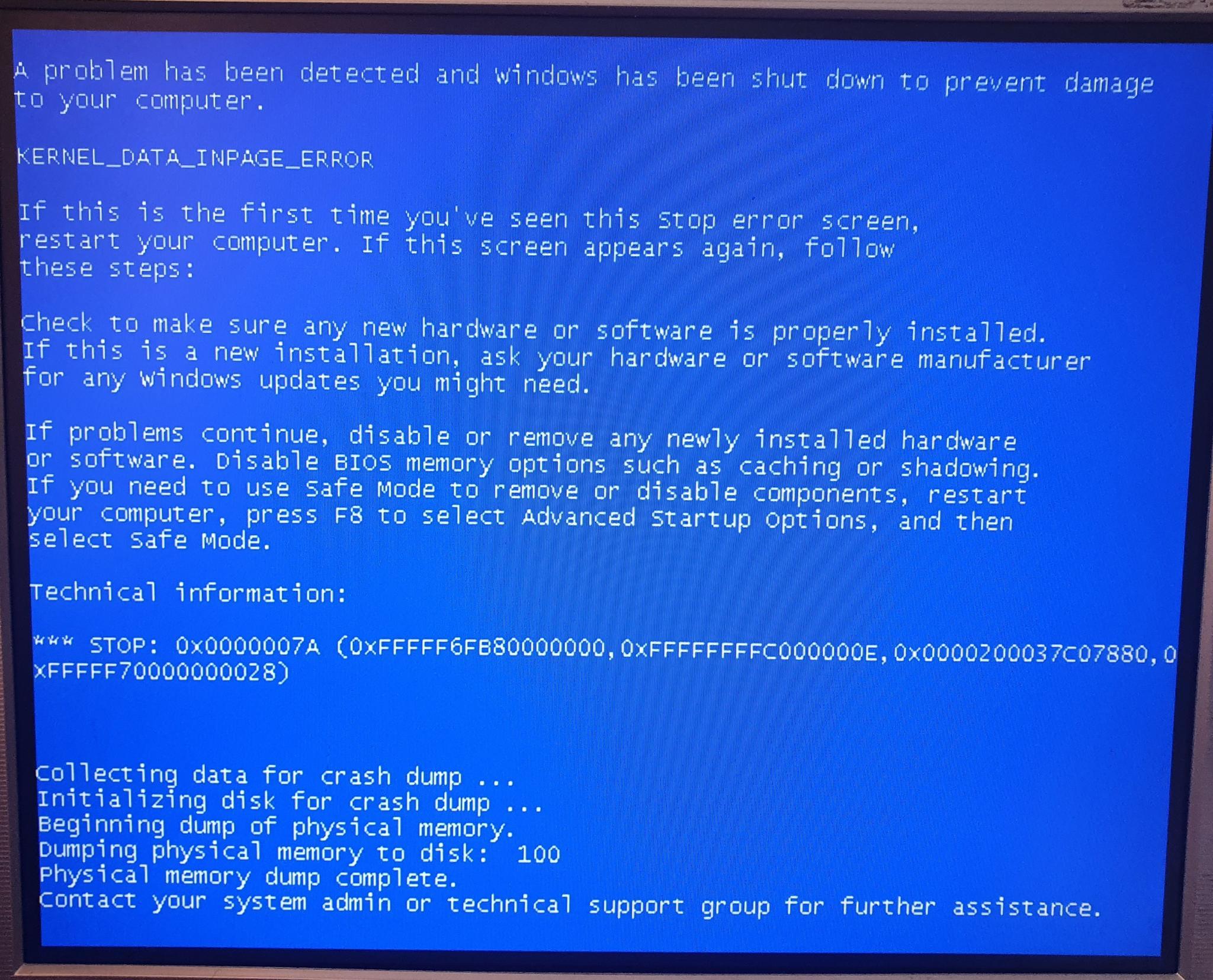

A uns 15 dias atrás meu PC começou a dar imagem azul e sempre que vejo os relatórios apresenta
0x0000007a - ntoskrnl.sys .
Já realizei o chkdsk , Sfc/scannow , limpei os contatos da memória RAM com uma borracha , realizei scan com o malwarebytes e nada de resolver o erro
Alguém pode me dar uma solução do que devo fazer pois não aguento mais
Estou utilizando Windows 7 home premium 64 bits

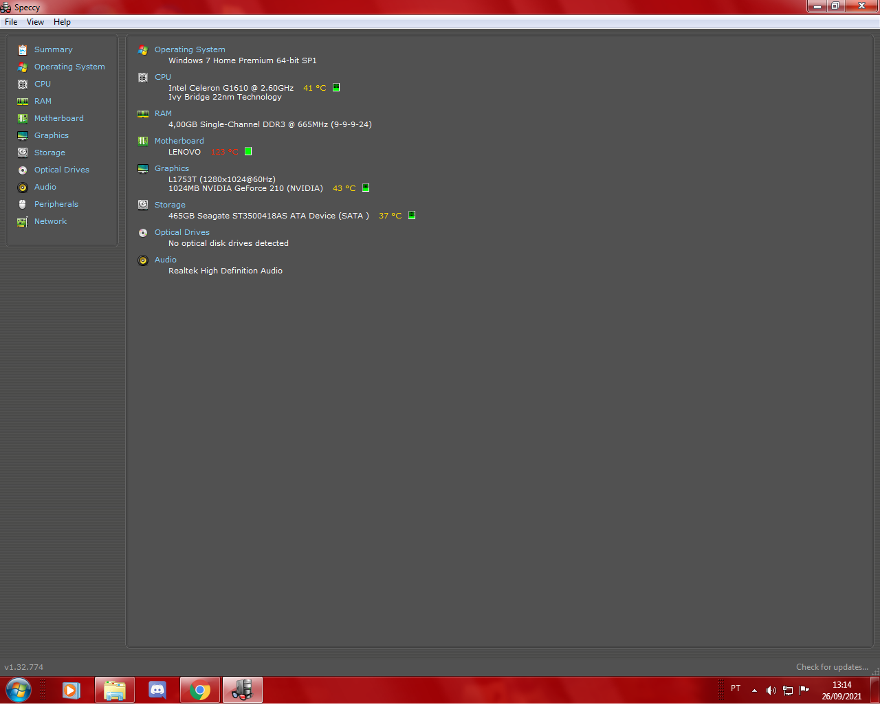

8- Baixe e instale o Speccy, esse software lista a marca e modelo de todas as peças do seu computador. Após instala-lo, abra-o, tire uma print APENAS da tela inicial (NÃO É PARA ENVIAR prints de todas as telas, somente da tela inicial) e envie-a no seu próximo post:

@GabrielLV

Analisando os logs, quase todos eles estão apontando para os erros: 0x7A: KERNEL_DATA_INPAGE_ERROR (indicando uma falha no arquivo de paginação), 0xE0: ACPI_BIOS_FATAL_ERROR (indicando um componente defeituoso do computador) e 0x24: NTFS_FILE_SYSTEM (falha ao tentar executar uma tarefa em uma unidade NTFS).
Existem, também, um erro apontando para o 0xC9: DRIVER_VERIFIER_IOMANAGER_VIOLATION, que é um código de erro emitido quando o Driver Verifier detecta uma violação. Por qual motivo exatamente você executou o driver verifier?
13 horas atrás, Hugo_Oliveira2021 disse:
Existem diversos erros relacionados a estrutura de arquivos do disco rígido, dentre outros apontando para o próprio disco rígido, para o NTFS (que é o driver utilizado para unidades de armazenamento), e erros de "corrupção de memória".
O comando chkdsk sozinho faz uma varredura rápida na superfície do disco. Para executar o chkdsk corretamente, abra um CMD como administrador, digite "chkdsk /r" (sem aspas) e tecle enter, após isso tecle S e enter novamente e reinicie o computador. Ele irá fazer uma verificação completa no disco rígido para corrigir eventuais erros na estrutura de dados, e isso poderá demorar algumas horas. Execute este procedimento e veja se as telas azuis persistirão após isso.

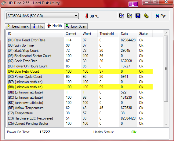

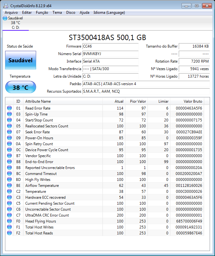

@Hugo_Oliveira2021 Além de nos enviar os novos logs, faça o seguinte:
1- Baixe e execute o CrystalDiskInfo, veja se é informado algum erro em todas as unidades. Tire uma print e poste aqui. (link de download: https://crystalmark.info/redirect.php?product=CrystalDiskInfoInstaller)
2- Baixe e instale o HDTune Pro: https://www.hdtune.com/download.html > Abra-o, vá na aba "Health" > Tire uma print de todos os itens que aparecem e poste aqui.

Execute também o CrystalDiskInfo e o HDTune conforme orientamos no post anterior.
