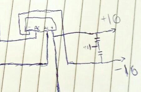

 A fonte está que me lembro desse jeito ai 👇 talvez o técnico alterou devido a um raio sei la 🤔 ai peguei do +5 para alimentação da plaquinha decodificador ai do ML
Citação
Substitua ou melhore essa fonte. Ela está muito primitiva.
Você tem 12VAC e 6V retificados. Não dá pra substituir o 7805. Aliás, ele está aí de gaiato. O som dos milagres...
Os 16V simétricos também não estão existindo.

SOLUÇÃO
@Marcos vinicius Ferreira
Elimine o LM7805. Após a retificação dos 12V, meça a tensão. Deverá ser uns 6V. Se for por aí, experimente colocar um capacitor de 2200 uF por 10 ou 16V. Talvez possa ser até de 1000 uF, tranquilamente. Afira novamente tensão. Se estiver OK, dentro da faixa dos 5-12V, alimente a plaquinha decodificadora com ela.
Atenção! Na plaquinha pode ter capacitor de 16V. Você não pode correr o risco de estourá-los...
Dessa forma, sem o LM7805, antes da plaquinha você ainda terá uma fonte de tensão contínua (direta). Só não será regulada. Não precisa ser. Quem vai regular será o 78M05 da plaquinha.
Os capacitores são importantes para que a energia tenha uma qualidade suficiente à sensibilidade da plaquinha.

A segunda imagem que eu mostrei, tipo ilustração, fora apontada por você. Já estamos na terceira caixa 580. Mas não importa. Elas são todas do mesmo nível, validando minhas opiniões.
Hoje você tem só a madeira, dessa caixa. A eletrônica é outra. Perdemos tempo...
Em todo caso, já temos de concreto o direcionamento sobre o que você pode vir a fazer na fonte que está aí.
Eu havia pensado por aqui:
Pressupondo que o arranjo atual não está problemático. Mas, de fato, eu não sei lhe dizer das implicações sobre a simetria.

Observei tudo que você postou mas a única solução pratica seria trocar o l7805 ou retificar como eu fiz lá no desenho e depois cassar uma forma de baixar a tensão ou fazer um duplicador de tensão depois do L7805. Obrrigado por as ajudas ai
17 horas atrás, alexandre.mbm disse:
Você fala de que?
Ac DC da fonte em curto na parte simetrica
