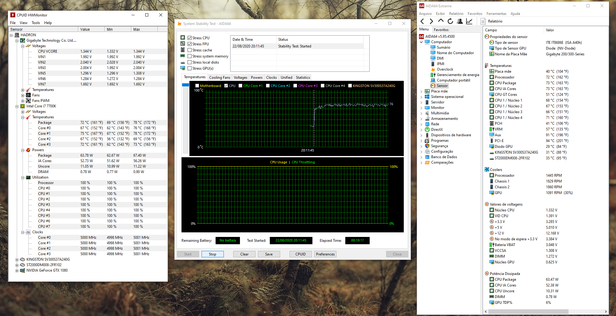

@Rodolfo Sanches Cima  eu tinha essa combinação, mudei o mês passado.
O Vcore do seu processador tá muito alto. Qual o modelo da sua placa-mãe?

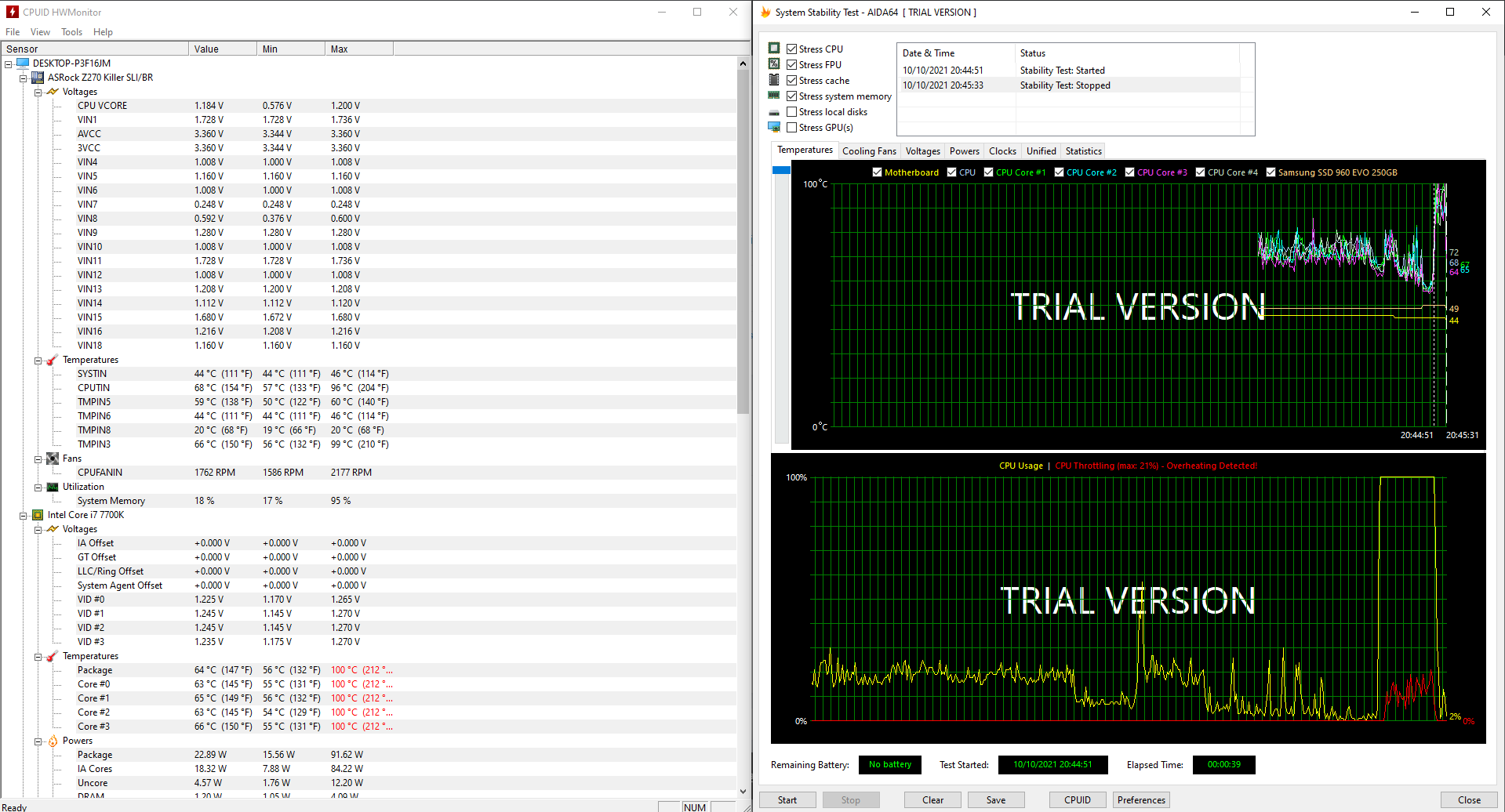

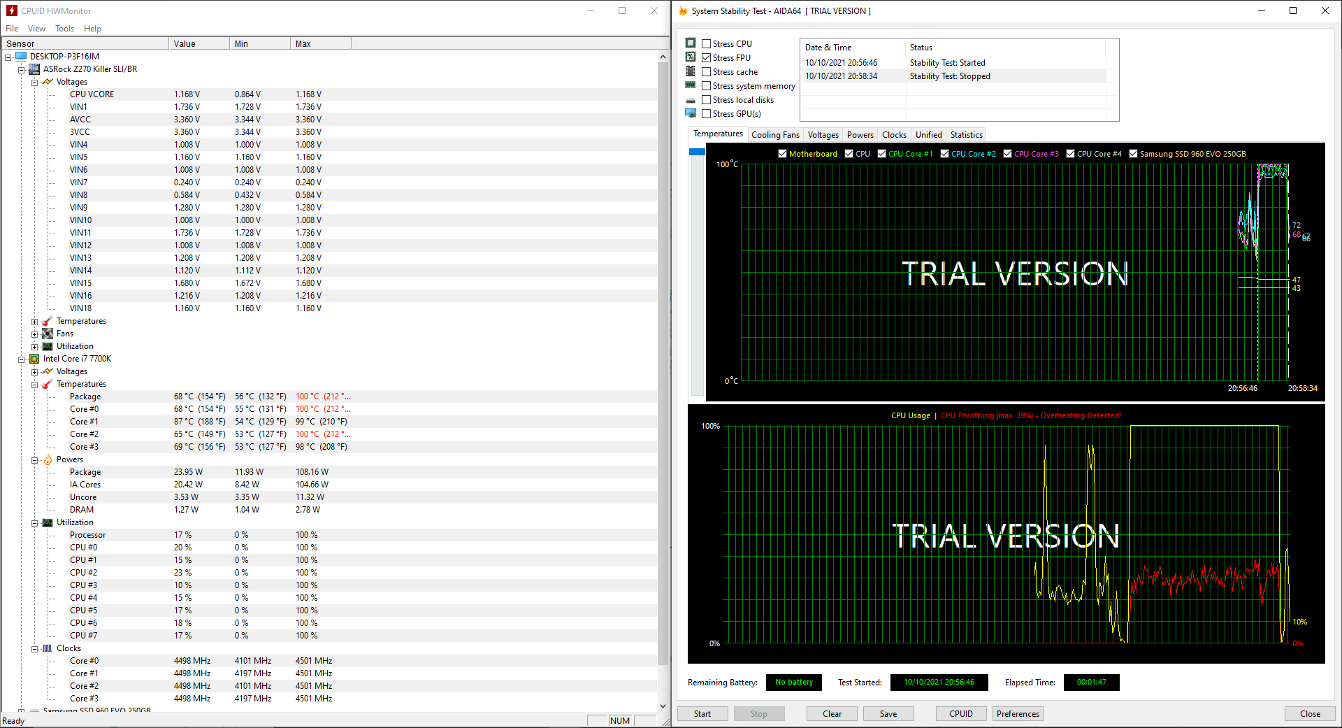

Baixe o HWMonitor e o Aida64.
Deixe o HWMonitor aberto e faça um teste de estabilidade do sistema no AIDA64 por 20min somente com a opção FPU selecionada e posta aqui o resultado. Eu preciso ver o Vcore máximo.
Esquece os comentários do @Pepse, ouvi muito isso até compreender o que estava acontecendo.
Esse testes foram feitos num gabinete Mini-ITX (EVGA Hadron), usando o WC  Corsair H55 em Push / Pull.

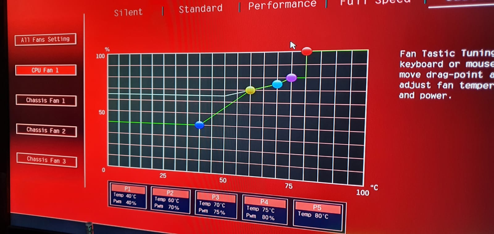

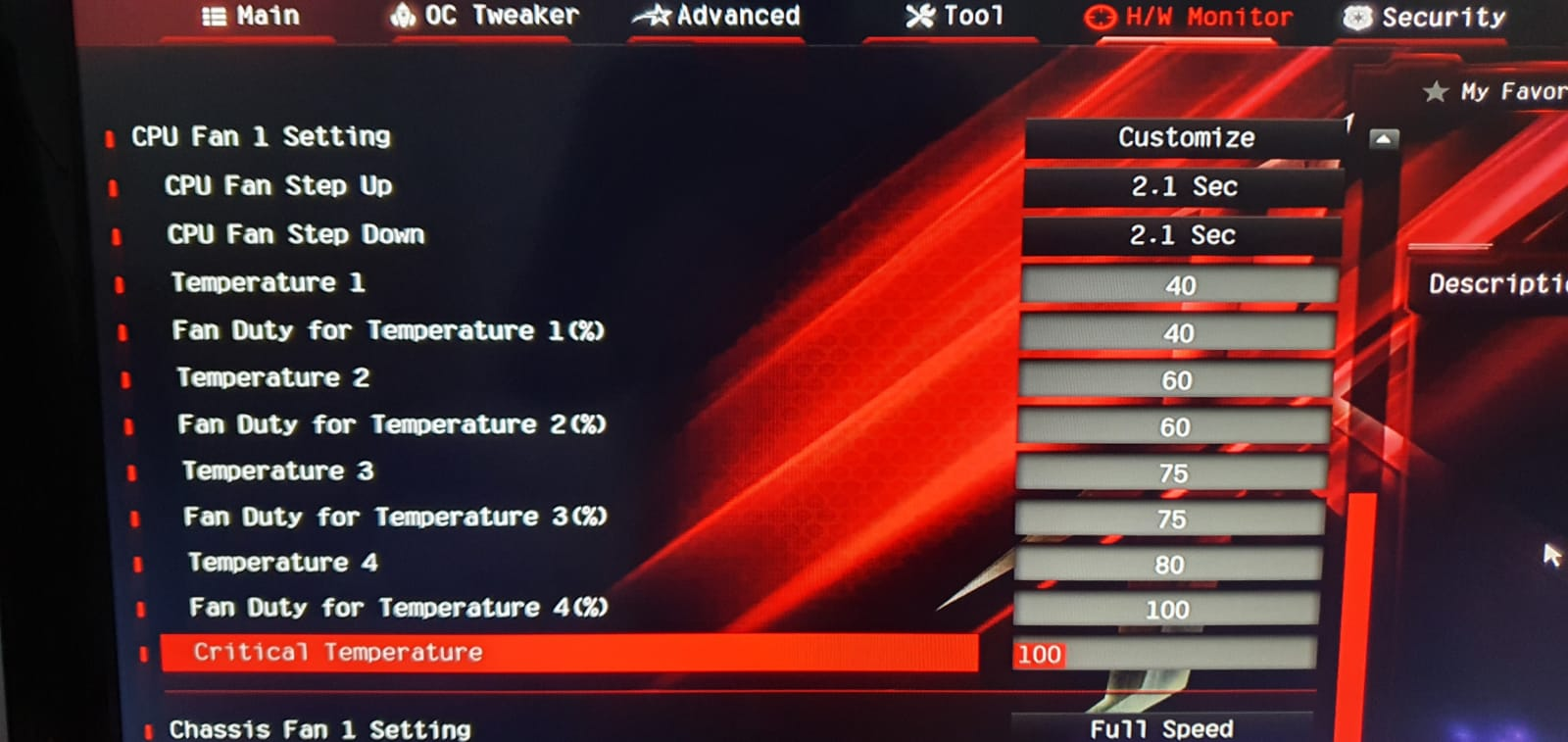

@Rodolfo Sanches Cima alguma coisa tá errada. Seu Vcore tá baixo. Ou você instalou errado o WC o a curva da fan do WC tá errada.
Vai na BIOS e faça uma curva personalizada da fan do Wc. Uma linha linear, de 40% a 40ºC sendo 100% a 80ºC.
A bomba do WC tem que estar sempre em 100% de rotação.

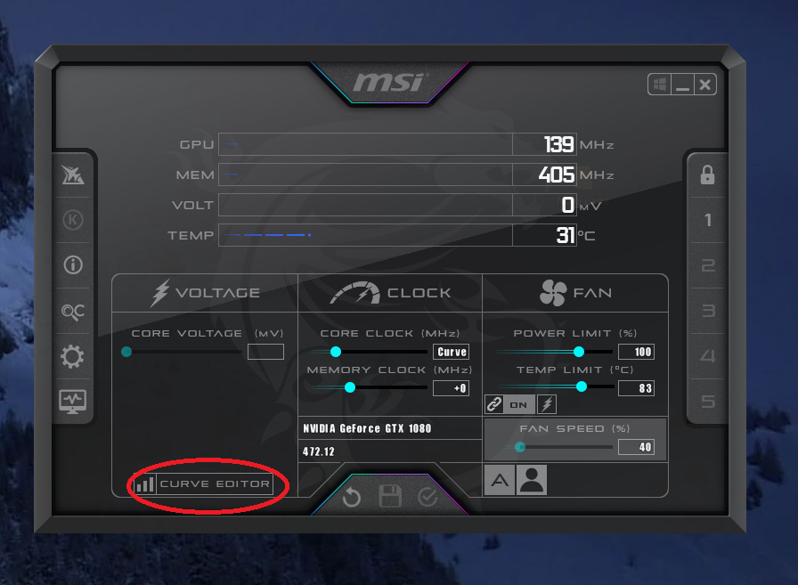

@Rodolfo Sanches Cima  a temperatura da GPU em teste de stress chega no máximo a 72ºC.
Baixe o MSI Afterburner.
Abra o software, vá em configurações, na aba Geral, deixe essas duas opções marcadas.
Em configurações na aba Inferface, no temas deixe como MSi Mystic Afterburner skin by Drerek Design.
Em configurações, na aba Ventoinha, crie uma curva semelhante a minha.
Na aba CURVE EDITOR
Abaixar os pontos até 1870mhz (somente o que estiver acima). Feche.
Vá em salvar (1), click na coluna direta no 1 (2), depois de salvar click em aplicar (3).
Sempre que ligar o PC abra o MSI e click em no perfil 1 (criado) e depois em aplicar.
Esse método sempre para QUALQUER placa de vídeo. É só observar o clock boost máximo estipulado pelo fabricante e colocar 10 ponto acima.
