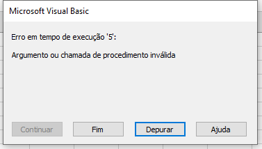

@Midori Eu fui exatamente aí e este é o erro que está dando. image.png.14abc57136c4ac20db0a354d3d4a78b1.png
E o código que me entrega é este.
Sub Macro2()

@Midori image.png.c98372947b55c4d415223dc4a8be18d3.png ele está dando este erro, e criei a Dinâmica.
1 minuto atrás, Gabriel Gallonetti disse:

@Midori não consegui rodar ele da aquele erro Subscrito fora do intervalo
image.png.c25082728450617e4c6f18a9d4c79466.pngé porque vi que você adicinou essas palavras no filtro "salario" "folha de pagamento" e essas palavras vão mudar entendeu? não são as mesmas diariamente.

Rodei na planilha que você anexou e a tabela é criada normalmente.
Se tentar rodar antes de criar a aba Dinâmica vai dar o erro de subscrito fora do intervalo.
