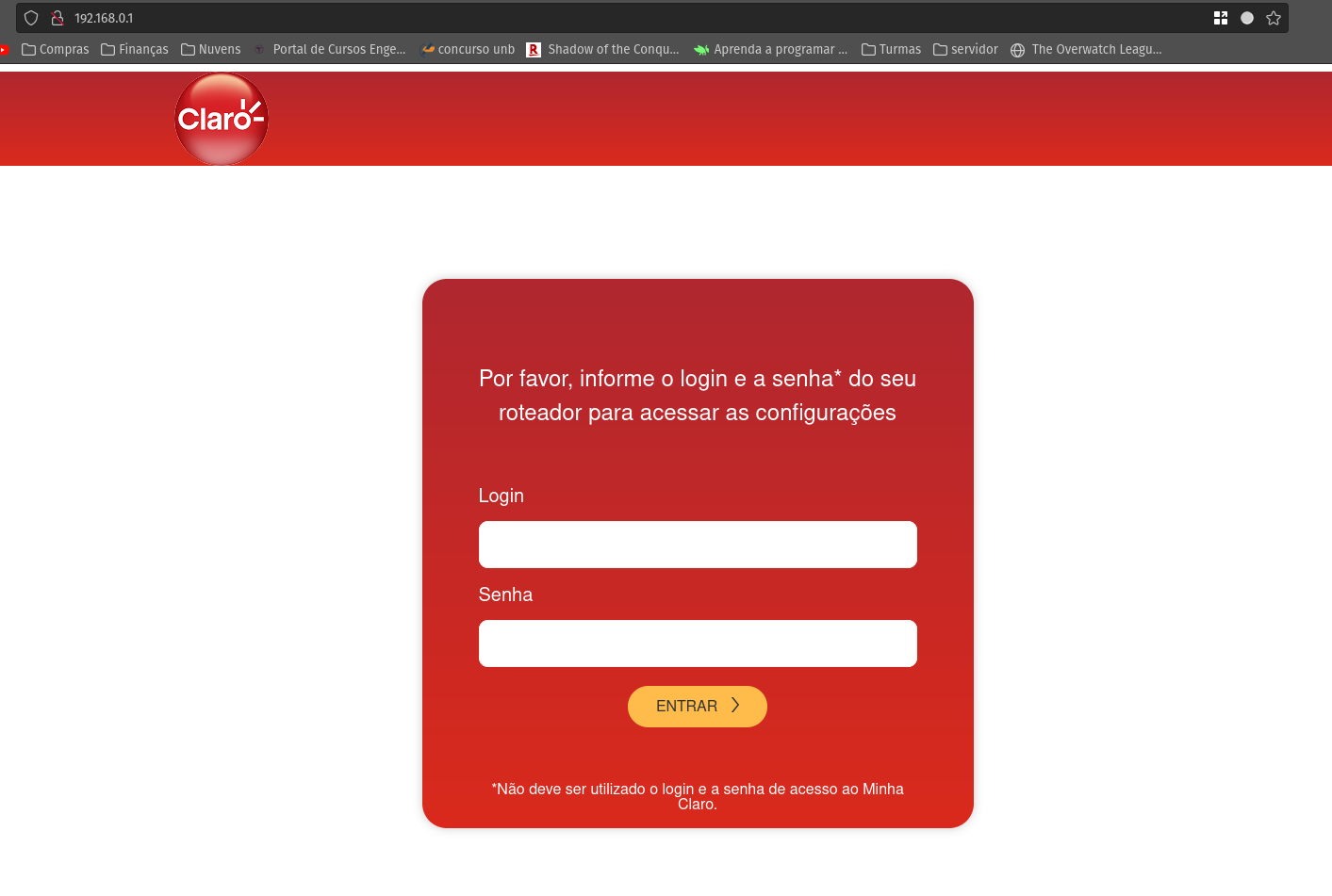

Tenho o Technicolor TC7337 da Claro.
A página de login dele é toda bonitinha com logo da claro pra todo lado e tal, modificaram o firmware da Technicolor pra ficar a cara da empresa. Pra acessar, só colocar o IP padrão no navegador (192.168.0.1 no meu caso)

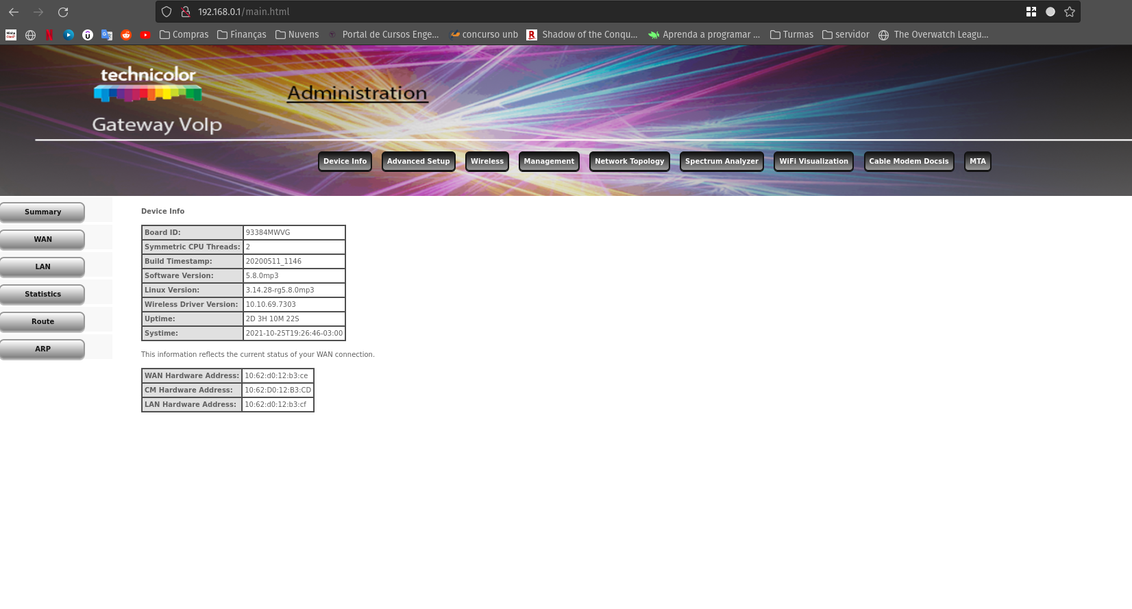

Estava eu procurando onde faz reserva de DHCP (e não achando em lugar nenhum) quando me deparo com a página "192.168.0.1/main.html" que é o menu antigo da Technicolor. Lá é onde eu consegui mexer na reserva (e tem outras opções extras também).
O problema é: não precisei pôr senha de ADM pra entrar nessa página. Basta digitar "(ip-do-roteador)/main.html" e já pode sair mexendo nas configurações do modem.
Eu não sou especialista em rede, sei só fazer as coisas daqui de casa rodarem, mas colocar um endereço e já cair na página de configuração sem pedir senha parece esquisito. Qualquer um na minha rede pode sair mexendo nas minhas portas, firewall etc. (Bom, na verdade dependendo do que for mexer nessa página da technicolor, o modem para de funcionar e só volta depois de um reset de fábrica)
Alguém também tem esse modem pra saber se sou só eu que tenho esse problema?
Eu deveria ficar muito preocupado com essa página? Suponho que não possa ser acessada por fora da minha LAN...
Liguei na Claro e falei do problema, mas só me disseram que era 90 reais pra colocar um novo (e ainda deram a entender que seria do mesmo modelo, o que não resolve nada).
Talvez o atendente nem tenha entendido o que eu relatei...
Na verdade se você acessou este roteador previamente, pode ser que tenha algum "cookie" de auth.
Para testar, abra uma janela em modo privado e tente acessar.

Bom, tenho um modem igual e a solução foi redefinir o Admin com senha nova, deve fazer um reset no aparelho(tem um botão lá atrás, perto da saída das linhas de telefone, aí olhe na base, que tem o usuário e a senha do aparelho, depois, lá dentro deve alterar. Se nunca fez isso assista alguns vídeos, tipo esse:
Abri e ainda assim funciona. Tentei até em outro computador que nunca colocou a senhad e ADM e deu pra acessar tudo.
Pode ser alguma falha, ou alguma configuração com esse aparelho.
1. Se trocar a senha, como fica o comportamento do mesmo?
2. Realizando o reset, para retornar as configurações de fábrica, como ele se comporta?
Porque como disse, houve uma atualização remota, mudando o IP, pode ser que exista algum conflito de informações e agora ele não "protege" o sistema.
