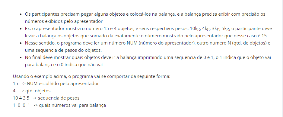

  • Os participantes precisam pegar alguns objetos e colocá-los na balança, e a balança precisa exibir com precisão os números exibidos pelo apresentador
  • Ex: o apresentador mostra o número 15 e 4 objetos, e seus respectivos pesos: 10kg, 4kg, 3kg, 5kg, o participante deve levar a balança os objetos que somado da exatamente o número mostrado pelo apresentador que nesse caso é 15
  • Nesse sentido, o programa deve ler um número NUM (número do apresentador), outro numero N (qtd. de objetos) e uma sequencia de pesos do objetos.
  • No final deve mostrar quais objetos deve ir a balança imprimindo uma sequencia de 0 e 1, o 1 indica que o objeto vai para balança e o 0 indica que não vai
Usando o exemplo acima, o programa vai se comportar da seguinte forma:
15   -> NUM escolhido pelo apresentador
4    -> qtd. objetos
10 4 3 5   -> sequencia de pesos
1  0  0  1   -> quais números vai para balança
Por enquanto eu implementei só a main, se alguém puder me ajudar a como resolver esse problema, ou pelo menos iniciar essa lógica eu agradeço!
