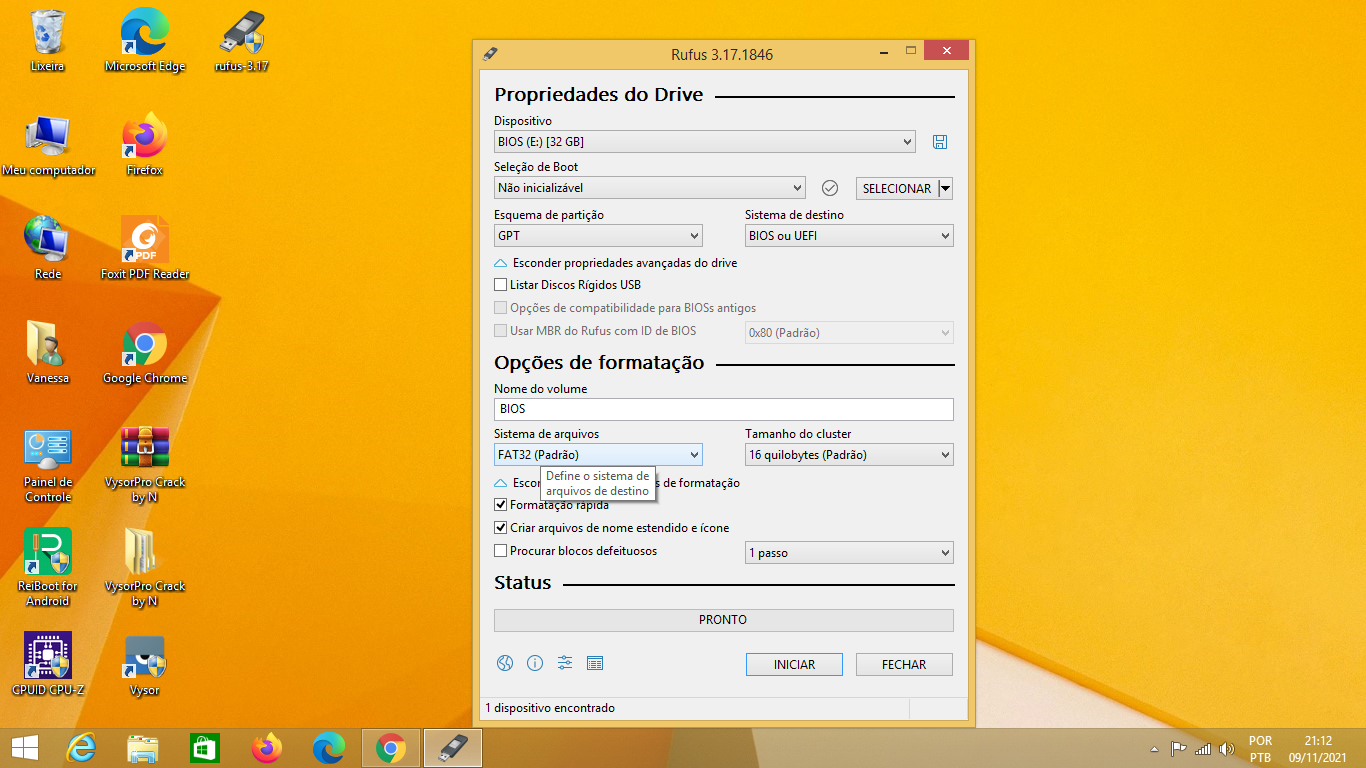

eu criei meu pendrive bootável com a rom P5GC-MX 0518 BIOS só que não sei o que digitar quando eu início o FreeDOS

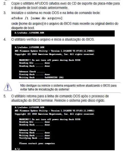

No site da placa-mãe só vi instruções para atualização de BIOS via disquete, e é usado o AFUDOS que vem dentro do CD da placa-mãe. Não sei se o procedimento é o mesmo para um pendrive, tente por sua conta e risco.
3 horas atrás, GuilhermeGB disse:
 [...] Não sei se o procedimento é o mesmo para um pendrive [...]

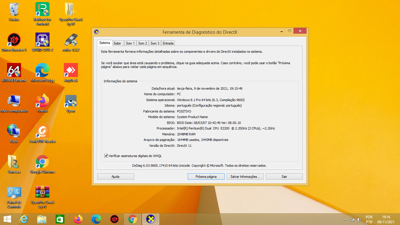

Sim, é o mesmo. A menos que seja a famosíssima P5GC-MX da Positivo. Daí terá que usar um AFUDOS diferente.

2 minutos atrás, Marcos FRM disse:
O pendrive está em FAT16 ou FAT32?
FAT 32
Mude para FAT16 para testar. O FreeDOS é meio encrenqueiro com FAT32.
Ou, como você está no Windows 8, mantenha FAT32 porém escolha o MS-DOS no Rufus. Há essa opção. E, por favor, use a última versão do Rufus; essas versões velhas são bugadas.

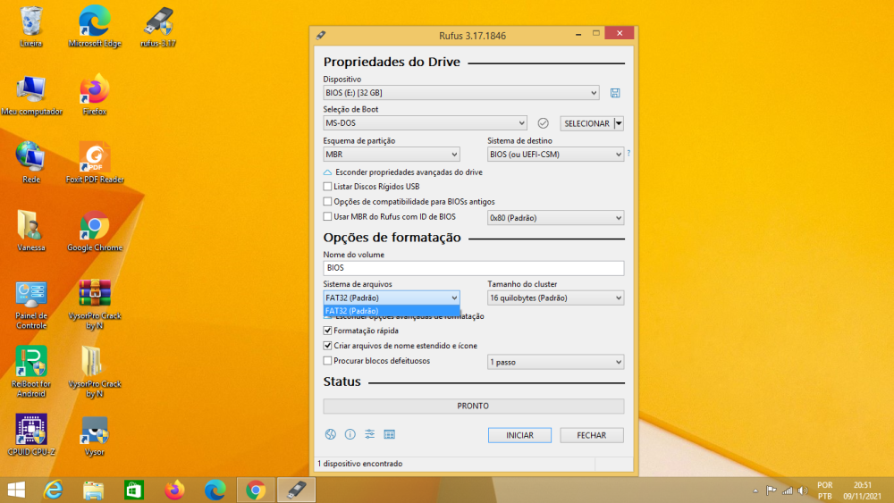

Na interface do Rufus!
olha ai não tem a opção do FAT16
1 minuto atrás, Marcos FRM disse:
Ah, sim, é por causa do tamanho do pendrive (32 GB). Fica em FAT32, então, com MS-DOS.
tenho uns arquivos os outros que era para atualizar a BIOS que não funcionou ai eles eu apago ou formato o pendrive pelo próprio pendrive ou formato no rufus ou no próprio pendrive?
16 minutos atrás, Marcos FRM disse:
uma dúvida qual tamanho de pendrive que possui esse FAT16 nunca tinha visto essa opção não?
Não. Tem que colocar "MS-DOS" em "Seleção de boot", como estava antes! O próprio Rufus vai apagar o pendrive, particionar, formatar, instalar os códigos de boot necessários do MS-DOS, passar aspirador de pó, polir, lustrar, deixando tudo pronto para você atualizar o BIOS da sua placa! 💯
