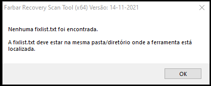

Vamos às primeiras instruções:
  • Clique direito do mouse no icone do FRST e selecione executar como administrador
  • Selecione TODO o conteúdo da caixa abaixo e pressione ao mesmo tempo as teclas Ctrl + C, para que tudo seja copiado.Não é necessário colar a informação.A ferramenta FRST fará isso automaticamente.
Citação
VirusTotal: C:\Windows\system\Zloop.exe; C:\Windows\Temp\5D62.tmp\b2e.exe
  • Clique em Corrigir.
  • Quando a ferramenta terminar, irá gerar um arquivo com o nome Fixlog.txt. Anexe na sua próxima resposta e por gentileza me informe se tem notado mais esse sintoma relatado anteriormente.
@alexandre sprada
Ok, vamos fazer isso manualmente então.
Visite este site, clique em "Choose file" e analise os seguintes arquivos (um de cada vez):
  • C:\Windows\system\Zloop.exe
  • C:\Windows\Temp\5D62.tmp\b2e.exe
Na análise de cada arquivo, copie e cole os links respetivos na sua próxima resposta.
@alexandre sprada
Execução FRST:
  • Selecione TODO o conteúdo da caixa abaixo e pressione ao mesmo tempo as teclas Ctrl + C, para que tudo seja copiado.Não é necessário colar a informação.A ferramenta FRST fará isso automaticamente:
Citação
start::
closeprocesses:
createrestorepoint:
() [Arquivo não assinado] C:\Windows\Temp\5D62.tmp\b2e.exe
HKU\S-1-5-18\...\Run: [] => [X]
GroupPolicy: Restrição ? <==== ATENÇÃO
Policies: C:\ProgramData\NTUSER.pol: Restrição <==== ATENÇÃO
HKLM\SOFTWARE\Policies\Google: Restrição <==== ATENÇÃO
Task: {4CF6DEE8-3C0A-4F6A-86C7-F1EC25F1B045} - System32\Tasks\Zloop task => C:\Windows\system\Zloop.exe [8704 2020-04-29] () [Arquivo não assinado]
CHR DefaultProfile: Default
CHR Profile: C:\Users\alexa\AppData\Local\Google\Chrome\User Data\Default [2021-11-21]
CHR Notifications: Default -> hxxps://www.youtube.com; hxxps://www19.nathanaeldan.pro
CHR HomePage: Default -> hxxp://www.nicesearches.com?type=hp&ts=1461610666&from=86490425&uid=st1000lm024xhn-m101mbb_s2smj9ed535812&z=6afa2ec73fd865858a06801g2zaq6geqag4edcbm1q
2021-11-21 22:15 - 2021-09-23 16:43 - 000003252 _____ C:\Windows\system32\Tasks\Zloop task
FirewallRules: [{A3745C59-B7D8-4B22-B5BB-224C2C3DB9FA}] => (Allow) C:\Users\alexa\AppData\Roaming\Zoom\bin\airhost.exe => Nenhum Arquivo
FirewallRules: [{73AD9730-249B-401A-8D3F-77A4F27E4748}] => (Allow) C:\Users\alexa\AppData\Roaming\Zoom\bin\airhost.exe => Nenhum Arquivo
FirewallRules: [TCP Query User{5F6190E8-9CF2-4392-89F2-B15AE8B2099A}C:\program files\plex\plex\plex.exe] => (Allow) C:\program files\plex\plex\plex.exe => Nenhum Arquivo
FirewallRules: [UDP Query User{2C741386-DB71-403A-BA96-9270C3EDBDBF}C:\program files\plex\plex\plex.exe] => (Allow) C:\program files\plex\plex\plex.exe => Nenhum Arquivo
FirewallRules: [TCP Query User{68DB9C6D-2215-4BB6-BC52-E974C8BFF873}C:\users\alexa\downloads\noping\noping\service.routing.exe] => (Allow) C:\users\alexa\downloads\noping\noping\service.routing.exe => Nenhum Arquivo
FirewallRules: [UDP Query User{19AFE3C8-4815-4DCF-BBB8-5ABE9C72088F}C:\users\alexa\downloads\noping\noping\service.routing.exe] => (Allow) C:\users\alexa\downloads\noping\noping\service.routing.exe => Nenhum Arquivo
FirewallRules: [TCP Query User{91CF59F8-27AF-4576-8EE6-5D864DB7B383}C:\program files (x86)\innova\4game2.0\bin\cefsharp.browsersubprocess.exe] => (Allow) C:\program files (x86)\innova\4game2.0\bin\cefsharp.browsersubprocess.exe => Nenhum Arquivo
FirewallRules: [UDP Query User{E4938925-9E71-4801-A5E0-471EDEC159FC}C:\program files (x86)\innova\4game2.0\bin\cefsharp.browsersubprocess.exe] => (Allow) C:\program files (x86)\innova\4game2.0\bin\cefsharp.browsersubprocess.exe => Nenhum Arquivo
CMD: netsh int ip reset
CMD: ipconfig /flushDNS
CMD: "%WINDIR%\SYSTEM32\lodctr.exe" /R
CMD: "%WINDIR%\SysWOW64\lodctr.exe" /R
CMD: "C:\Windows\SYSTEM32\lodctr.exe" /R
CMD: "C:\Windows\SysWOW64\lodctr.exe" /R
C:\Windows\Temp\*.*
C:\WINDOWS\system32\*.tmp
C:\WINDOWS\syswow64\*.tmp
emptytemp:
Reboot:
end::
  • Nota: Um dos comandos acima, irão remover cookies e com isso pode resultar em dificuldades em aceder a algumas páginas web (nomeadamente bancos) e poderá ser necessário reaplicar o código verificação da própria instituição.
