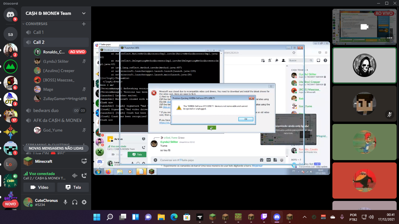

E outra coisa mano... eu tava fazendo mais testes durante essa semana, eu tirei os gráficos do jogo e deixei no mais BAIXO possível e pelo incrível que pareça parou de desligar nos lugares que desligava, mas agora tô com isso no site em especifico que falei... só nesse site tá desligando por enquanto... eu acho que minha placa de vídeo não aguenta mais trabalhar a 100%...
alguém estava com esse problema e conseguiu resolver? Eu tive ele no final do ano passado, dai eu formatei ele varias vezes, coloquei varios drivers diferentes, e de repente ele ficou sem dar mais problema, fiquei mais ou menos desdo começo de janeiro até começo do mes passado sem esse problema, dai ele voltou a ocorrer. To assim a 1 mês, tem dias q ele fica apagando vídeo roda hora, as vezes nem da vídeo ao ligar, e tem semanas que ele passa sem dar nada de problema. Ja instalei varias versões diferentes de driver, ja desmontei e liguei fora do gabinete, troquei pasta termica da cpu, liguei com 1 memória só em diferentes slots, porém sempre acaba dando na mesma.
Assim como outra pessoa postou antes, o meu clock da gpu fica oscilando mesmo em modo ocioso quando eu vejo pelo msi afterburner (entra 300 e 3000, n sei se é normal). Minha fonte é uma reddragon rgps 500w, e a gpu é uma GTX 1050 ti. O pc fica ligado em um filtro de linha. Fiz teste no furmark e fica ali nos 65 graus em media.
Quando o vídeo apaga, tem vezes que continua o audio, e vezes que não, eu aproveitei quando o meu problema tinha começado la no final do ano passado, e fiquei em uma call de discord compartilhando tela, e pedi pra que quando minha tela apagasse, algum amigo meu tirasse print da minha tela, e deu essa mensagem de erro ai, como se eu tivesse removido a placa de vídeo.
