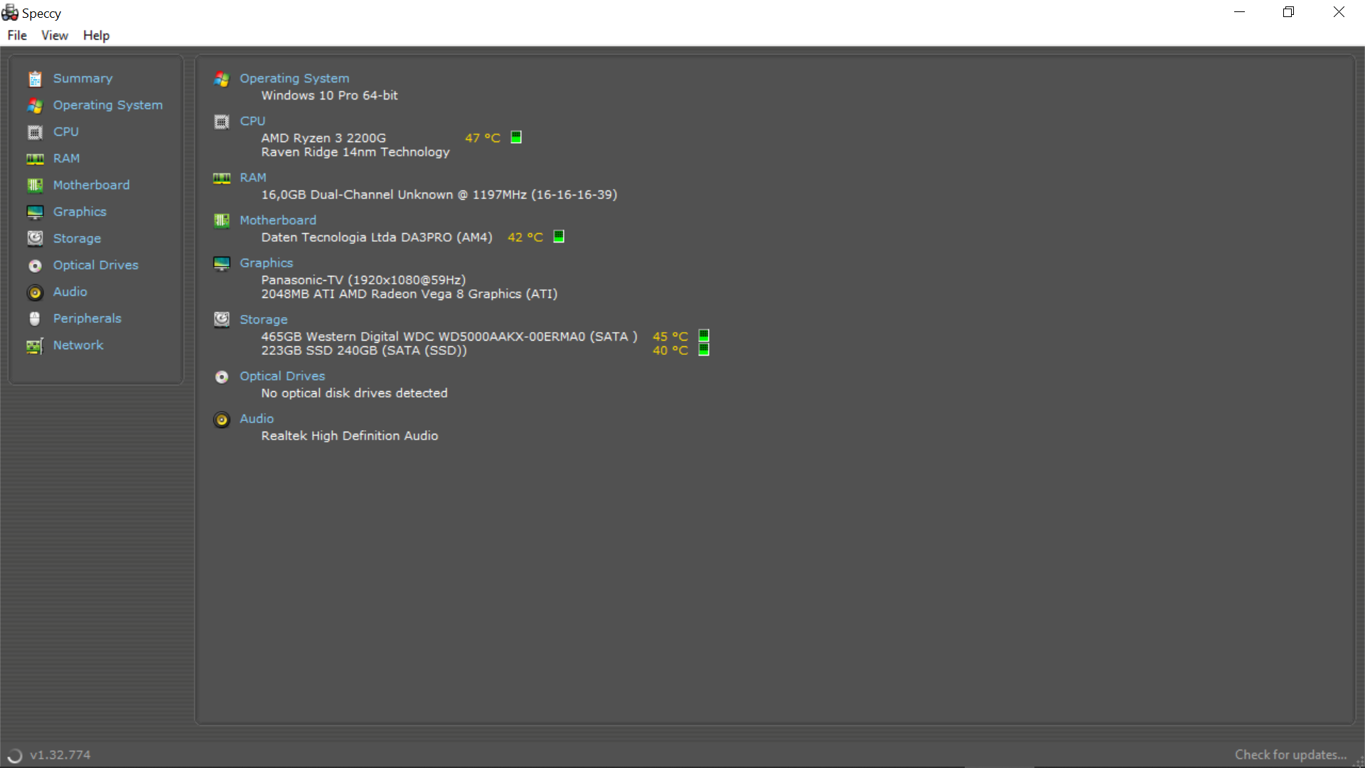

5. Por último, baixe o Speecy clicando aqui. Instale-o, abra-o e efetue uma captura de tela apenas da tela inicial do aplicativo. Insira ela como anexo na sua resposta, junto com os logs.

@Rio McCloud
1- Daten computadores, 80 plus gold, 300w. // Modelo: DAF300GBR
2- Começou na quinta a noite, desta semana.
3- Não
4- Não
5- Filtro De Linha
6- Adaptador Wi-Fi
7- Não
8- Não sei, resultado aqui.
9- Já usei, mas faz uns 2 meses.
Desculpe pela demora.
Logs anexadas e prints anexadas.

@Snyck10 Certo, vamos lá:
Análise
Vi aqui que existem adwares na máquina. Adwares são malwares (vírus) que exibem anúncios. Apesar de provavelmente não serem a causa das telas azuis, sugiro que crie um tópico no setor Remoção de Malware seguindo este tutorial.
Todos os mindumps citam diversos drivers diferentes. Desde drivers do antivírus Kaspersky até drivers do sistema.
O Visualizador de Eventos mostra centenas entradas de aviso informando repetições numa operação ES do disco.
Também há varias entradas de erro do WHEA. WHEA é o componente do Windows que monitora problemas de hardware. Isso significa que algum componente do seu computador está com defeito.
Resolução
A enorme variedade de erros me faz suspeitar da placa-mãe. Porém, não temos como ter certeza disso, a não ser que você possua outra placa-mãe na sua casa para testar. Temos que "isolar" cada componente até chegar no culpado.
Primeiro de tudo, teste suas memórias seguindo este tutorial com atenção.
Aguardo sua resposta. :)
