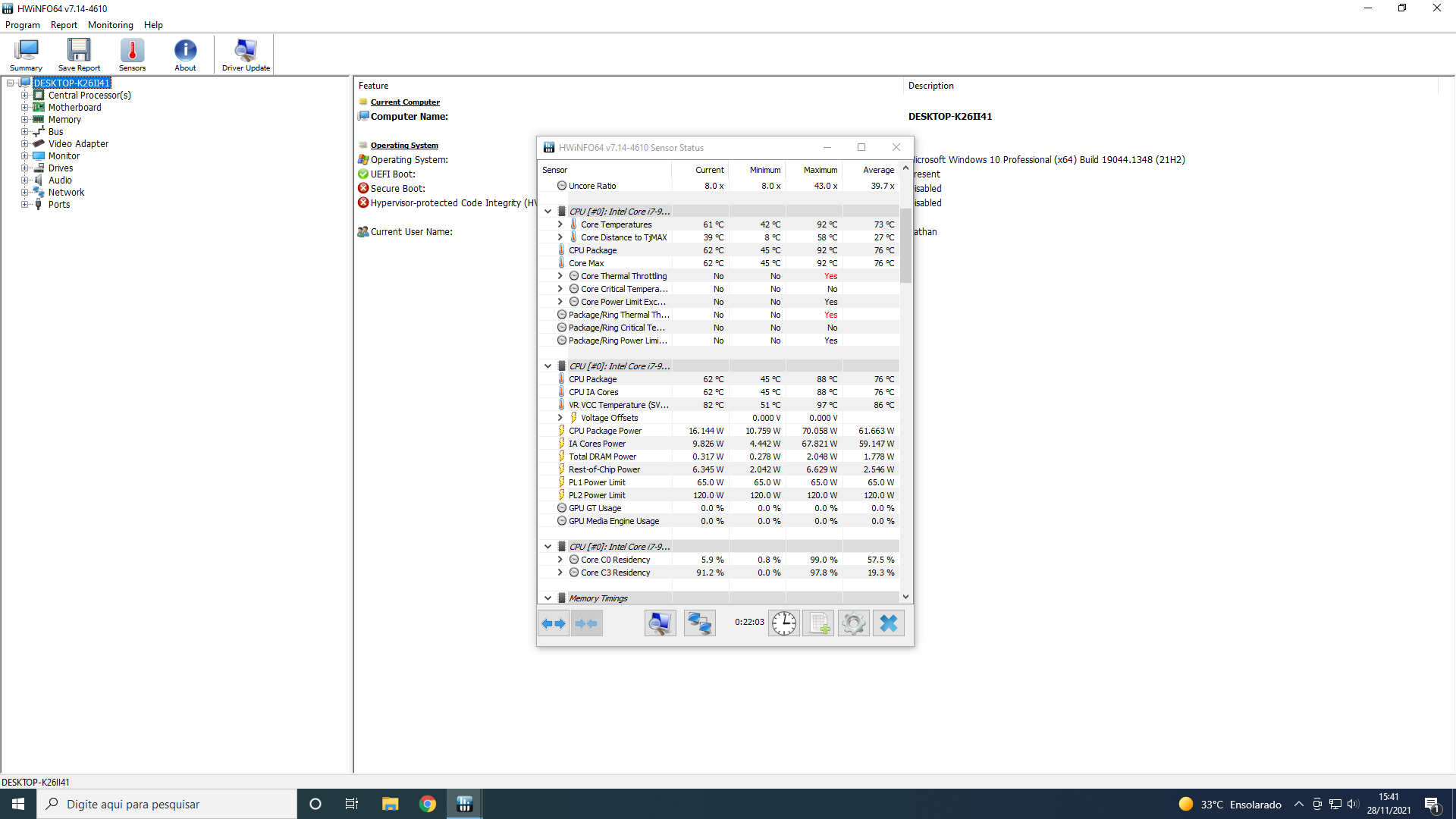

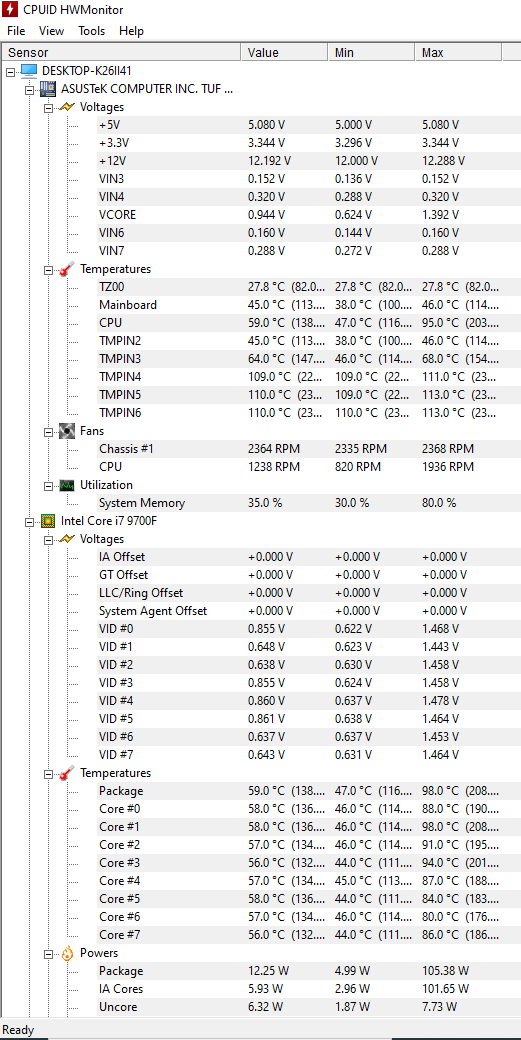

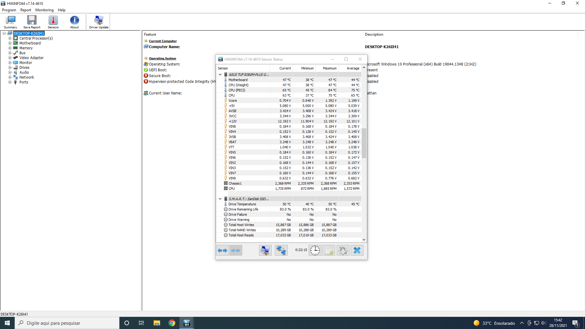

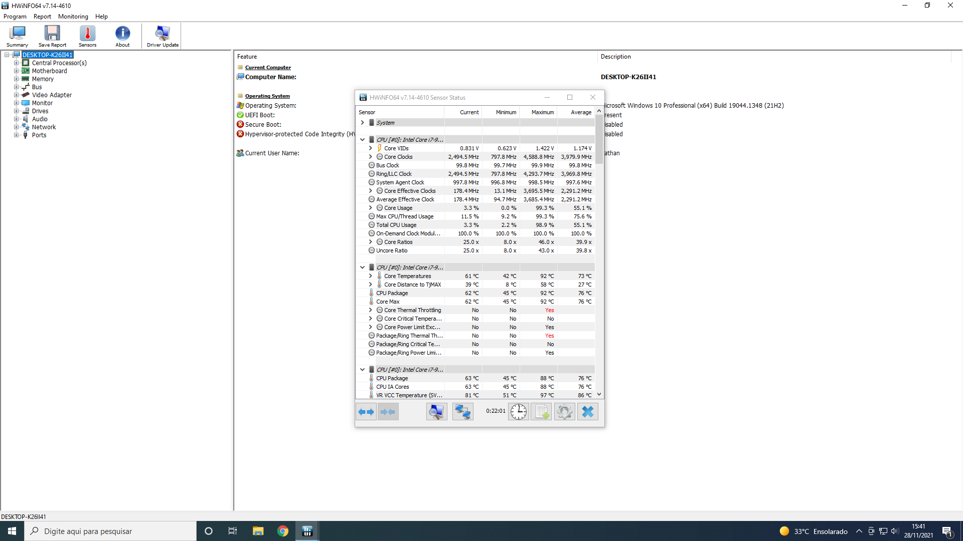

@nathan12312312  Baixe o HWMonitor. Deixe ele aberto e jogue por 15min.
Tire um print da aba da placa-mãe e processador. Eu qro ver o Vcore e, temperatura e clock.
