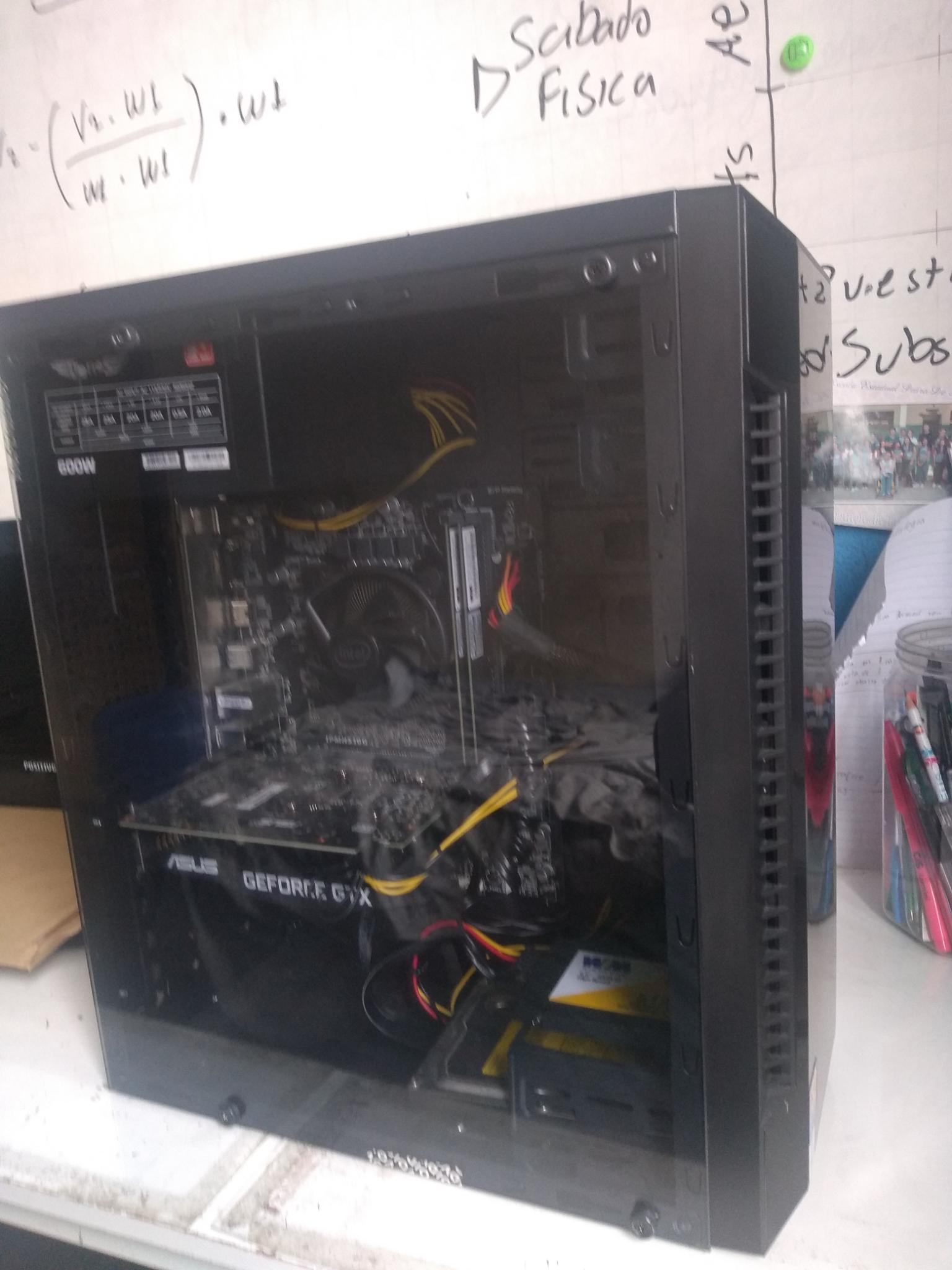

Bom, faz 2 meses que comprei um PC que eu considero MT bom, aí vai a config:
     Processador i7 10700
     placa-mãe ipmh510g
     16 gb ram DDR4
     GTX 1660 super
Não montei, eu fui numa loja que monta e comprei esse, com análise e orçamento, inclusive eu, por conhecer algo de computador, pesquisei sobre cada peça que seria usada antes de comprar.
Uso esse PC pra tudo, desde edição e animação, programação, até gravação e futuramente renderização gráfica, também porque estou na faculdade, por isso queria um PC bem potente.
Desde que chegou, tive alguns problemas com bugs, mas coisas pequenas, até que teve momentos em que o PC literalmente travava, sem ND aberto, no explorador de arquivos.
Outro problema é o de que ele, na mesma condição, sem praticamente nada aberto, reinicia sozinho, além disso, eu mesmo testando nunca vi o processador passar de 50% mesmo com várias coisas abertas.
Não faço ideia do que seja o problema, mas suspeito de algumas coisas:
       1.Sistema que pode estar em mau funcionamento.

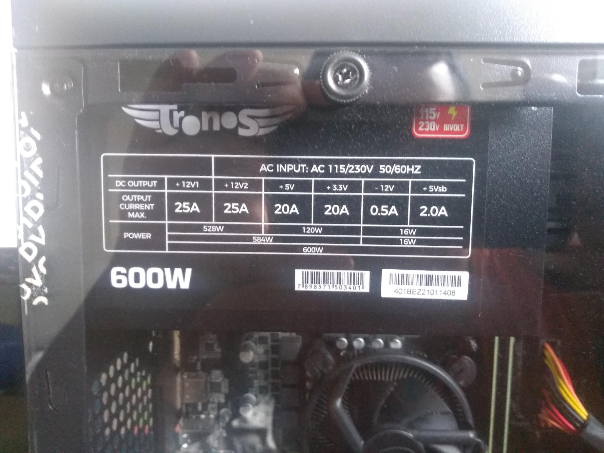

       2. Fonte que mesmo com 600w, não possui pfv(aparentemente) nem 80 plus.

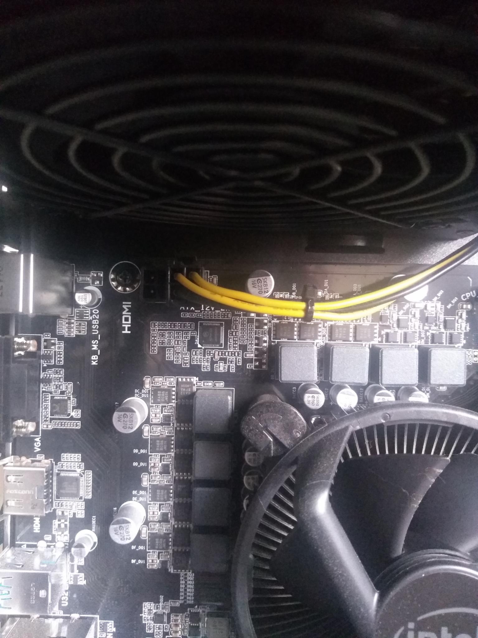

       3. O conector Atx do processador na placa-mãe é de 8 pinos, mas veio da loja só com 4 pinos conectados da fonte.
       4. Suspeitaria da placa de vídeo mas isso não é MT concreto pois se tem algum problema na fonte, vai tudo em cadeia....
Vou mandar algumas fotos e espero que alguém possa me ajudar pfv.
obrigado.16381826292613031414172864141353.thumb.jpg.4010d6425d8d520b78b7ece697f1a05e.jpg16381825888151204927341405303339.thumb.jpg.de2ad7255353f7e81f36c665b7e20ed5.jpg16381826087706416908146361348114.thumb.jpg.f1b63ddc8300be919747ae8c971a7dca.jpg
Sua fonte é de péssima qualidade. Para o correto funcionamento estável do sistema é necessário alimentar a placa-mãe com atx 8 pinos.

Essa fonte parece que nem PFC Ativo tem, não e' bivolt, tem que mudar tensão no seletor de tensão atrás dela.  Quanto voce pagou por essa fonte?

@Shaman93 Tem como me explicar melhor? Pesquisei um pouco e essa fonte q tá tem o mesmo preço de uma redragon ou Corsair boa.
Fonte sem certificação 80 plus, sem PFC ativo (tem que selecionar a tensão manualmente).
Na verdade ela custa por volta de R$ 180,00.
https://www.kabum.com.br/produto/185377/fonte-atx-tronos-tn-6350-b-600w-real-bivolt?gclid=Cj0KCQiAkZKNBhDiARIsAPsk0WhqOTKg9-sRV7gkr6o8LqjJNpjipFQYdaNRFK65YONvYxGm3EP7pc4aAm4aEALw_wcB
você não acha nenhuma fonte de qualidade de 600 W por menos do dobro.

Até achei na Net uma Redragon 600w com pfc e tudo por 300 certinho, e também achei essa tronos pelos mesmos 300.
Espero que resolvam o problema ou terei que trocar eu mesmo certo?
Preço não é sinônimo de qualidade.
Enfim, suspeito que seja fonte. Mas antes de sair gastando dinheiro à toa, seria bom ter certeza testando com outra, de qualidade, que tenha os 8 pinos atx da placa-mãe. De todo modo, a loja tem que dar a solução.

Olá a todos, vim relatar que o Pc continua com problema, e recentemente agravou, teve dia que ele travou 5 vezes em 2 horas, por isso levei a uma assistência aqui na minha cidade, eles estão testando mas até agora não encontraram sequer o problema, estou inclusive buscando por opções, como a Redragon RGPS 600w ou a Corsair CV650w pra resolver.
Claro, as duas tem os pinos necessários para a placa-mãe, mas n sei se compro. Já tenho o dinheiro inclusive.
Gostaria da opinião de vocês se é uma boa escolha comprar.

@Drivmarcos Tem tanta coisa errada.
Um i7 10700 em uma placa-mãe h510 - VRM talvez estejam pegando fogo. Ou não tendo capacidade de fornecer energia corretamente para o processador.
PC desligando com quase nada aberto muito provavelmente significa que a tensão está caindo muito abaixo do que o processador aguenta.
Gabinete tem vidro frontal, pouca circulação de ar, cooler box da Intel. O que poderia causar aumento de temperatura e impedindo que o computador rode a 100%. Inclusive o VRM fritando poderia causar a queda no clock do CPU.
