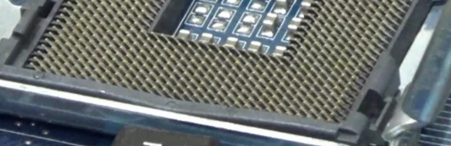

Estou com um dúvida sobre os pinos da minha placa-mãe. Comprei um computador e estava montando i5 10400 com uma placa h410m s2h v3, notei que no meu processador não tinha pinos, ele era reto e os pinos estavam na placa-mãe, quando eu coloquei o processador na placa-mãe com cuidado para n encostar nos pinos eu fechei a parte de ferro e estava fechando a alavanca, porém estava muito duro para fechar e eu abri porque fiquei com medo de estar amassando os pinos. E eu retirei o processador porque achei q tinha entortando os pinos e quando eu olhei todos eles estavam meio que deitado. Só que eu não me lembro se eles ja estavam assim ou não, ai eu coloquei o processo de novo e fechei a alavanca fazendo força. O PC ligou normalmente e esta funcionando perfeito, porém estou com medo de ter danificado ou ter perdido rendimento. Alguém sabe se os pinos são para o lado assim mesmo ? Ou eu quebrei ? Se quebrei sera que da para trocar ?? Comprei recente.
Achei uma foto no YouTube parecido de como ficou

Os pinos do soquete de CPU Intel, sempre foram levemente inclinados.. O processador em si, tem apenas os pads de contato..
Sim, aquela alavanca, na primeira vez, da um cagaço mesmo, mas é feita daquela forma..

Aaa que bom então, obrigado pela informação
