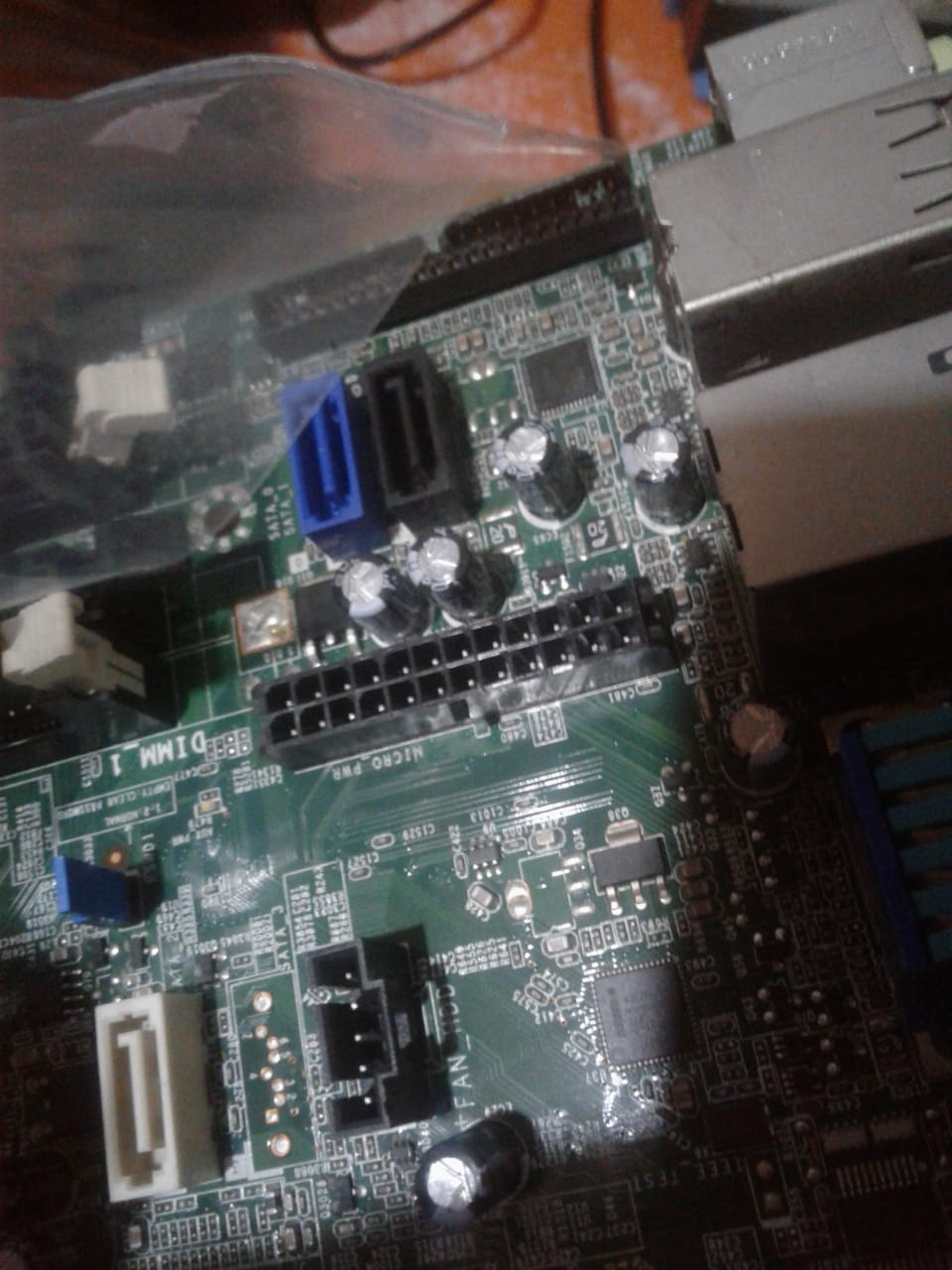

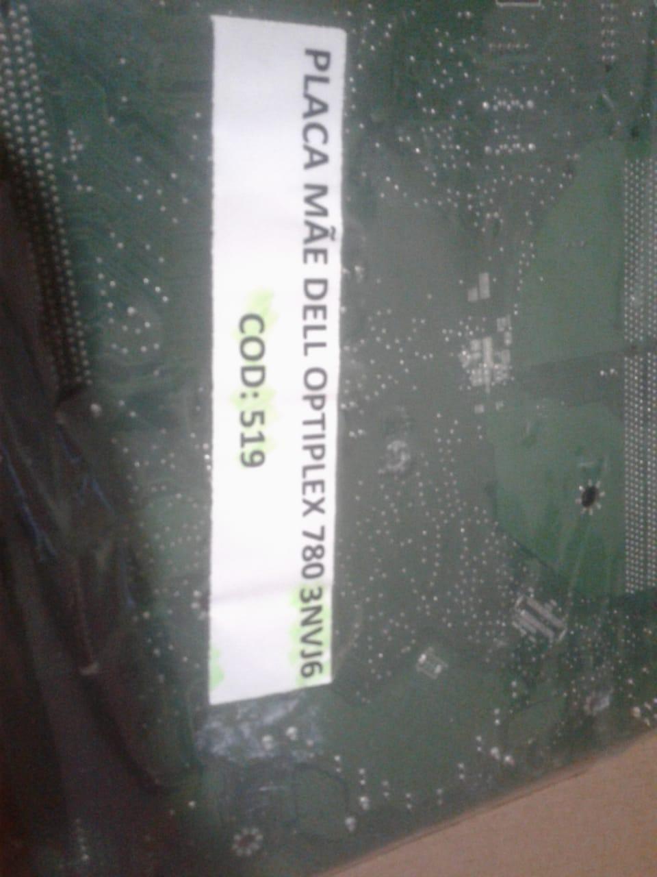

Salve rapaziada, muito boa noite. Comprei uma placa-mãe pra gabinete Dell e além da minha burrice ter me feito comprar uma placa-mãe de tamanho errado, eu ainda consegui escolher justo uma que não é compatível com o cabo de 24 pinos da fonte. Contei lá e tem exatos 20 pinos. É uma placa antiga? Alguém pode me recomendar uma fonte compatível com ela?
2 horas atrás, MrArthur0221 disse:
Tem 24 pinos aí..
OK, Dell é "craque" em fazer PCs com formatos proprietários, pra fonte e gabinete, especialmente.. Não parece ser o caso aqui, quanto a fonte..
[...] consegui escolher justo uma que não é compatível com o cabo de 24 pinos da fonte. Contei lá e tem exatos 20 pinos.
Contou errado. O conector tem 24 pinos; contudo, é do tipo "micro", uma invenção da Dell. Tem adaptadores para conectar fontes convencionas nele, mas no mercado nacional será muito difícil achar. Na AliExpress tem:
https://pt.aliexpress.com/item/32840570164.html
https://pt.aliexpress.com/item/32964283797.html
etc.
