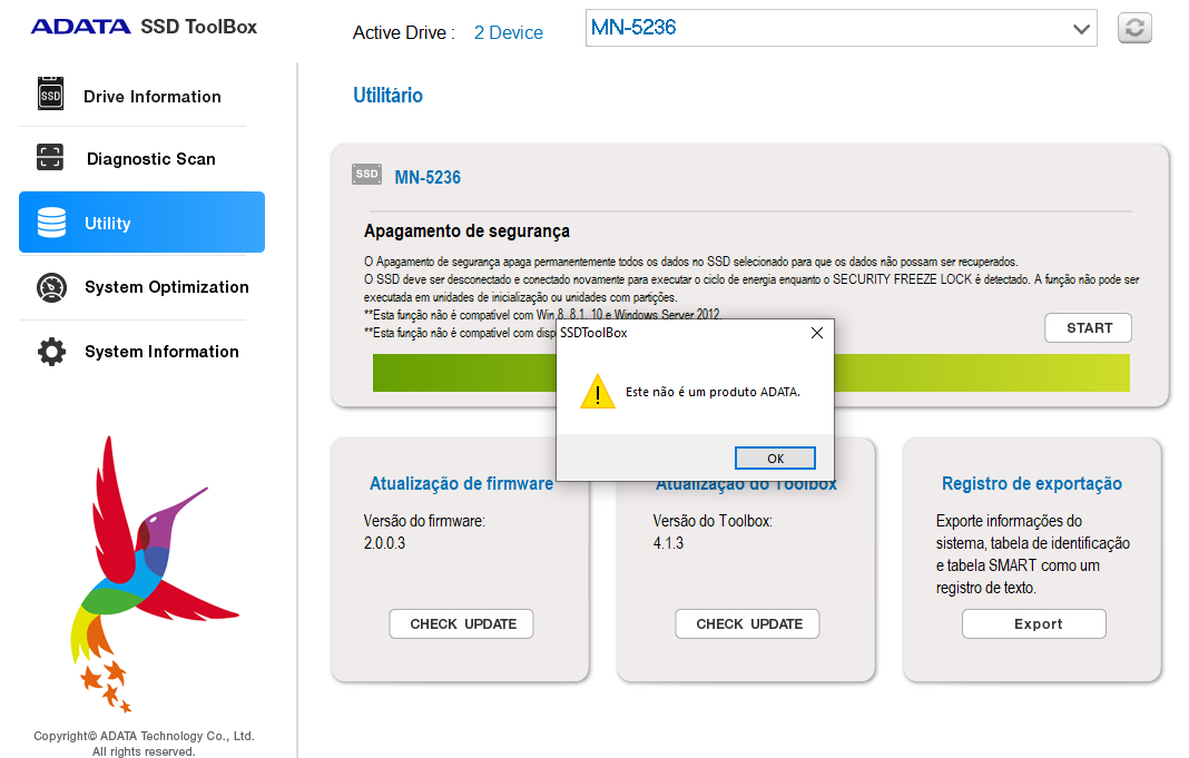

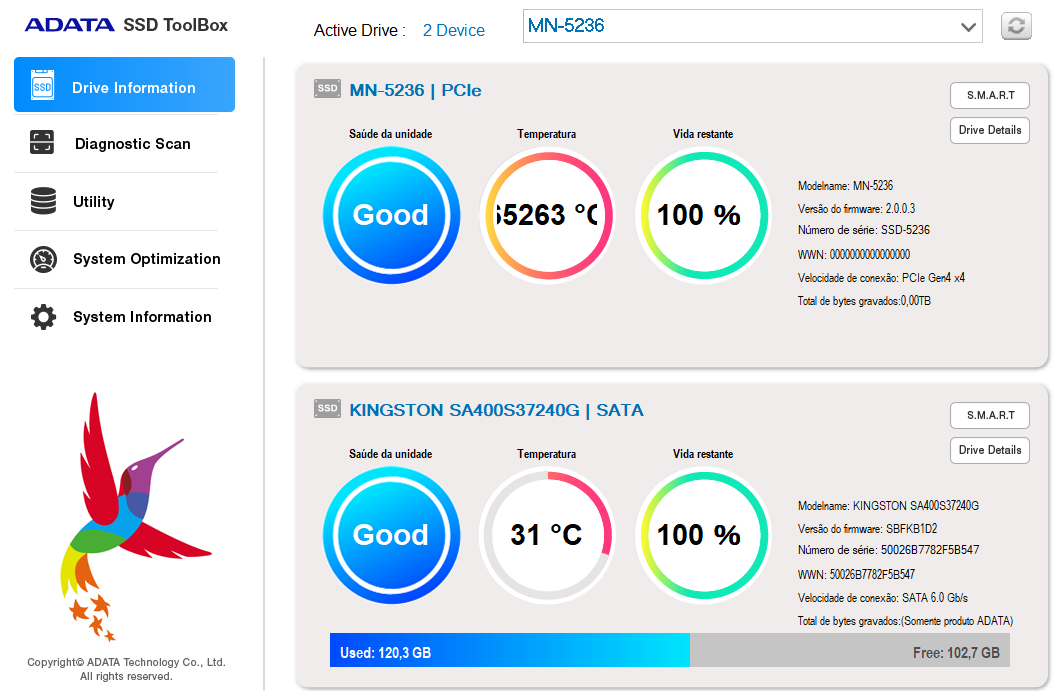

É cara, acho que o SSD deu algum defeito, baixei o Adata SSD Tool Box e está acusando a mesma nomenclatura que acusou na BIOS, e quando tento reparar/formatar diz que ele não é um produto Adata.
E no cmd aparece dois discos, mas não sei o que o segundo pode ser, já que o SSD sata e o M.2 são os únicos que estão instalados no computador.

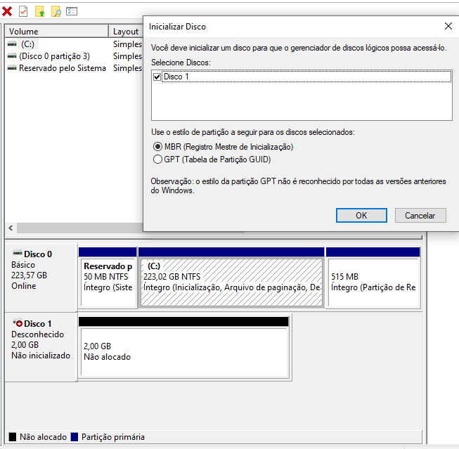

Ao entrar no Gerenciamento de Disco acusa isso, sabe me dizer o que fazer a partir daqui?

Então cara, eu até tentei fazer o atualização pelo programa que eles disponibilizam mas deu o que mostrei na resposta acima:

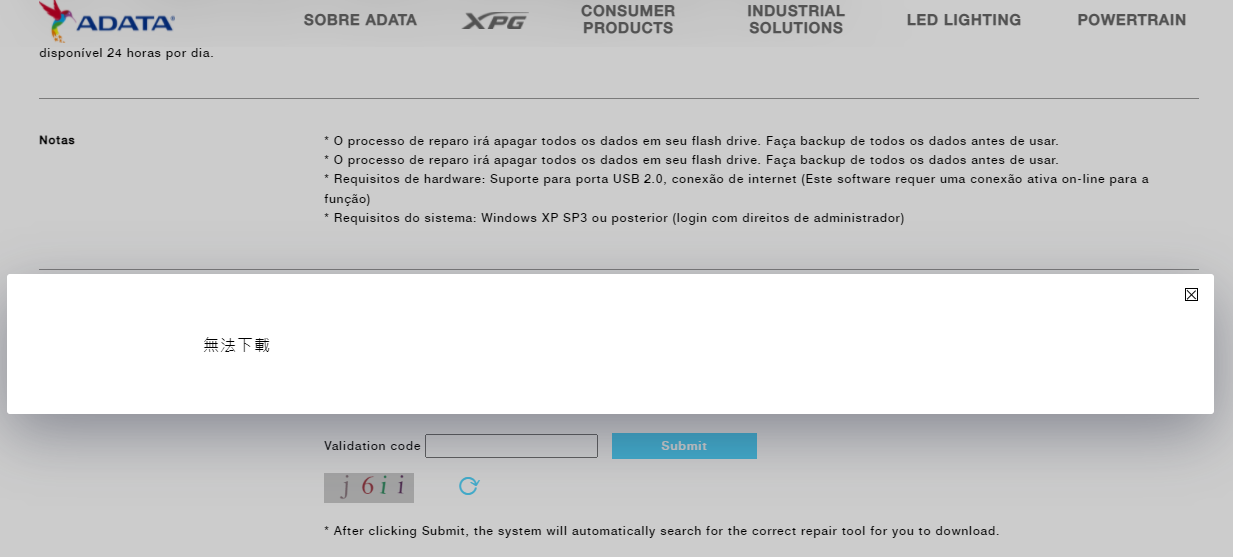

E mesmo usando o cmd ou outros meios eu não consigo fazer uma atualização ou formatar o SSD e quando tento baixar o driver de recuperação via pendrive dá esta mensagem:
Que em tradução direta diz isso:
Você fez de alguma maneira específica? ou só pelo site do fabricante mesmo?
