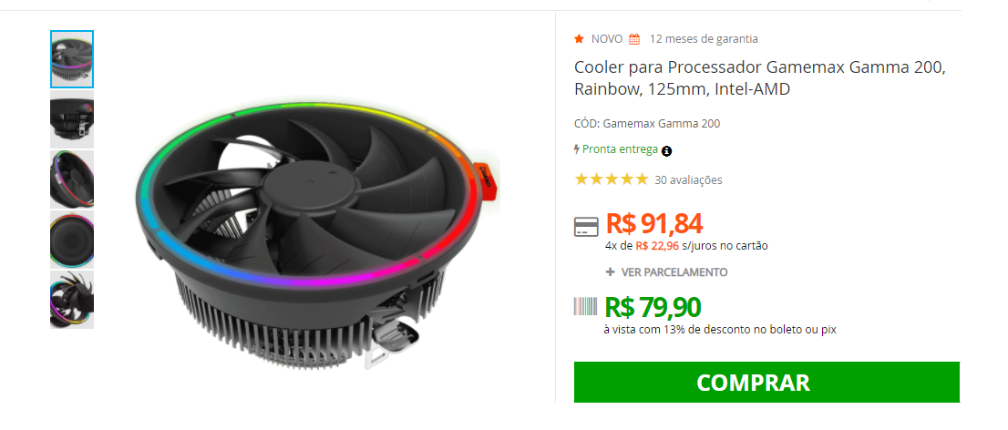

Vi que tem esse modelo aqui que achei esteticamente melhor, mas acredito que ela seja inferior em questão de desempenho ao Gammaxx 400, o que me dizem?
42 minutos atrás, Malbeck. disse:
Entre esse e o cooler box eu ficaria com o cooler box. Diferença de desempenho vai ser muito pequena para esse valor, deve abaixar a temperatura em uns 3-5 graus. Não vejo necessidade de pegar um cooler novo, mas se for pegar, pegue um bom. Um Gammax 400 v2 aguenta até um 5600x em OC moderado. Dinheiro bem gasto é dinheiro que não precisa gastar duas vezes
