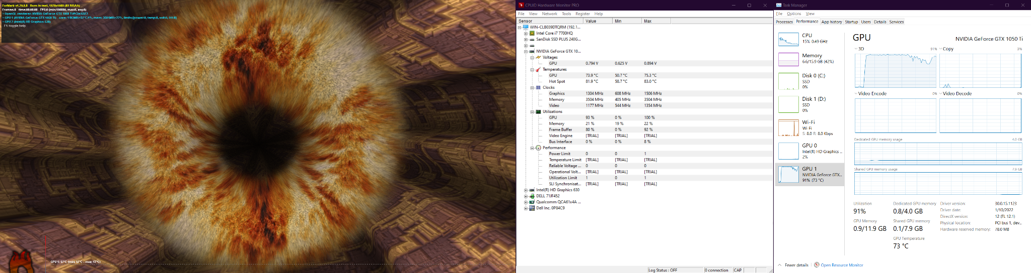

Para usar o computador em processos normais do dia a dia ele não tem problema nenhum. Porém quando eu tento rodar alguma coisa mais pesada como um jogo acontece o problema. A imagem abaixo é um print que eu tirei da situação, basicamente o que está acontecendo é que o uso do processador está em 100% para um clock de 900-1000MHz causando um péssimo desempenho. O jogo em questão é o Chivalry 2, mas se eu ligar um estresse de GPU o mesmo problema acontece. Já tentei instalar o sistema operacional nos meus dois SSDs e o problema persistiu. Já tentei o windows 7, 10 e agora o 11 e o problema ainda está ae. Vi em foruns e sites que esse TechPowerUp foi a solução em casos parecidos, mas pra mim não fez nada. Quem me ajudar e eu conseguir resolver esse problema eu mando um pix na conta. Um outro detalhe é que esse problema começou acontecer depois que eu formatei o computador, antes ele não tinha isso, o que no meu ponto de vista indica alguma erro de configuração, ou driver, ou software.

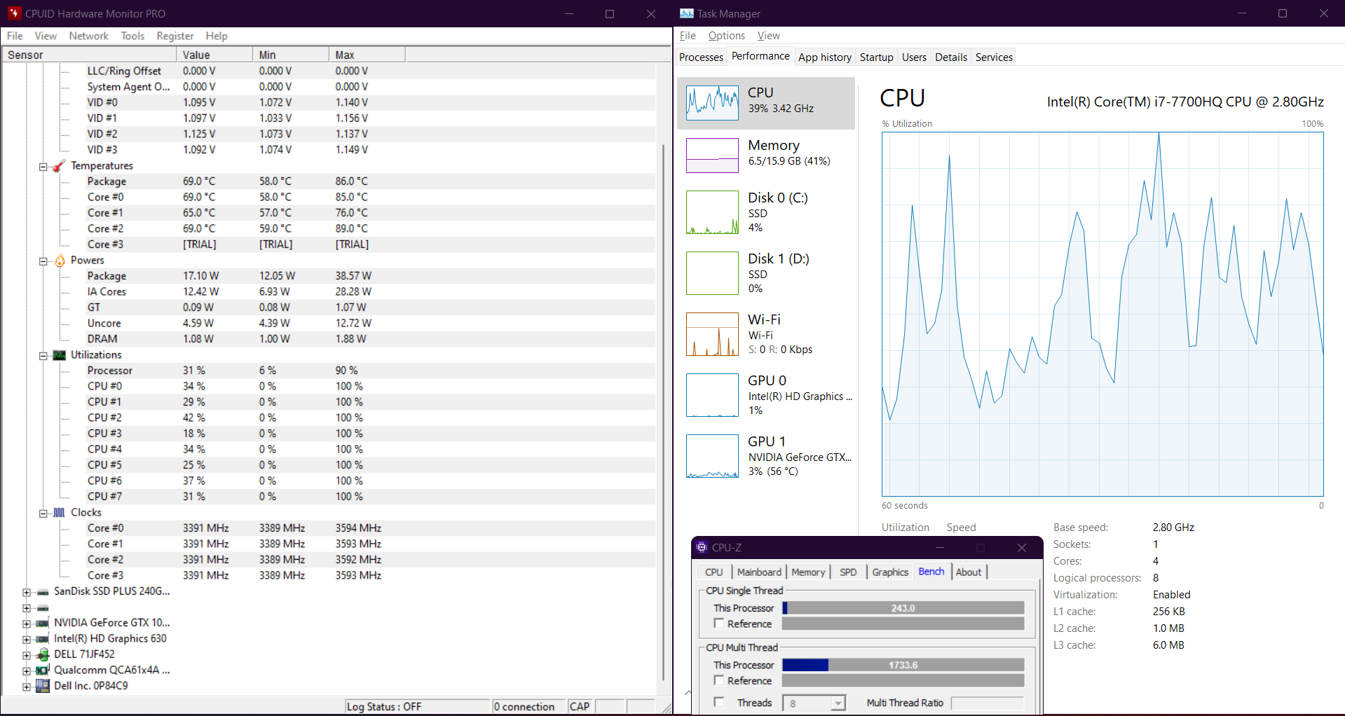

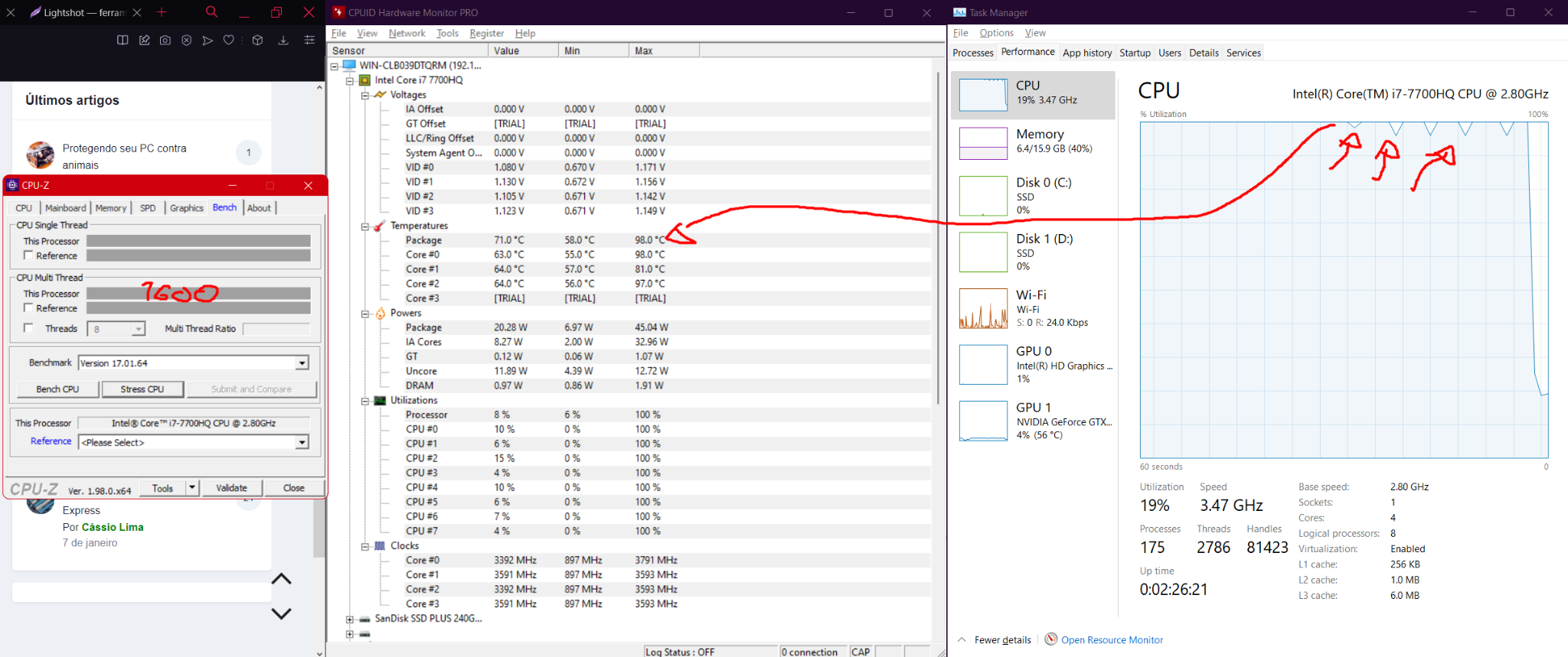

@RS Faria O termal pads do processador não estavam 100%, mas também não estavam super ressecados. Já os outros dos chips gráficos estavam em bom estado ainda. Um ponto que eu não comentei que acho que pode ser relevante. O processador trabalhando sozinho consegue atingir o seu clock normal e de turbo boost também ( Primeira print abaixo). Nesse sentido eu testei a GPU e ela no começo do teste estava apresentando um desempenho ok. Porém depois de um tempo o clock do processador diminuiu e o uso dela diminuiu junto. Da pra ver mais ou menos isso pelos gráficos do gerenciador de tarefas ( segunda print). Depois fiz um estresse pra ver o quanto de overheating mesmo com o notelimpo pode estar acontecendo e de fato está tendo overheating, mas o desempenho continua decente, nessa terceira print sinalizei as quadas de uso quando a temperatura estava maior ( terceira print).

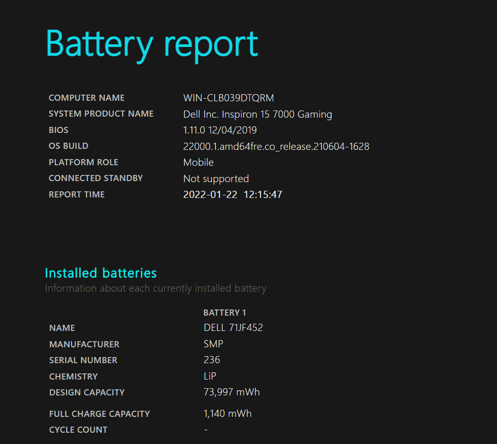

Adicionando um ponto ao tópico. O prossador aparentemente está funcionando normal. Quando o sistema começa a utilizar uma boa porcentagem dele e da placa de vídeo ao mesmo tempo, o desempenho de ambas as peças começa a diminuar gradativamente até eu encerrar o processo que está demandando dessas peças. Eu não estava tendo esse problema até eu fazer uma formatação de rotina e reinstalar o windows 10. Depois disso já fiz a re instalação do sistema operacional, baixando ele do prórpio site da microsoft. Apesar de acreditar que o problema seja no software eu limpei o notebook e troquei a pasta térmica. Ele continua pegando temperaturas altas, mas por ser um notebook acredito que não tenha muito pra onde correr. Depois de ler alguns comentários de vocês estou supeitando de algum problema no fornecimento de energia, apesar de não entrar naquela lógica de o problema estar acontecendo depois de uma formatação. Fiz um teste da bateria pelo cmd e de fato ela esta bem gasta (print anexado). Sou amador no que se trata desse tipo de assunto, qual a possível causa na opinião de vocês?
