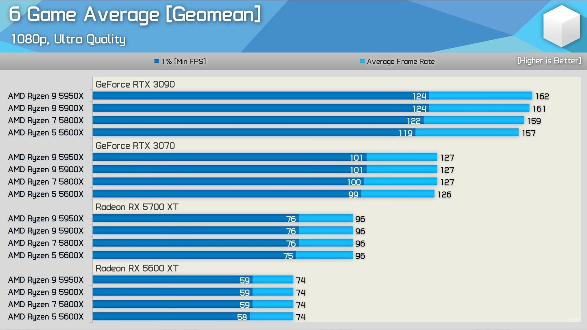

@Gustavo1236
Eu imagino que ele tenha confundido as coisas pois, maior resolução, mais trabalho pra GPU.. Se em 1080p, todos os processadores tiveram o mesmo desempenho com a 3070, e seria mesmo o pior cenário pra CPU, em 4K seria mesma coisa..
