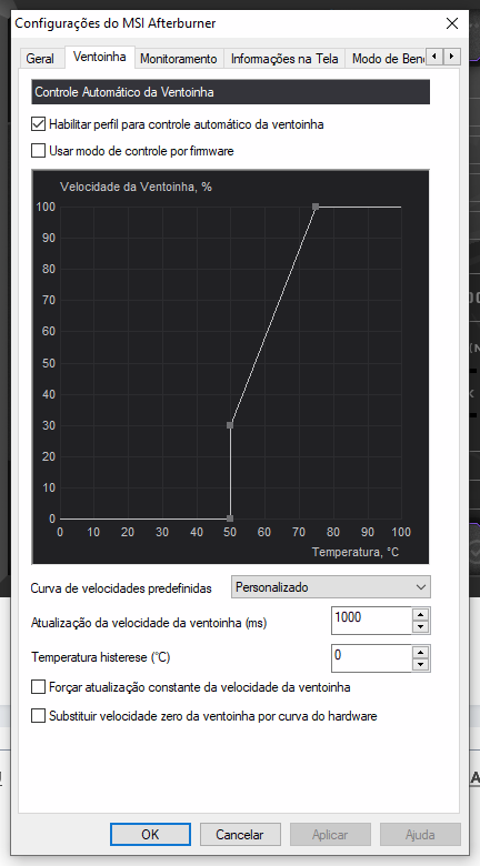

O tampo de vidro da frente desse gabinete é removível? Experimenta testar sem. Faz uma curva de fan no MSI Afterburner, coloca 0% (ou velocidade mínima, se a sua placa não tiver fan stop) em algo perto dos 50 graus, e 100% em algo pelos 75 ~ 85 (testa aí e vê como prefere em relação ao ruído). Só 2 pontos é o suficiente. Mais ou menos assim:

Criar um perfil de rotação manual, por exemplo: Quanto a placa estiver em 50 graus, deixa a fan em 60%, quando estiver em 60 graus, deixa a fan em 80% .. Aí você vai testando e vê como fica melhor pra ti.
