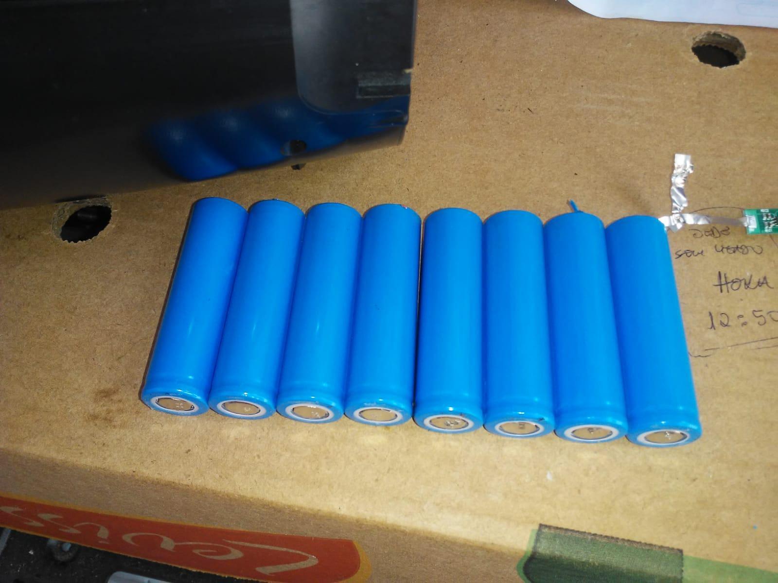

amigos eu estou com uma bateria do Avision Boobox, a bateria vem com 8 bat litio ou 8 celulas  (foto) eu fiz teste nas bat individualmente e percebi que a maioria da 3v e so duas apresentou 2,94 e 2,74. gostaria de saber qual teste mim da a certeza que o circuito da placa de proteção esta boa ( teste com multimetro )

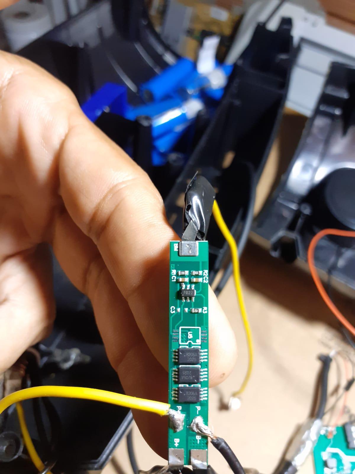

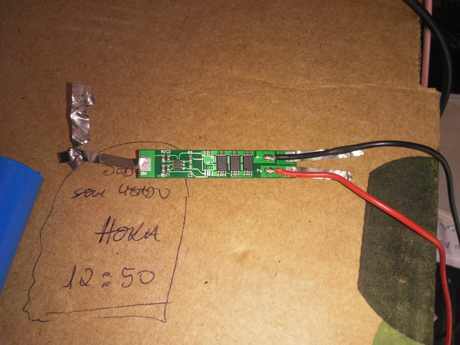

@.if amigo eu queria ter a certe que a placa tá boa.
eu abri a bateria e a mesma tem 8 celulas . estou testando uma de cada vez e percebi que a maioria  tem 2.95 e só uma tinha 2.84. estou aplicando carga com a fonte e acompanhando no mult. e elas estão chegando a 3.80 em um intervalo de 30 a 40 mint. percebi que ao retira a fote da correte cai 0.10 ( ex. 3.80 ao retirar a fonte 3.70 )
se algum amigo poder ajudar no teste da placa.

Sua placa BMS é uma versão econômica, não é para 8 baterias e sim para DUAS apenas, e elas estão ligadas em paralelo , no caso DOIS pares de 4 baterias.
Essa configuração é aceitável, só não é eficiente quando o aparelho já tem algum tempo de uso.
A placa BMS é  uma proteção para as baterias não excederam a tensão de carga,  normalmente 4.2 V e não descarregarem abaixo da tensão minima que normalmente seria 2,5V .
 O ideal é que cada pack tenha uma controladora para o numero correto de baterias, desta forma voce obteria o balanceamento delas e uma vida util bem maior.     Acontece que os fabricantes de 'trecos'  economizam nos componentes para aumentar o lucro , já que com peças inadequadas o equipamento vai morrer antes do prazo e a pessoa compra um novo aparelho !
O fato de voce não ter a mesma tensão em todas é porque elas foram carregadas e descarregadas sem BALANCEAMENTO ,  cujo processo só ocorre quando a placa  tem a especificação para o numero exato de baterias .
Ilustrando , veja abaixo uma placa BMS  para 4 baterias, existem CINCO fios necessários para monitorar e balancear adequadamente.
Então , para testar a sua placa é necessário colocar somente 2 baterias, fazer um processo de carga completa e um de descarga completa, para saber se ela está monitorando os limites .
Caso esteja funcionando voce pode substituir somente as baterias que mostrem depleção anormal , caso encontre da mesma marca e modelo do pack,. O ideal é comprar um lote completo de 8 baterias de um mesmo modelo, porque estarão com a vida util equalizada. E as que sobrarem desse pack baleado voce pode usar em outros dispositivos.

eu desmontei e fui dando carga em cada uma monitorando com o mult. digital.
@alexandre.mbm eu carreguei cada uma. monitorando com o mult. digital. mais antes testei cada uma e percebi que só uma dava 2.84 e as outras 2.95. eu fui dando carga ate ficar com 3.80
eu numerei cada bateria e fui fazendo uma anotação.
bat1
inicio 2.95 e 1hora depois ficou com 3.90 ao retirar da fonte cai para 3.80
algumas com 30 ou 40 minutos ja chegava ao 3.80
3.80 foi eu que estipulei.
percebi que ao retirar da fonte da uma queda de 0.10 ex 3.90 cai para 3.80.

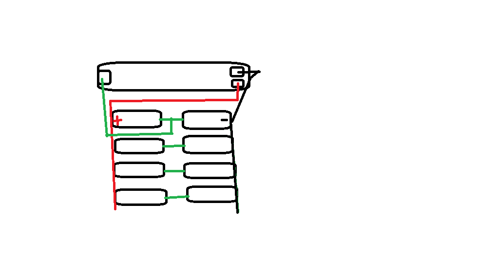

Veja o desenho abaixo, eu reproduzi o anterior colocando as 8 baterias, 2 pares de 4 .
voce deve remover as demais, ( que coloquei um traçado azul em volta ) deixando apenas duas , ligadas conforme o esquema anterior que voce já conhecia,  Os polos positivo e negativo da placa nas extremidades do par em série, e o terminal BM vai ficar na emenda delas .
 O fio vermelho e preto vão na fonte de alimentação, mas não acredito que seja de 5V  e sim algo entre 8V a 9V ,  depois confere na fonte original do aparelho.

veja se é assim ?
7 horas atrás, orieva disse:
veja se é assim?
5 horas atrás, Tito Fisher disse:
isso, remova os 3 pares de baixo
Configuração original, para a qual a placa de fato foi projetada.

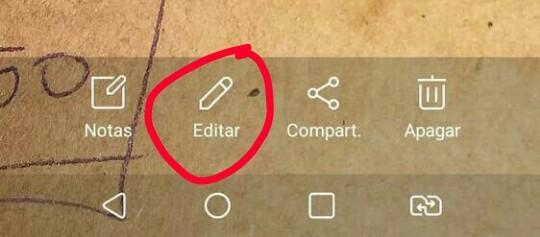

boa noite não sei o que esta acontecendo errei outra vez. eu não sei apagar as postagem. vou enviar essa foto para outro topico.

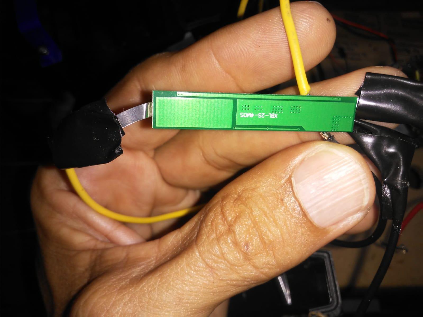

a foto da placa de proteção é essa.
1 hora atrás, orieva disse:
Tente:
  1) Função "Selecionar tudo"
  2) DELETE ou BACKSPACE

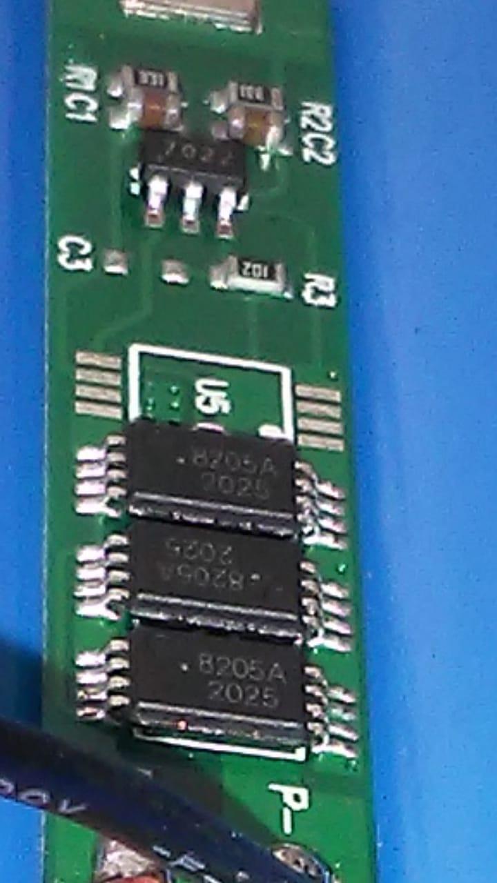

O primeiro CI, o menor, apesar de ter grafado algo como "7022", provavelmente é um irmão do DW01, pois o mercado faz esse kit:
Por aproximadamente R$ 15.

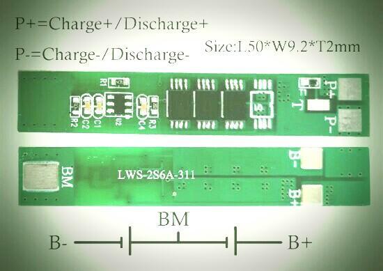

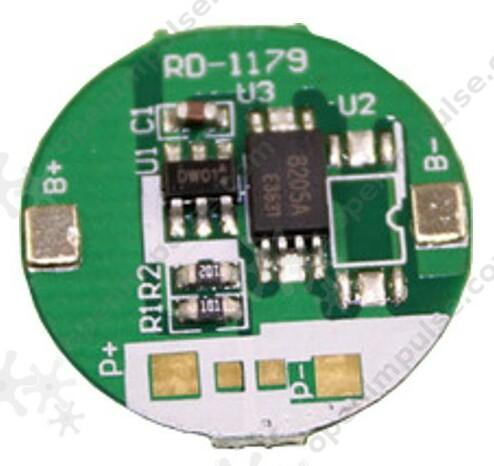

Esta é uma plaquinha "moeda" protetora de célula 18650:
O componente 8205A é um MOSFET. O outro faz a "inteligência" da placa, com proteções.

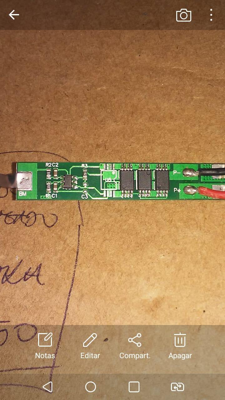

@orieva, você pode nos dar uma boa foto do verso da sua placa (que é verde, e não azul)?
Poderemos ver também o nome dela.

@orieva , para respostas mais seguras, é sempre interessante conhecer o hardware com exatidão. Então, por favor, nos dê o que está pendente:
15 horas atrás, alexandre.mbm disse:
o nome dela

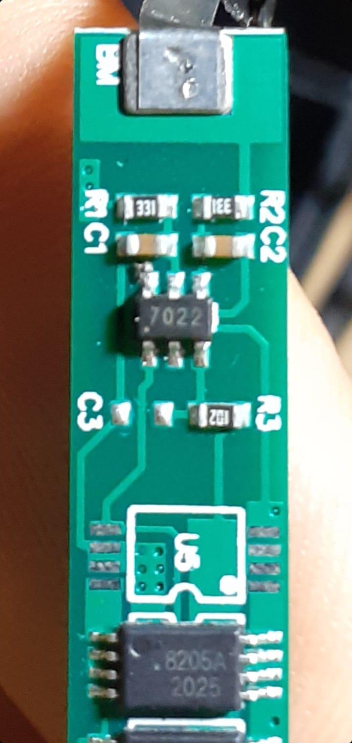

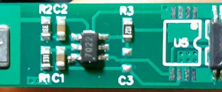

Na verdade, o que mais está importando é a identificação daquele CI com 6 pinos.
@orieva, o produto que encontrei mais parecido com o seu é o seguinte:
Nesta placa (acima) as conexões "dão a entender" que o circuito suporta carga e descarga em simultâneo, como aliás é o usual nesse mercado mais atual de dispositivos recarregáveis.

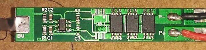

estou enviando as fotos da placa.
você viu o que eu postei sobre as cargas  das bateria?
eu com o pouco conhecimento sobre esse tema gostaria de saber se a placa esta boa se esta fazendo a função dela que é dar carga  e proteger as bateria ( como fazer de forma pratica? )
12 horas atrás, orieva disse:
Em 07/02/2022 às 20:57, orieva disse:
Agora sim, temos fotos!
A boa notícia é que eu já tinha adivinhado certo, esse "7022".
A péssima notícia é que eu não encontrei coisa útil sobre ele, ontem, depois de um google bem demorado.
Pelo menos agora temos como levantar o cicuito, com muita segurança. Só a título de geração de conhecimento...
E o nome é: XBL-2S-4MOS
Infelizmente uma desconhecida de São Google!

Existem vários outros CIs que se propõem ao lugar dele. Levantando-se o circuito dessa sua placa nós poderemos encontrar o datasheet de um CI semelhante, em seu circuito de referência, a este misterioso 7022.
Mas se você quer apenas testes...
Nem precisa de esquema. Valide a saúde de duas células individualmente, usando outra placa carregadora de célula, 1S. Então, coloque-as na nossa placa para descarregá-las como pack, e em seguida carregá-las (como pack). Monitorando tudo.
Essa sua placa, por ser um BMS 2S, deverá manter a tensão sobre cada uma das duas células equilibrada, durante todo o tempo. Isto chama-se "balanceamento" e deve ocorrer a todo instante. Lembre-se de começar com duas células completamente carregadas. Fica mais fácil.
Mas podemos (?) presumir que o 7022 implementa as seguintes proteções?
  a) Curto-circuito
  b) Sobrecorrente p/ 5A (?)
  c) Sobretensão >4,2V  (?)
  d) Descarga <2,5V (?)
Melhor não...
Pois adivinhar tais funções agora pode ser demasiado imprudente.
Sugiro ter paciência. Vamos simplesmente levantar o circuito e pescar um datasheet.
Update
@orieva, mostre aí de onde P+ e P- estão vindo, na Boombox.
14 horas atrás, alexandre.mbm disse:
Eu desenhei aqui o cicuito quase todo. Porém, está incerto sobre as trilhas que possivelmente passam por baixo do 7022.
E o pior: também tem alguma incerteza sobre o que passa por baixo dos quatro 8205A. Apesar de que esses, dá pra supor que estão em paralelo fazendo suporte para 15A.
