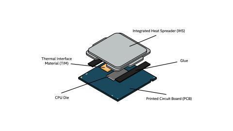

eu testei o meu cpu pegando no dissipador próximo ao cpu por aí tem como saber se está quente mesmo, outra possibilidade poderia ter secado a pasta de dentro do IHS se é que esse usa essa pasta então pra saber teria que tirar o ihs do processador, mas também pode ser um mau encaixe das peças na hora de apertar o ihs, são só suposições, o ar quente tende a subir, não seria melhor por os coolers de cima puxando o ar da placa de vídeo? Ou por na frente jogando o ar de fora pra dentro do gabinete

@Charles Assunção Os dois fans de baixo ajudam a refrigerar a placa de vídeo, e não possuo espaço de fans frontal, quanto ao IHS eu nunca havia ouvido falar disso, não sei sei o que significa, poderia me clarear melhor?

Dá uma pesquisada ihs cpu
