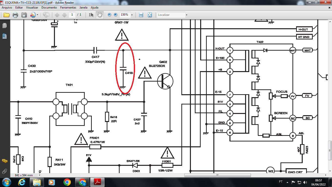

Boa noite amigos estou com essa tv que estava com vertical fechado e os transistores b892 torrado substituir eles por um bd136 a tv funcionou porém com as laterais fechado cerca de 2cm de cada lado alguém poderia me ajude?O transistor b892 tem substituto adequado?
  • Coordenador
@saitam Dependendo do lugar que esse transistor estiver, pode deixar o BD mesmo.
Em que setor ele esta nesse TV?
Sobre a largura você pode corrigir no modo de serviço ou aumentando o capacitor C418 de 3,3KpF/1,8KV para 3,9KpF ou até mesmo 4,7KpF/1,8KV.
Mas antes de alterar o circuito verifique se a tensão da fonte esta correta (149V), os capacitores de filtro dessa tensão C829 e C825 estão em bom estado, e ainda, se o grampo do Flyback não esta trincado.

Amigo aqui não existe capacitor 418
  • Coordenador
@saitam É o capacitor de largura, no esquema da 2118USP só tem ele na linha.
Procure na linha do coletor do transistor horizontal...
Ai na placa ele pode estar com outro número.
