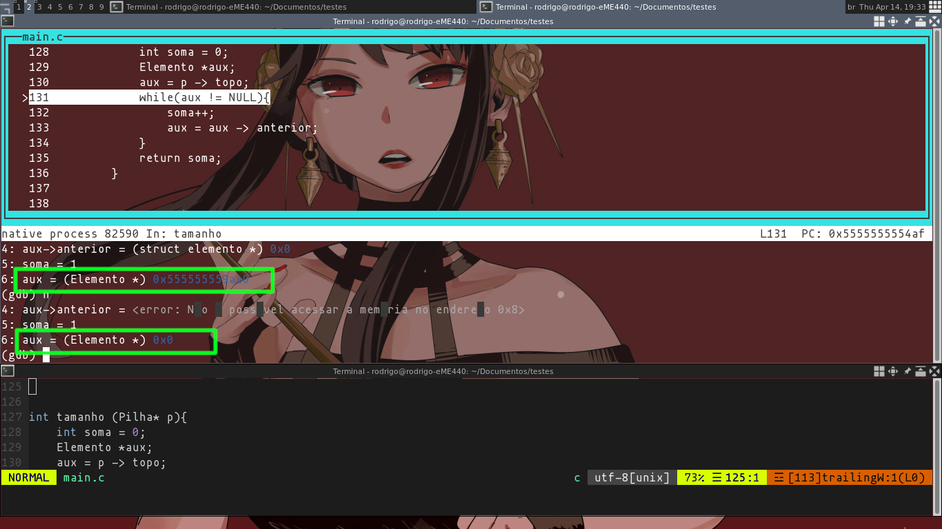

Aqui a saída do gdb mostrando o erro
1758928507_Capturadetela_2022-04-14_19-33-52.thumb.png.c569b9e8a35a1aa3d11ad4ed81cca168.pngVeja que no endereço anterior ele era um endereço valido, mas no ultimo endereço ele aponta para lugar nenhum fazendo o programa ter SEGV e abortando.
