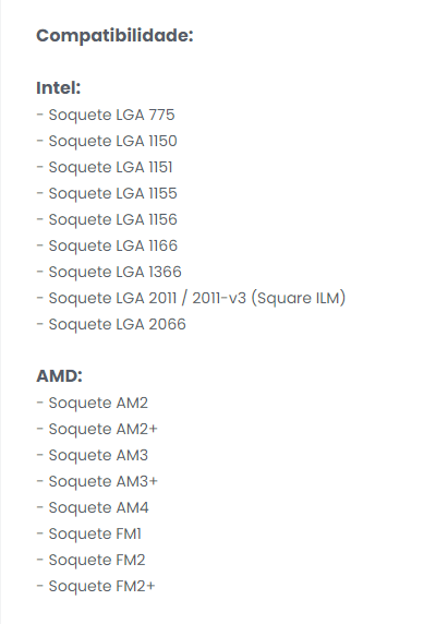

Eu não sei como faço para saber se um cooler é compatível com meu processador, como é a nova geração os que acho são em torno de 350 reais o que é muito abusivo
Para ser compatível tem que estar listado aqui "Soquete LGA 1700"
Como é um socket recente, nem todos os air coolers se atualizaram, por isso são pouco encontrados.
Quanto ao seu gabinete, ele não facilita no fluxo de ar, por ter a frontal fechada. Recomendo que jogue com a tampa lateral aberta, vai dar uma amenizada. A adição de mais ventoinhas para a retirada do ar é bem vinda, recomendo as fans XPG Vento, mas qualquer uma que caiba vai fazer o serviço.
Edit: vi que é possível comprar um Air Cooler que não tenha compatibilidade com o soquete LGA 1700 e pedir para a fabricante o envio do kit de instalação para LGA 1700.
