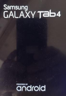

Eu deixei carregando por uma noite e no dia seguinte ficou a mesma coisa, o único detalhe que percebi é que no inicio esquentou um pouco e no fim estava frio, ao apertar o botão de power abriu esta tela:

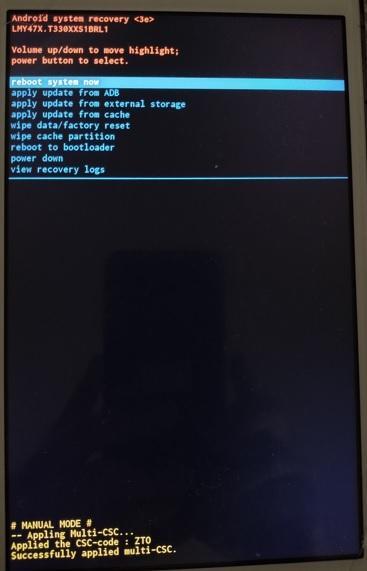

Não sai dela e quando tenta desligar, volta para ela sem desligar. Tentando a combinação de teclas Vol+, energia e opção consegui a tela:

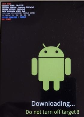

Tentei a primeira opção sem obter nada diferente e na "reboot to uplader" fiquei nesta tela por horas:
Também sem sucesso.
