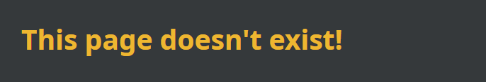

ao tentar baixar o PRIMEIRO programa ele manda pra um site que redireciona para isto:image.thumb.png.4078942f88b0bbff73435cb159fab9f4.png

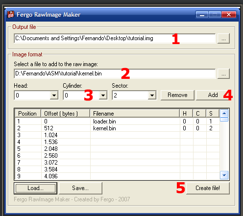

depois de procurar esternamente consegui o 8086 mas o segundo programa realmente não esta disponivelimage.png.b6c6a6189cc611e58b549c891151fb3d.png
@devair1010 depois de muito trabalho eu consegui fazer o programa e compilar. apos isso eu foi criar a iso e tive MUITOS problemas. no final consegui fazer a iso com o AnyTolSO. com isso eu user o rufus para bootar o meu pendrive mas deu erro. então eu modifiquei os arquivos do meu pendrive para os .bin. ao iniciar o computador ele pede boot no pendrive. eu dou boot mas aparece "bootmgr is missing" pesquisando descobri que boot.bin era pra ser bootmgr. apos modificar o rufus reconheceu e bootou. ele criou 2 arquivos a + com uma imagem de icone e um arquivo de configuração. ao bootar o pendrive não acontece nada a não ser ficar piscando o cursor. e tenho que desligar na tomada. no tutorial aparece ele colocando kernel.bin em offset 512 mas como o aplicativo que ele estava usando era obsoleto e não existe mais não foi possível utilizalo. então eu travei lessa parte. se tiver algum programa que consiga criar iso com offset dos arquivos modificavel eu agradeço.

@devair1010 eu consegui finalmente. mas não perfeitamente. o boot.bin tenque ser bootmgr. e no programa de criar iso que eu achei o offset do kernel.bin tenque estar no 512 mas não achei programa que de pra modificar o offset dele então modifiquei o kernel.bin para bootmgr. ele boota o kernel diretamente.
@Matheus Maldi na ver4dade não. o problema é que é um metodo antigo. ele esta usando programas que não existe mais e baseando-se em disquetes. eu não tenho nem disquete nem leitor e ninguem que tenha os programas.

@devair1010 em relação ao tutorial da fergos esta maio desatualizado, alem de usar o compilador de um emulador de 8086, não dava pra modificar o offset dos arquivos por causa do fergoraw com problema. o fergoraw eu consegui resolver depois mas mesmo assim ele não explicada diretamente o codigo e nem como implementar outra linguagem. mesmo assim agradeço pela ajuda, que já deu uma base de como rodar o sistema.
