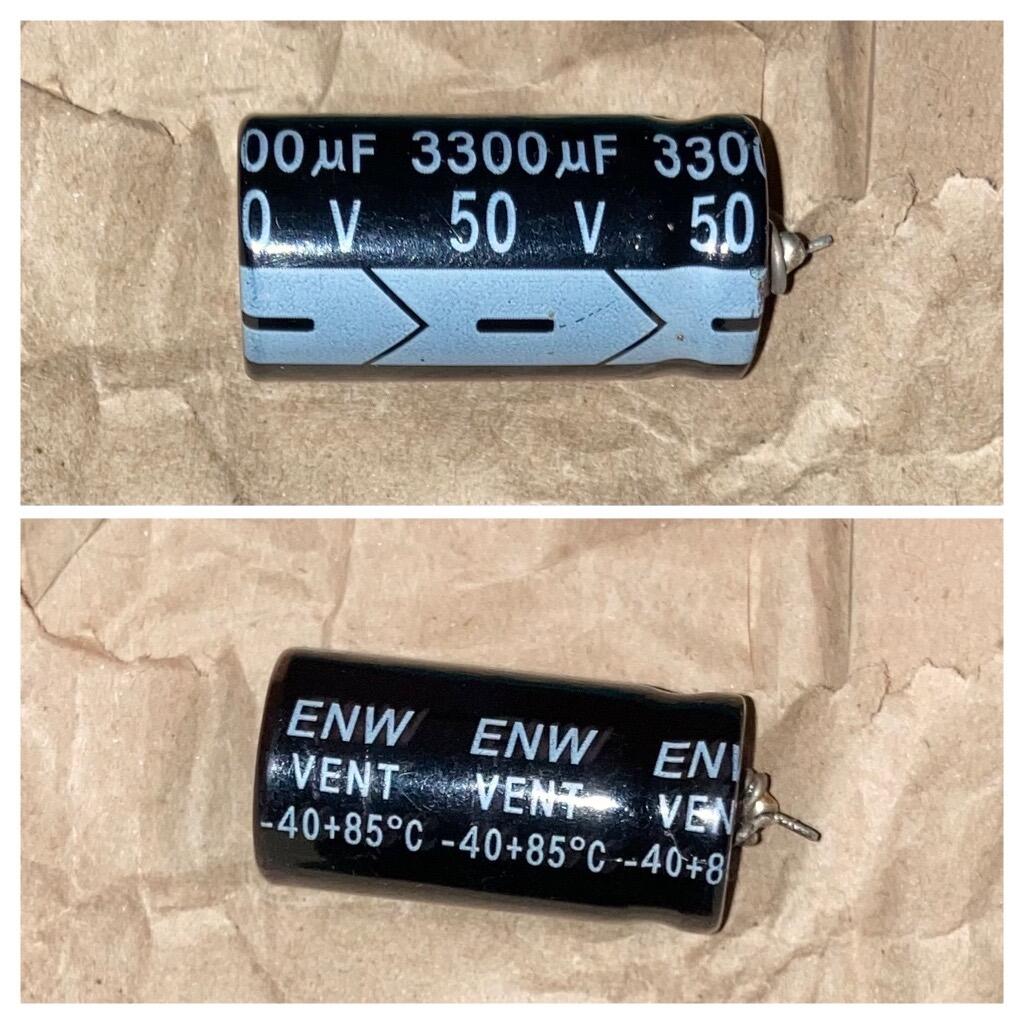

Eu tenho novidades para você e para o Luan Victrolas. Ontem eu fui lá comprar dois capacitares para fazer a substituição e levei comigo um capacitor desses "grandões" da caixa que eu retirei numa substituição de capacitor que fiz no passado nessa mesma caixa. O meu capacitor é de 50V. Eu mostrei para o rapaz e ele disse que não tinha de 50V e me sugeriu levar o de 63V, alagando que estaria tudo bem usar um capacitor de 63V no lugar de um capacitor de 50V. Ele disse que só não poderia ser menor (tipo um capacitor de 35V, por exemplo). Acabei caindo na conversa dele e comprei esses dois capacitares de 63V, mesmo os capacitares da minha caixa sendo de 50V. Os capacitores estão aqui comigo e logicamente eu não irei instala-lós sem antes consultar vocês. Eu tenho duas dúvidas: a informação do vendedor procede? Posso instalar os dois capacitares que comprei no lugar do capacitor da minha caixa? Irei enviar fotos dos capacitores que comprei e também do capacitor da caixa para que vocês possam ver as informações técnicas deles. A outra dúvida é caso o vendedor esteja correto e eu possa usar um capacitor de 63V no lugar de um capacitor de 50V, eu posso usar um capacitor de 50V em conjunto com um capacitor de 63V ou no caso desses dois capacitores "grandões" eu devo usá-los em conjunto apenas quando esses estiverem com a mesma tensão? Tipo, dois capacitores de 50V ou dois capacitores de 63V, mas nunca um capacitor de 50V + um capacitor de 63V?

Especificações dos capacitores de minha caixa:
50V - 3300uF
-40+85ºC
@EGUIBSON Pode sem problemas e vai durar mais ainda,só não pode instalar com tensão menor e também pode colocar um capacitor com maior capacitancia no lugar tipo colocar no lugar do 3300uF colocar um de 4700uF,5600uF,6800uF só não pode colocar com capacitancia menor só fica esperto pra não soldar invertido como ele da entrada de força se ligar errado vai dar um estouro nervoso,mas pode colocar esse mais forte sem medo
2 horas atrás, Luan Victrolas. disse:
Valeu man. Sobre a outra dúvida: eu posso usar um capacitor de maior potência junto de um capacitor de menor potência? Exemplo: capacitor de 4700uF 63V + capacitor de 3300uF 50V? Vou prestar atenção nos lados negativos e positivos dos capacitores para evitar problemas.
@EGUIBSON A questão de usar capacitores um maior e outro menor pode usar sem problemas nesse seu aparelho,agora naqueles amplificador antigo de grande potencia ia dar diferença nos canais um ia ficar mais forte que o outro,mas nesse caso do seu pode usar sim.
15 minutos atrás, Luan Victrolas. disse:
Será que o meu não faz parte desse grupo de amplificadores antigos? Eu comprei essa caixa em 2014, mas não sei se ela foi fabricada antes disso.
@EGUIBSON Antigos que eu falo é antigo mesmos aqueles da década de 80 70 60,esse seu já não é tão antigo assim pode colocar.
10 minutos atrás, Luan Victrolas. disse:
Valeu. Obrigado! Primeiro irei fazer a substituição do capacitor número 2 que o BCP falou que tem mais chances de estar com problema e vou ver se resolve o problema. Se resolver eu irei deixar desse jeito e irei guardar o outro capacitor. Caso não resolva eu faço a substituição do segundo capacitor. Irei fazer a substituição e depois volto pra falar o que aconteceu.
Venho aqui atualiza-los sobre o meu caso. Na data de ontem eu fiz a substituição do capacitor número 2 e logo em seguida liguei a caixa e ao liga-la, a mesma ligou sem aquele barulho de interferência. Agora o único barulho dela é aquele chiado baixo, característico de caixa amplificada. Meu problema foi resolvido com a substituição de apenas um dos dois capacitores grandes. Irei guardar o outro capacitor para caso precise no futuro. Gostaria de agradecer ao Luan Victrolas e também ao BCP por terem me ajudado a resolver esse problema. Gravei um áudio mostrando o som que está saindo da caixa após o conserto sem tocar nenhuma música e logo em seguida eu reproduzo uma música para você ouvirem como ela está tocando músicas. Mais uma vez, obrigados aos que me ajudaram e também ao Clube do Hardware por existir.
