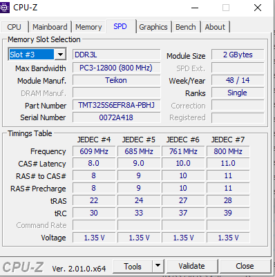

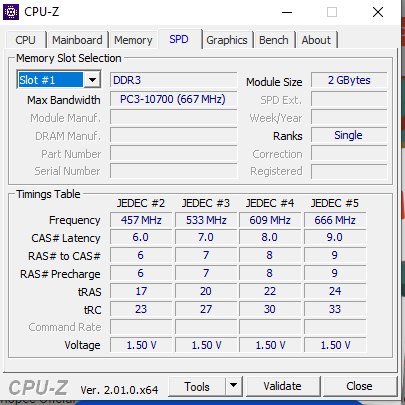

Eu tenho um notebook e quero comprar uma memória RAM de 8gb e estou em duvida qual seria melhor pois tenho 2 pentes de 2gb um é DDR3 e o outro DDR3L, para essa nova de 8gb qual seria o melhor tipo DDR3 ou DDR3L? Qual das duas obtém melhores resultados?

Essa diferença de memórias no seu notebook provavelmente alguém já fez a adição de um pente de Ram e não prestou atenção pra escolher um pente similar. Olhando suas prints um dos pentes é 1333mhzDDR3 e o outro 1600mhzDDR3L.

na na ni na não, é só você olhar no cpu-z dele que ambos os pentes funcionando cada um com sua tensão, não tem nada forçando aí, estão funcionando dentro de sua respectiva capacidade.
Expandir
Correto, as memória DDR3L trabalham com as duas tensões de 1.35v e 1.5v.
