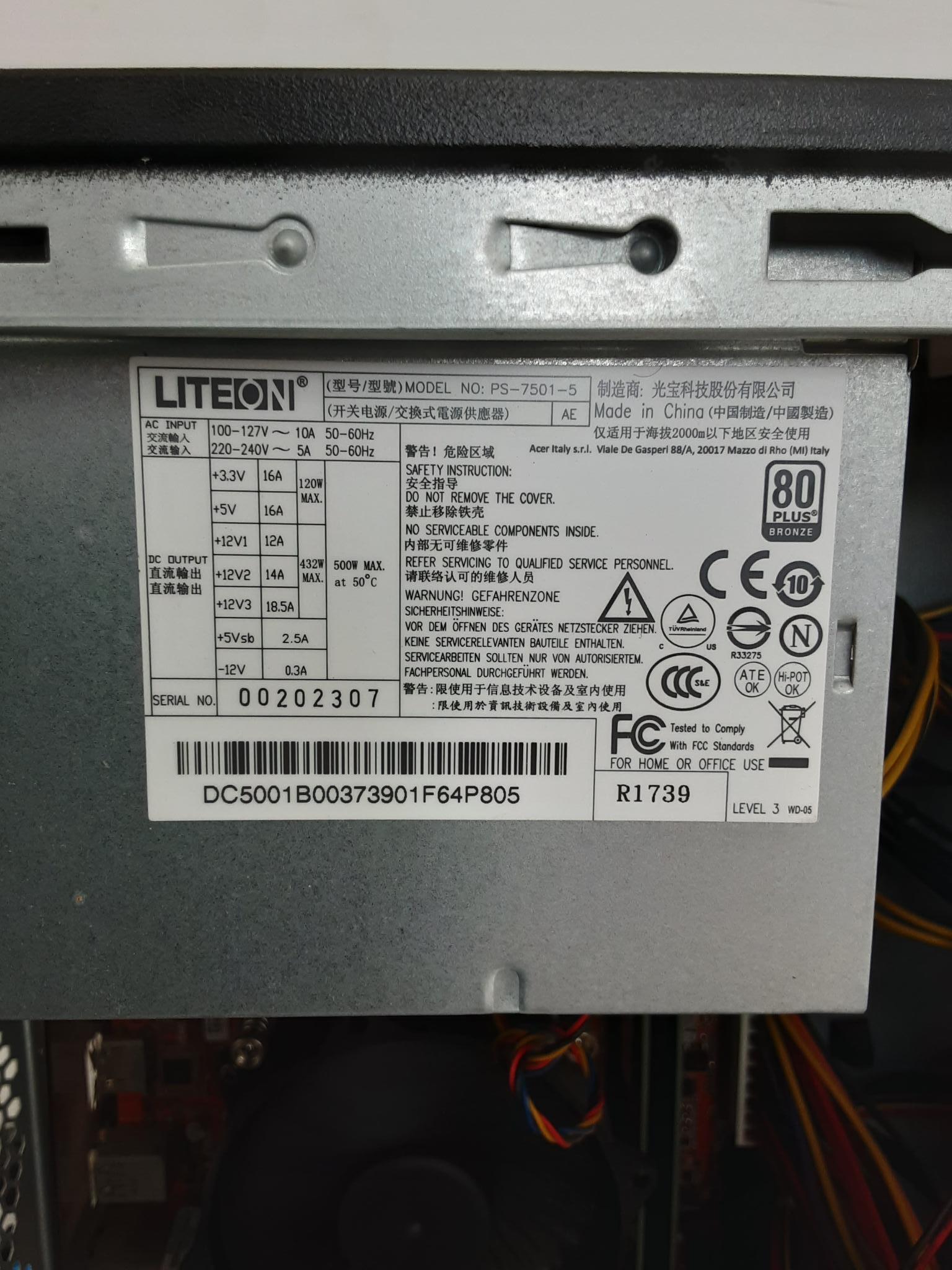

E qual é a sua fonte? Marca e modelo.

Sobre a fonte, eu não sei te informar exatamente, pois é um "PC pronto", o Acer GX 783 BR13, então não fiz a escolha. Mas vou colocar em anexo um foto dela... espero que isso ajude a você saber qual a fonte.

@Tiberio Eu não conheço ninguém com um pc que poderia me emprestar uma fonte... então esse teste não poderei fazer

Hoje, dei uma olhada na fonte, tentei ver se tinha algum cheiro de queimado ou algo do tipo, e acho que tem sim.
Depois disso, tentei ligar o PC e ele não ligou mais 😔
Acredito que seja a fonte mesmo, já que todos os outros componentes estão normais, como pude constatar nos testes de ontem.
Enfim, irei comprar outra fonte (Vocês indicam alguma, de pelo menos 500w?)
Depois que eu colocar a fonte nova, vou vim aqui falar se deu certo ou não.
Obrigada novamente e desculpa o incomodo!
@Vanessa June só fiquei em dúvida se esse modelo de fonte é do tamanho ATX, mas pelo que vi pelo Google é para ser e tem os cabos normais de uma fonte. Não parece ser como um Dell que tem cabeamento próprio.
A recomendação de uma boa fonte De entrada é a XPG Pylon 550w. Existem alguns outros modelos como Pichau Nidus 500w. A Corsair CX500 ainda é um bom modelo, mas costuma ser mais caro aqui no Brasil. As fontes da Seasonic também costumam ser boas só que uma disponibilidade menor aqui no Brasil.
@MrNobody Pelo que vejo, essa fonte aqui é como qualquer outra... tem um monte de cabo "sobrando" nela, todos arrumados em um canto do gabinete. Não acho que seja uma fonte personalizada.
