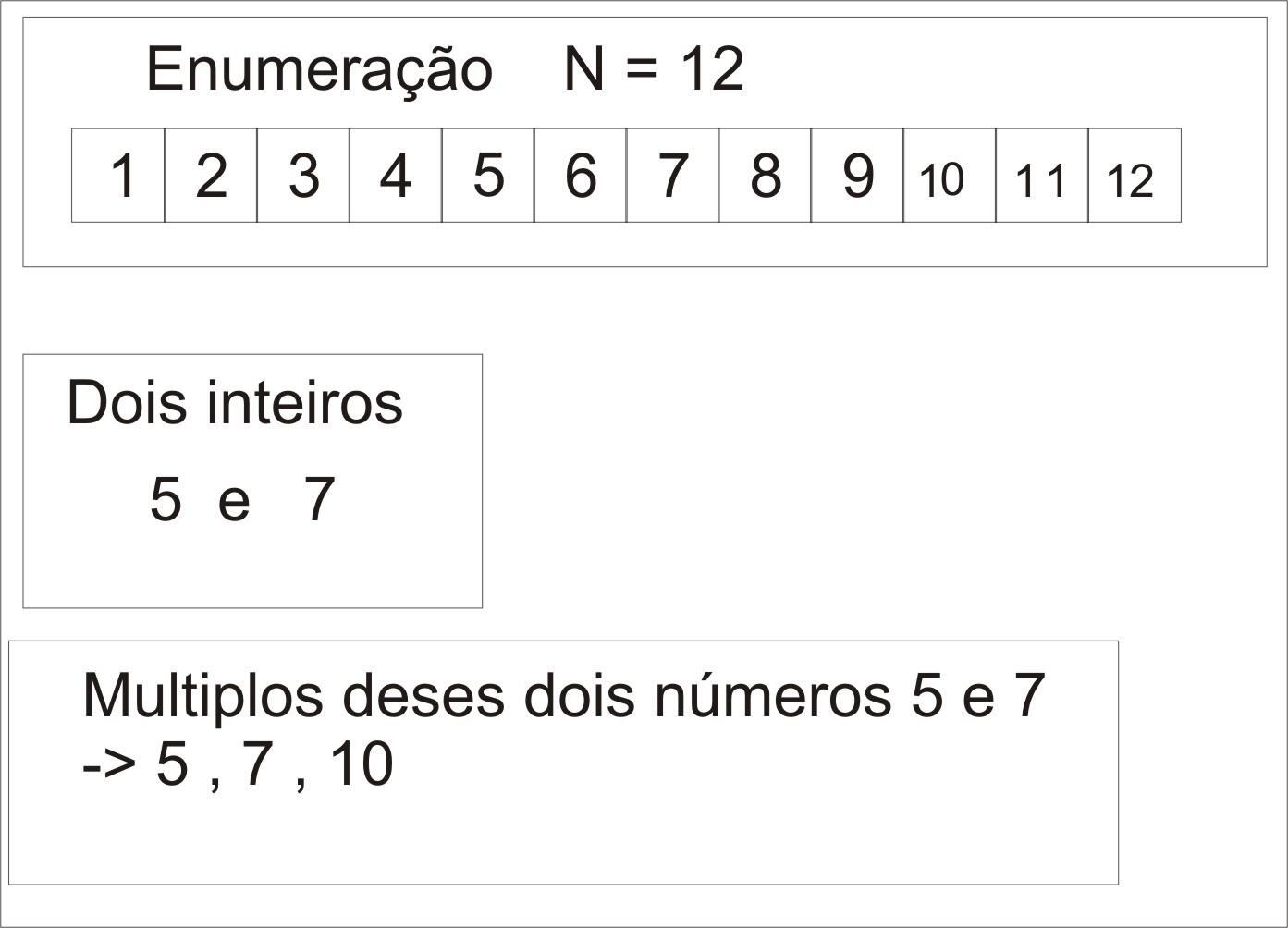

@ticobrai    não , pois você está fazendo o cálculo de área , e ali pede para calcular a qtd de múltiplos desses dois números  ,  talvez você não entendeu a enumeração que seria isso
 e nesse caso o resultado seria igual a 3 ,  e também finalizar  o programa , quando for digitado o valor zero para as três entradas .
@devair1010 mas pra saber os mitiplos tem que saber a area da parede e assim eu descubro a quantidade de azulejos, correto?
24 minutos atrás, devair1010 disse:
@ticobrai não ,   pois o enunciado diz que os azulejos foram posicionados em uma linha Reta ,  igual está nesse desenho que postei ali acima , onde os números de 1 a 12 são a qtd de azulejos e esses quadrados são os próprios azuleios , então serão contados apenas os azulejos com os números que sejam múltiplos desses dois números pegos na entrada .
