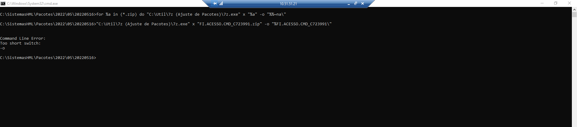

Preciso extrair arquivos via CMD e a extração precisaria resultar no mesmo nome de pasta, ou seja, tenho um arquivo chamado C723991.zip dentro dele tem vários arquivos "Soltos" se eu extrair o arquivo usando o comando que tenho,
"C:\Util\7z (Ajuste de Pacotes)\7z.exe" x .\*.zip
pause
Ele trás todos os arquivos pra pasta onde estou e o que eu preciso é que o resultado da extração saia com o nome do arquivo, porém descompactado, algo como "C723991" nesse caso, que é o exemplo que dei acima

@ricardo_br,
Essa informação eu já tinha, na verdade o ajuste que precisava ser feito era na sintaxe, busquei a correção em um outro fórum e o ajuste é:
for %a in (*.zip) do "C:\Util\7z (Ajuste de Pacotes)\7z.exe" x "%a" -o"%~na\"
Havia um espaço entre -o e o caminho_destino.
Mas funcionou perfeitamente! Obrigado pelo pronto apoio!

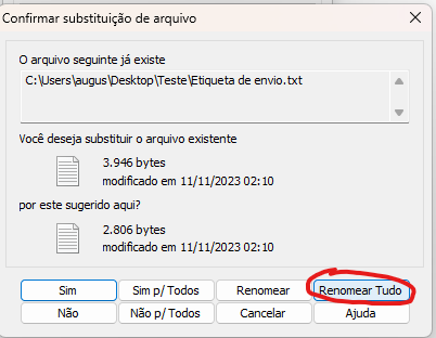

@ricardo_br
Estou utilizando esse script que você enviou:
@echo off
REM Especifique aqui a pasta onde está instalado o Winrar:    "%%~dpa"
set Winrar=C:\Program Files\WinRAR\WinRAR.exe
REM Especifique aqui onde está a pasta onde você quer compactar ou descompactar os arquivos:
set pasta=C:\Users\augus\Desktop\Teste\
:Pergunta
cls
echo.
set /p "Pergunta=Deseja (c)ompactar ou (d)escompactar arquivos? "
if /i "%Pergunta%"=="c" goto :Compactar
if /i "%Pergunta%"=="d" (goto :Descompactar) else (goto :Pergunta)
:Compactar
for /r "%pasta%" %%a in (*) do "%Winrar%" a -dr -m3 -ep1 "%%a.rar" "%%a"
exit
:Descompactar
for /r "%pasta%" %%a in (*.zip) do (
"%Winrar%" x "%%a" -o "%%~na\"
porém eu tenho vários arquivos zip onde os arquivos que serão extraídos tem o mesmo nome, como faço para utilizar aquela opção do winrar "Renomear Tudo" nesse script? Não estou conseguindo dessa forma acima está substiuindo os arquivos quando utilizo "%%~dpa" e criando pastas com -o "%%~na\". Poderia me ajudar? Desde já agradeço.
