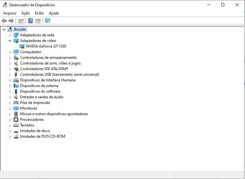

em adaptadores de vídeo mostra a placa
3 minutos atrás, brouler disse:

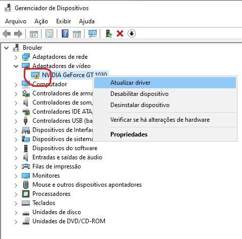

atualizando aqui o comentário...
Atualizei a placa de vídeo pelo adaptador aí e sumiu o painel da Nvidia (como se não tivesse placa de vídeo), mas reverti o drive e voltou ao normal.
