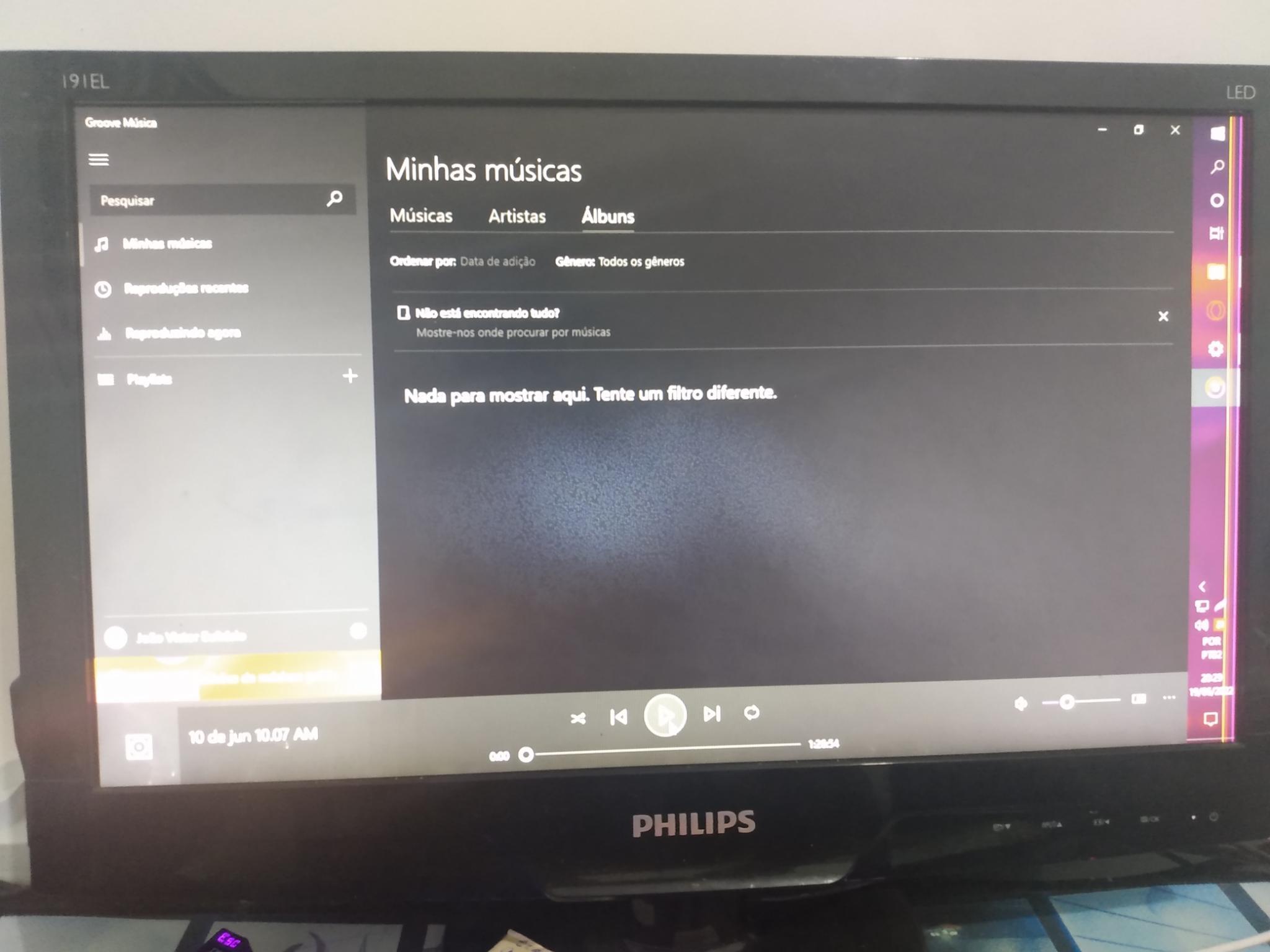

Bem, meu monitor apareceu com uma mancha branca no meio da tela do nada, esse monitor na verdade eu peguei usado que meu pai utilizava, não sei ao certo quanto tempo de uso ele tem mas parece estar bem usado. Qual seria o nome dessa mancha? Ela parece um conjunto de várias bolinhas brancas.
Uma observação, eu usava um outro monitor que também era bem usado e tinha essa mesma mancha em outro local da tela, esse monitor já queimou.
Fiquei com receio de ser minha placa de vídeo que está causando essa mancha nos monitores que eu uso, mas os dois monitores que eu tive e tenho tinham muito tempo de uso (bastante usados mesmo), até porque esse meu atual já tem umas 3 listras coloridas ao lado.
Essa mancha é tradicional quando o monitor está perto de queimar?

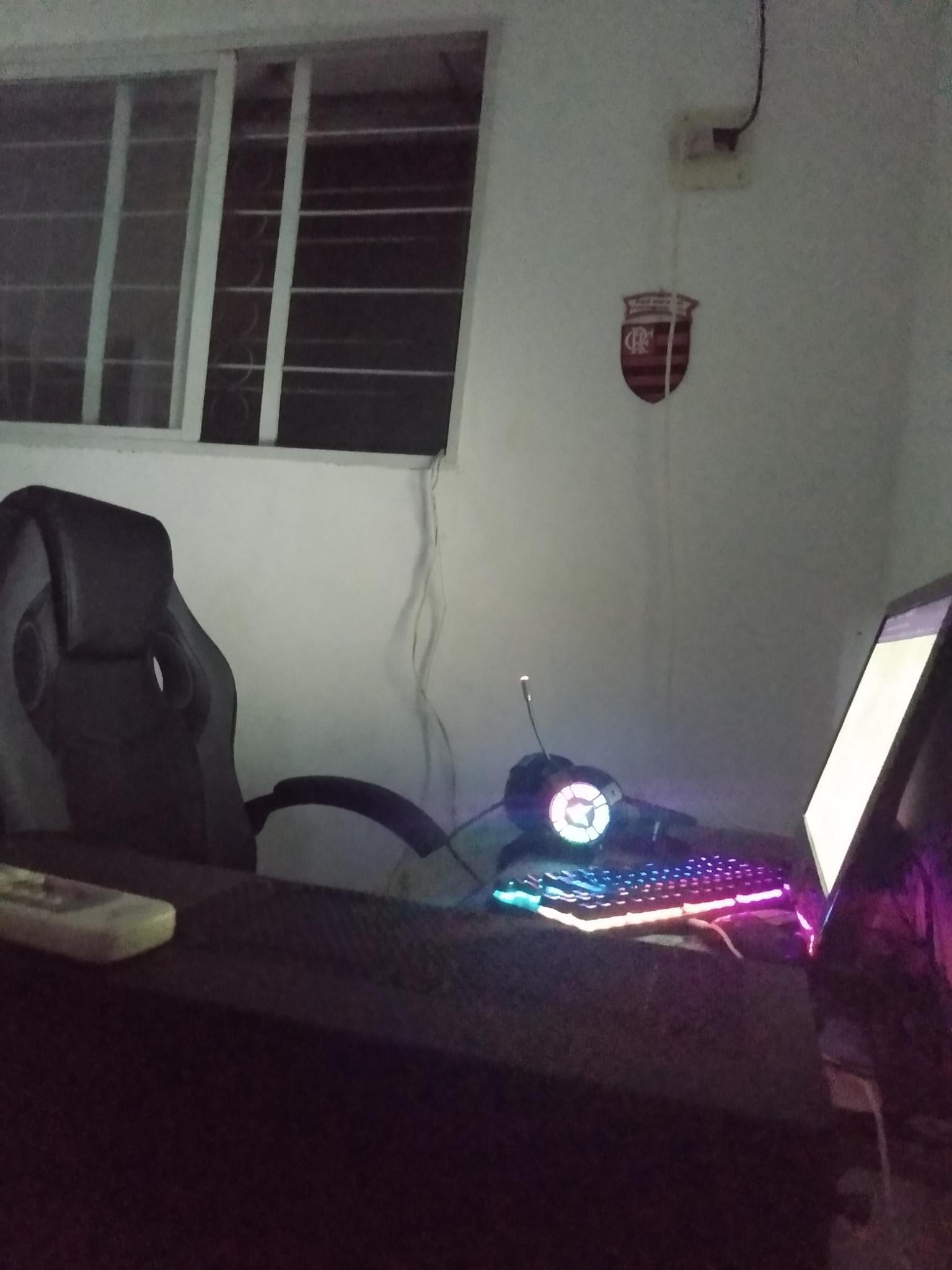

Ele chegou a molhar ou esteve conato com umidade? Ja vi ficar assim ao  ficar perto de uma janela aberta em tempo de chuva.
@Dion10 Ele fica bem perto da parede, mas ela não tem umidade. Já ao lado dele tem uma janela (não é tão perto, mas é próximo) e aqui na minha cidade passou por um momento de chuva. Pode ter sido isso? Observação que ele não molhou e nem nada
Segue a imagem:
Essa janela tem uma proteção por cima, não existe chances de ter pingado gotículas de água pra dentro

Ele não precisa necessariamente molhar pra entrar umidade. Se o ar estiver muito úmido pode acontecer.

Ele se encontra nesse estado, não sei se é impressão minha mas parece ter aumentado um pouco. Creio que isso seja marca de uso, o monitor é muito usado, lembro que meu pai comprou em uma feira livre e ele já tinha essas 3 listras coloridas do lado direito. O local que ele se encontra não possui ar úmido, é um local conservado e aberto

@Jvwyng Vi sobre isso essa semana, esse vazamento de luz é por conta das lentes dos led que se desprendem e deslocam e acabam vazando a luz, há quem desmonte o painel e fixe novamente, mas não creio que valha o risco...

Então isso seria apenas uma marca de uso? Fiquei um pouco cismado com isso e creio que ele deu uma aumentada com o tempo. Tirando o fato que o monitor já estar com umas marcas na tela, umas listras e linhas, ele tá muito usado e creio que logo logo vai morrer...
@Jvwyng Pode considerar uma marca de uso, tanto o vazamento de luz, quanto as linhas de pixel mortos, tendem a aumentar, porém, pode ser que permaneça assim durante alguns anos pra frente, não se preocupe se não gerar incômodos maiores.

Compreendi bem. Essa mancha com pontinhos só incomodam mais nos tons mais escuros (preto), mas nada que me atrapalhe durante o uso.
Uma outra pergunta. Isso poderia ter alguma relação com umidade ou algo do tipo? Queria sanar essa dúvida por mais que o local que uso o PC não seja úmido. Eu soube que isso poderia ser relacionado com isso, só pra sanar a dúvida restante.
