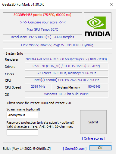

Rodei o furmark vou colocar o print ai
O desempenho está dentro do que uma GTX 1060 entrega, pelo que vi no próprio site do FurMark. A temperatura da placa de vídeo também ficou baixa, então o problema aí do seu setup não aparenta ser na placa de vídeo. Lembrando que benchmarks de placa de vídeo pesam muito pouco em processador e RAM, então não dá pra identificar algum problema relacionado a esses outros dois componentes.
