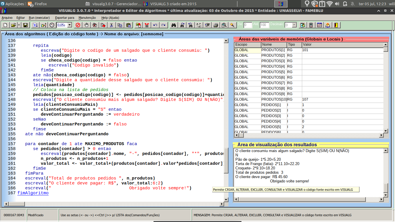

Você pode fazer com vetores

   deveContinuarPerguntando <- verdadeiro
   // Zera a lista de pedidos
   zera_produtos
   n_produtos <- 0
   valor_total <- 0
   repita
      barra_s(80, "_")
      escreval("                              Delicatessen Veneza")
      barra_s(80, "_")
      escreval
      escreval("                      Olá, seja Bem Vindo a  Delicatessen Veneza")
      escreval("                            O que vamos consumir hoje?")
      barra_s(80, "_")
      escreval
      repita
         escreva("Digite o codigo de um salgado que o cliente consumiu: ")
         leia(codigo)
         se checa_codigo(codigo) = falso entao
            escreval("Codigo invalido")
         fimSe
      ate não(checa_codigo(codigo) = falso)
      escreva("Digite a quantidade desse salgado que o cliente consumiu: ")
      leia(quantidade)
      // Coloca na lista de pedidos
      pedidos[posicao_codigo(codigo)] <- pedidos[posicao_codigo(codigo)]+quantidade
      escreval("O cliente consumiu mais algum salgado? Digite S(SIM) OU N(NÃO)")
      leia(clienteConsumiuMais)
      se clienteConsumiuMais = "S" entao
         deveContinuarPerguntando := verdadeiro
      seNao
         deveContinuarPerguntando := falso
      fimse
   ate não deveContinuarPerguntando
   para contador de 1 ate MAXIMO_PRODUTOS faca
      se pedidos[contador] > 0 entao
         escreval(produtos[contador].nome, "-", pedidos[contador], "*", produtos[contador].valor:2:2, "=", pedidos[contador]*produtos[contador].valor:2:2)
         n_produtos <- n_produtos+1
         valor_total <- valor_total+(produtos[contador].valor*pedidos[contador])
      fimSe
   fimPara
   escreval("Total de produtos pedidos ", n_produtos)
   escreval("O cliente deve pagar: R$", valor_total:6:2)
   escreval("                              Obrigado volte sempre!")
fimAlgoritmo
23 horas atrás, Marlon Gramacho disse:
@kgin Esse constante é o que e coloca onde??
Constante seria uma "variável de valor fixo". Uma das utilidades para o contexto é que o seu valor é definido logo na criação... e que dá para utilizar como parâmetro para criação dos vetores...
No caso aí, caso queira mudar a "quantidade máxima de produtos", bastaria mudar de 10 para o novo valor, por exemplo 25. Sem usar essa constante, teria que sai ajustando várias partes do códigos (trocando de 10 par 25 manualmente).
Ela está sendo utilizada na declaração dos vetores:
