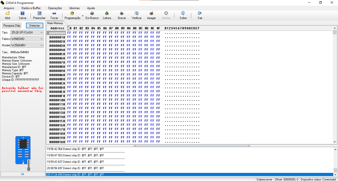

Olá, sou novo no fórum e peço desculpas caso esteja realizando a postagem em local inadequado. Adquiri um kit xeon x79 que não deu vídeo, realizei vários testes e cheguei a conclusão de que o defeito provavelmente se encontra na BIOS, pois ao ligar o processador e a placa de vídeo aquecem e o cooler liga normalmente, além disso, o mesmo processador, mesmas memórias e mesma placa de vídeo ao serem instaladas em outra placa-mãe exatamente do mesmo modelo funcionam normalmente. Por isso comprei um gravador de EPROM para realizar a gravação da BIOS mas ao clicar em detectar aparece uma mensagem de erro dizendo que não foi possível detectar o chip, sabem me dizer se eu preciso remover a memória da placa-mãe para realizar a gravação? Outro detalhe, o chipset aquele enquanto o gravador está conectado a BIOS.

Olha, talvez esteja alguma configuração no BIOS que esteja impedindo de dar vídeo, assim um clear CMOS poderia resolver... Jeito certo de fazer, tirar o chip BIOS da placa, assim colocar na EPROM.
