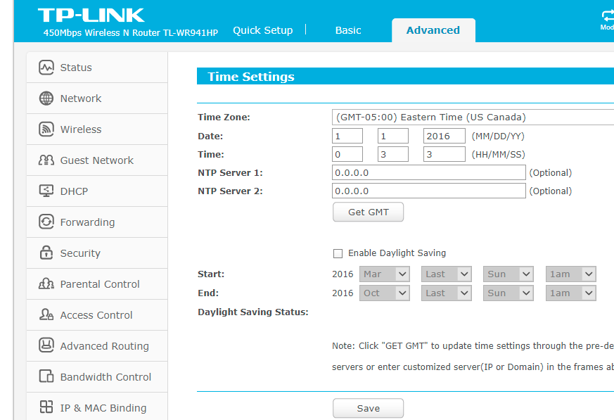

Tudo funcionando normal. Ocorre que o Roteador na parte de configuração de horário está em 01/01/1970 e não consigo fazer a alteração de forma manual.
Andei pesquisando e apliquei algumas configurações para que o Server 2008 atue como servidor NTP, porém não obtive exito.
Alguém poderia me ajudar a resolver essa questão. ???
Obrigado.

image.png.33650a021e01020b4aa8e6d115da56de.pngImagino que seu servidor tenha um endereço fixo na LAN. Se não tem use um. E coloque o endereço dele como está aí ao lado em NTP server 1 ou 2
Se ele não acessar use um script. A diferença deve ser aceitável, da ordem de décimos de segundo ou menos.

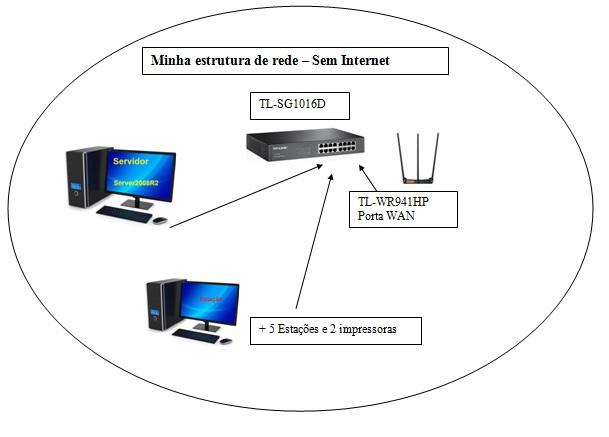

Em anexo um esboço da minha rede.
Tudo está funcionando muito bem, inclusive conforme mencionou efetuei um teste com as estações alterando o horário e reiniciando. todas ajustaram o horário com o Server2008R2.
Só o roteador TL-WR941HP que não consigo configurar para ajustar e ainda não tem a possibilidade de fazer o ajuste manualmente.
O roteador por padrão usa a internet para sincronizar, logo para sincronizar sem internet teria que usar algum script como citado.
As estações sincronizam porque usam o mesmo sistema que o servidor.
@daluque Uma LAN não conhece "internet". É algo transparente e é a razão de TCP/IP ter sido criado como foi.
Não existe rede com internet ou sem internet. Uma rede IP tem um gateway, por definição. Sua rede tem um gateway. Se esse gateway estiver conectado à internet e configurado tudo de acordo, usando rotas ou NAT, essa rede se integra a uma rede maior, a tal WAN, e então está na internet e é vista pelo endereço público de seu gateway na rede.
Se o gateway não tem uma saída para outra rede os pacotes que não são direcionados à sua rede vão se perder apenas, já que ninguém vai responder do outro lado.
Se ligou o roteador via WAN na rede e ele tem um endereço nela, via DHCP  dinâmico ou reservado, ou fixo mesmo, então ele sincroniza normalmente a hora. Isso se o serviço que roda no seu servidor for NTP. Se não for faça o que eu disse e instale o serviço padrão.
Não é boa ideia ligar o roteador via WAN. Não há sentido em usar NAT se não tem endereço público e só vai perder performance em estações ligadas via wifi ao servidor.
A única vantagem seria atualizar a hora, se isso for de fato importante, mas não compensa as outras perdas. Seria mais eficiente colocar outro NIC no servidor e ligar na WAN do roteador apenas para sincronizar a hora. Bem barato, já que pode usar qualquer NIC que tenha no armário ou um adaptador USB.
E como não está funcionando nem essa vantagem existe por hora.

Então ArfNeto, pelo que entendi da sua sugestão seria:
1. Manter meu roteador TL-WR941HP plugado pela porta LAN ao meu switch TL-SG1016D, dentro da faixa de IP da minha rede (10.0.0.xxx), para possibilitar a conexão dos NoteBooks.
2. Plugar uma placa de rede adicional no meu servidor e plugar direto na porta WAN do roteador com outra faixa de IP somente para o ajuste da hora ? seria isso?
@daluque Sim. É o simples. E a melhor performance.
  • O roteador deve ter um endereço fixo FORA da faixa do DHCP
  • Tem um servidor DHCP rodando no servidor?
    • Se não tem pode deixar apenas o DHCP no roteador dando endereços para os clientes wifi. se tem deve deixar os dois servidores DHCP de modo cooperativo para um não interferir no outro.
  • Seu  roteador permite especificar o endereço de gateway no servidor dhcp então deve apontar para o servidor
  • A segunda rede deve ter claro outros endereços. Pode ser o obvio 192.168.1.1 e 192.168.1.2 para o novo NIC e a WAN do roteador. Essa conexão vai atualizar a hora do roteador.
