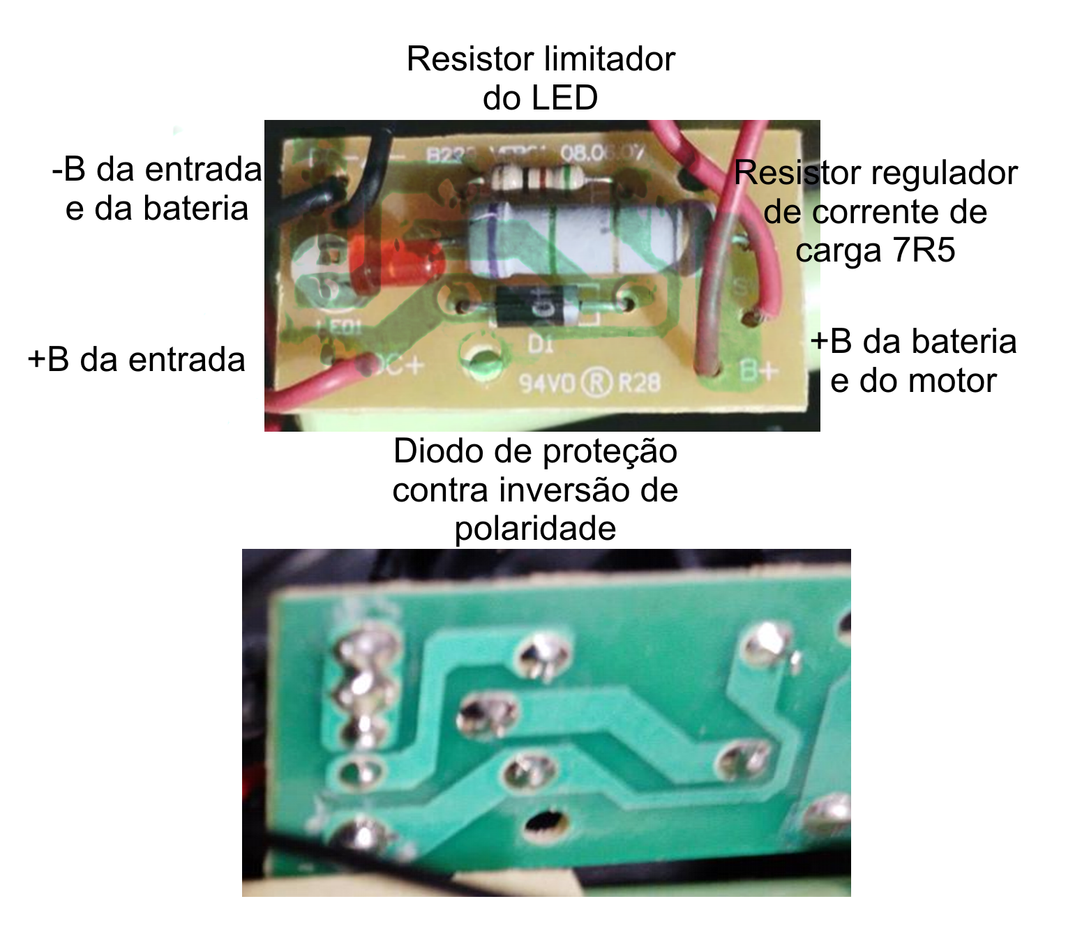

Nem uma coisa nem outra. Ampliando um pedaço do vídeo parece que tem 3 fios no conector de entrada :
E pelo jeito ao conectar o carregador ele desconecta o negativo do motor.
Serve para caso a chave tenha ficado ligada e a (s) baterias zeradas o sistema não tente carregar o "incarregável", as baterias ligadas no motor.
Dependendo da modificação que for feita isso pode ser desabilitado.
Com as baterias carregadas isso aumentaria o tempo que elas levam para descarregar.  É como ficar jogando copos d'água num balde furado,  vai demorar mais para ele esvaziar. Mas esta fonte não tem condições de manter a carga da bateria, como o @Renato.88 citou  esse motor vai puxar no mínimo 2 amperes ou 2000 mA. Com uma fonte mais forte e a alterando o resistor grandão daria pra "quebrar o galho". Mas eu não gosto da ideia de ficar dando cargas fortes em baterias ja fracas. Poderia até se fazer um sistema com um diodo e um resistor para uma fonte mais forte fornecer mais corrente pro motor do que para as baterias.

Sim, são 3 fios, ligados à plaquinha, dos dois pretos,um vai pro led que vai pro resistorzinho, que vai pro diodo que vai pro resistorzão que vai prosfios vermelhos que vão, um pra bateria (+) outro pro motor (via chave), etc
Assim fica mais claro:
Agora é só você escolher qual das ideias te agrada mais.
Se você quiser anular o efeito de desligar o motor quando conecta o carregador é só ligar um fio entre os dois contatos do conector de entrada ligados nos fios pretos. Não sei se é uma boa.
