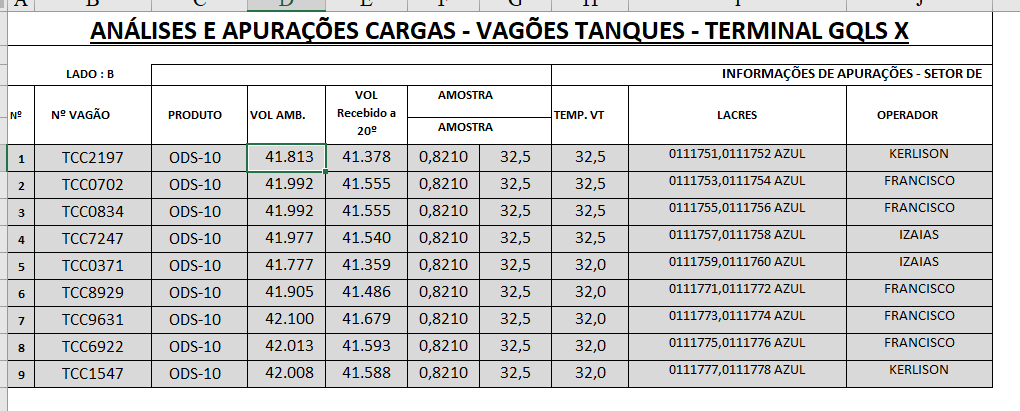

Prezados, bom dia!
Venho solicita ajuda dos senhores(as), eu recebo em PDF todos os dia o plano de faturamento dos vagões, porém, como utilizo SAP e não sei programação VBA, demoro inserir os dados manuamente. Na empresa não consigo usar o powerquery por causa da versão, então, a alternativa seria, tratar os dados da planilha original para outra sheets, assim eu conseguiria copia de uma unica vez os dados e colar no SAP.
Se for possível, copiar os dados que estão na ordem da planilha e colar em outra sheeets.
OBSERVAÇÃO:
AQUIVO 2 É A PLANILHA ORIGINAL APOS CONVERSÃO PDF PARA EXCEL
COLOCAR BOTÃO PARA SELECIONAR O ARQUIVO 2 E FAZER O TRATAMENTO DOS DADOS.
1) tirar os traçõs
2) Se for TCC somente os 4 ultimos numeros
3) se for TCT considerar todos os numeros
4) remover as linhas em brancos
Segue arquivo e observações.

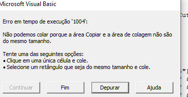

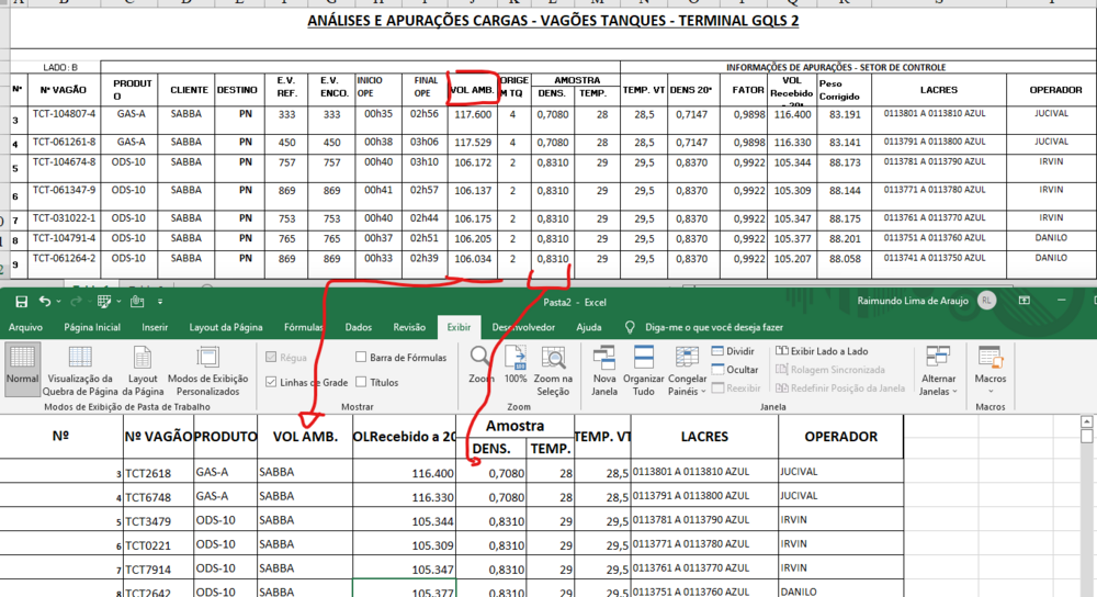

BOA NOITE,

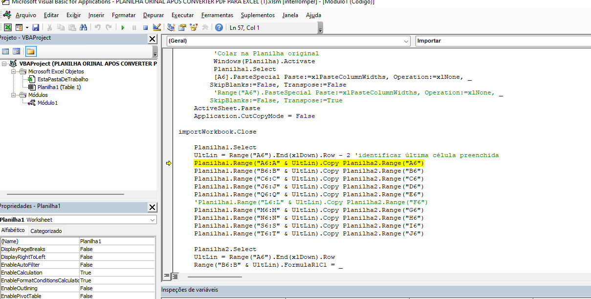

Deu esse erro @Scofieldgyn
olha esse aqui com varios vagões kkkk
lado b planilha de vagoes 09-08.xlsx
LADO B PLANILHA DE VAGOES 09-08.xlsx

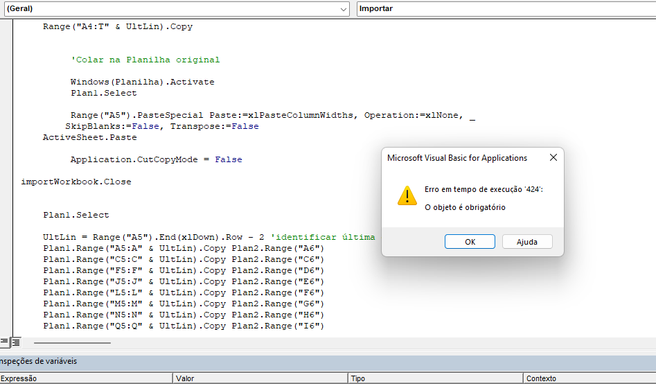

@RAIMUNDO LIMA DE ARAUJO Você anexou dois arquivos identicos.
Alterei uma das linhas do códigos, favor testar:

@RAIMUNDO LIMA DE ARAUJO Tente novamente:
Sub Importar()
Dim importFileName As Variant
Dim importWorkbook As Workbook
Dim importSheet As Worksheet
Dim Planilha As String
Dim importRange As Range
Dim UltLin As Long
Dim vRange As Range
    With Application
    .ScreenUpdating = False
    .DisplayAlerts = False
    End With
    ' mostrar a caixa de diálogo de arquivo aberto
    importFileName = Application.GetOpenFilename(FileFilter:="Arquivo do Excel (*.xls; *.xlsx), *.xls;*.xlsx", Title:="Escolha um arquivo do Excel")
    Planilha = ActiveWorkbook.Name
    'se o usuário pressionou o botão cancelar: sair
    If importFileName = False Then Exit Sub
    Application.ScreenUpdating = False
         ' se o usuário selecionou um arquivo excel, abra-o
         Set importWorkbook = Application.Workbooks.Open(importFileName)
         Set importSheet = importWorkbook.Worksheets(1)
    If ActiveSheet.FilterMode Then
        ActiveSheet.ShowAllData     ' Limpa todos os filtros da planilha
    End If
         Cells.Select
         Selection.UnMerge
         Range("A:A").SpecialCells(xlCellTypeBlanks).EntireRow.Delete
    UltLin = Range("A4").End(xlDown).Row 'identificar última célula preenchida
    Range("A4:T" & UltLin).Copy
         'Colar na Planilha original
         Windows(Planilha).Activate
         Plan1.Select
         Range("A5").PasteSpecial Paste:=xlPasteColumnWidths, Operation:=xlNone, _
        SkipBlanks:=False, Transpose:=False
    ActiveSheet.Paste
         Application.CutCopyMode = False
importWorkbook.Close
    Plan1.Select
    UltLin = Range("A5").End(xlDown).Row - 2 'identificar última célula preenchida
    Plan1.Range("A5:A" & UltLin).Copy Plan2.Range("A6")
    Plan1.Range("C5:C" & UltLin).Copy Plan2.Range("C6")
    Plan1.Range("F5:F" & UltLin).Copy Plan2.Range("D6")
    Plan1.Range("J5:J" & UltLin).Copy Plan2.Range("E6")
    Plan1.Range("L5:L" & UltLin).Copy Plan2.Range("F6")
    Plan1.Range("M5:M" & UltLin).Copy Plan2.Range("G6")
    Plan1.Range("N5:N" & UltLin).Copy Plan2.Range("H6")
    Plan1.Range("Q5:Q" & UltLin).Copy Plan2.Range("I6")
    Plan1.Range("S5:S" & UltLin).Copy Plan2.Range("J6")
    Plan1.Range("T5:T" & UltLin).Copy Plan2.Range("K6")
    Plan2.Select
    UltLin = Range("A6").End(xlDown).Row
    Range("B6:B" & UltLin).FormulaR1C1 = "=IF(LEFT(ORIGINAL!R[-1]C,3)=""TCC"",SUBSTITUTE(RIGHT(ORIGINAL!R[-1]C,5),""-"",""""),ORIGINAL!R[-1]C)"
    Range("B6:B" & UltLin).Copy
    Range("B6:B" & UltLin).Select
    Selection.PasteSpecial Paste:=xlPasteValues, Operation:=xlNone, _
    Range("A" & UltLin & ":K1048576").Select 'Após colar as fórmulas limpar a partir da ultima celuLa vazia
    Selection.Clear
    With Application
    .ScreenUpdating = True
    .DisplayAlerts = True
    End With
End Sub

@Scofieldgyn
bom dia, meu amigo, deu certo sim, so ajuste.
desculpe incomodar novamente, na coluna volume ambiente retornou o cliente, poderia ajustar para trazer o volume?
se possível, poderia acrescentar outra regra.
Se iniciar TCC, tira o - e fica o 4 ultimos numero
Se iniciar TCT, tira apenas o -
em densidade, poderia colocar o 0,7080 para frente? ex: 708,00
Obrigado pelo suporte
Fiz uma modificação no código, porém esse arquivo exemplo que mandou por último não está seguindo a mesma ordem de colunas conforme o primeiro, portanto você deverá definir novamente quais as ordens pra copiar as colunas pra ajustar na rotina. Caso houver variabilidade, ai código não ficará funcional.
