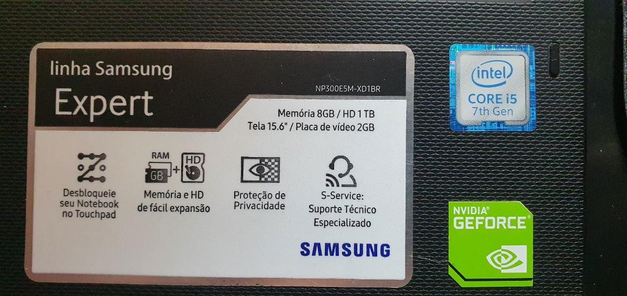

Eu uso meu notebook para reproduzir imagens e sons no telão da igreja
Para o vídeo conecto cabo HDMI do projetor ao notebook e para o som, cabo p2 do note e p10 na mesa de som.
Quando ligo tudo funciona normalmente, antes de iniciar o culto coloco vídeos do youtube pra ficar rolando.
Só que depois de um tempo de funcionamento (1 hora +/-) começa a dar algum "conflito" pois a imagem some, e tenho que tirar o cabo de áudio para a imagem aparecer.
Se coloco o cabo de áudio imediatamente a imagem some e no telão aparece que o projetor está procurando a origem.
Não faço a menor ideia do que posso fazer, se alguém puder me ajudar agradeço muito, o pouquíssimo que sei não foi suficiente.
Anexo vou colocar as configurações do notebook.

Esse é um problema muito esquisito na qual não encontrei absolutamente nada sobre, não sei o que pode ser, talvez falta de aterramento? Não sei...
Veja se com um sistema diferente, Linux por exemplo, isso ainda acontece.
Veja se forçando uma das GPUs o problema se reduz.
No caso, vá na opção "Configurações de elementos gráficos", procure o aplicativo que você utiliza para o YT e force o uso de determinada GPU.
