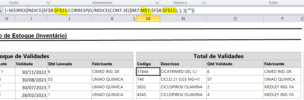

é porque amostra que eu coloquei pra você, está travada até uma determinada linha, é só você retirar.
clica em cima de onde está marcado de amarelo e aperte tecla F4 até sumir o cifrão, depois arraste a fórmula até onde desejar. Ressalto que faça isso apenas onde está marcado, conforme imagem abaixo.

Essa linha ficou assim, =SEERRO(ÍNDICE($F$8:$F$3564;CORRESP(0;ÍNDICE(CONT.SE($M$7:M7;$F$8:$F$3564); ); ));"") eu só não mudei o M$7 porque não entendi do que se trata
@ramostriker
use essa fórmula nas colunas "M" e "R",
veja que eu só aumentei a quantidade de linhas, você pode fazer o mesmo na sua base.
=SEERRO(ÍNDICE($F$8:$F$40000;CORRESP(0;ÍNDICE(CONT.SE($M$7:M7;$F$8:$F$400000); ); ));"")
