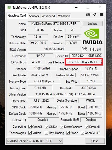

Fui dar uma olhada nas configurações do pc estava assim: (foto do GPU Z) porém eventualmente onde está x16 1.1 e as vezes aparece x16 2.0 ou x16 3.0.

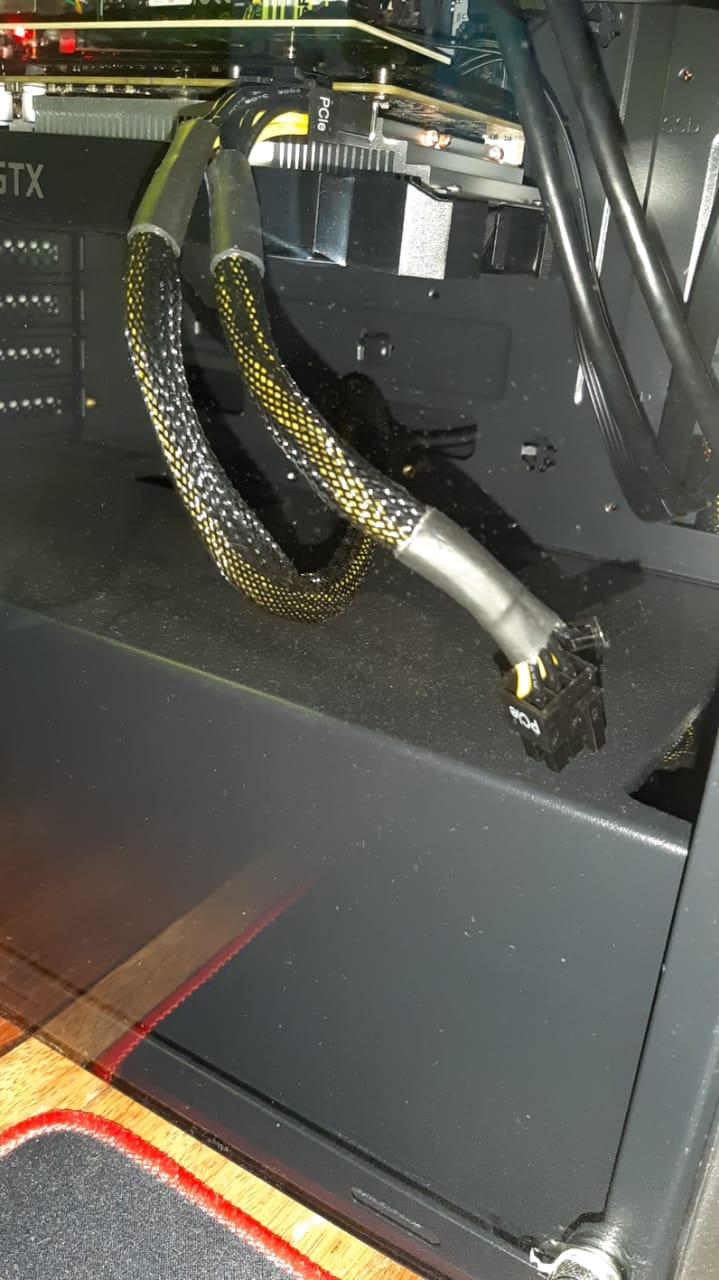

E está com esse cabo solto, ele devia estar conectado a placa-mãe ou a fonte? placa-mãe ASRock H510M HVS 2.0
Tem um cabo conectado a fonte e um solto.

O cabo solto fica assim mesmo, essa ponta solta serve para placas que tem mais de um conector.
A variação de 3.0, 2.0 e 1.1 acontece em razão da economia de energia. Ali do lado dos valores tem uma "?" se clicar ali vai abrir uma janela onde você pode iniciar um teste e você vai notar que o valor vai mudar para o máximo durante o teste - 3.0 no caso do seu setup.
