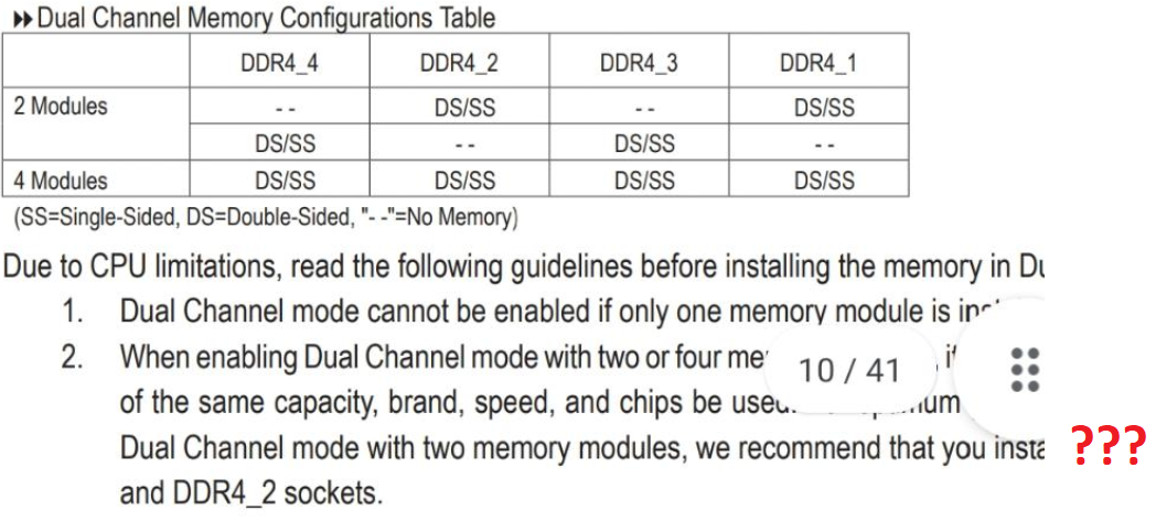

3 horas atrás, Samuel_- disse:
Meu inglês é limitado, mas aparentemente está dizendo que é recomendo usar os sockets DDR4_1 E DDR4_2.
Digamos que sim, já que você cortou um pedaço importante da informação.
6 minutos atrás, Samuel_- disse:
@Catelan Eu não li por essa imagem, eu li aqui.
OK, de vez em quando eu também pesquiso e abro o manual pro cara. Mas convenhamos, se o próprio interessado quase faz isso mas faz pela metade...
@Samuel_- aliás me desculpe, eu queria mesmo ter enviado aquele comentário para o @JeanOP
