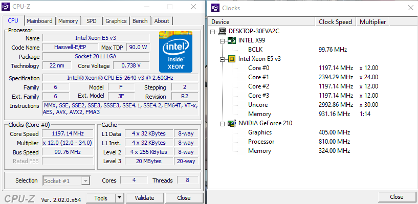

Meu problema é:
Usando o pc normalmente em coisas normais do dia a dia, ele não apresenta travamentos nem nada do tipo, mas quando abro jogos e abro o cpu-z junto pra monitorar, o clock simplesmente não sobe, fica variando entre 1197 e 2100 mais ou menos, quando faço testes de stress como cpu-z e cinebench, o clock sobe normalmente, usa 100% do processador e a temperatura sobe normal também, vi um vídeo no youtube sobre mudar algumas configs na BIOS de hyper threading e eficiencia de energia, mas não mudou nada
Screenshot_1.png.24684f4f78cf86f8f930bddde85889c0.pngScreenshot_2.png.7311d500911239d63a241ba98de0171b.png
Olhando outros prints por aí, parece que o Core Voltage deveria ficar em 1. alguma coisa, mas no meu nem chega a 1, sempre fica 0.9 ou como no print com 0.7
CPU-Z não é o mais indicado para montioramento em tempo real, o HWInfo64 faz isso melhor.
Mas em todo caso, com uma GPU fraca dessas, não é estranho o processador baixar a frequência para economizar energia, a final não tem porque entrar em boost se ele não tem carga para justificar isso.

Você não está com "problema" de clock baixo, seu PC está funcionando exatamente como deveria. Colocando em modo de alto desempenho, você só fez desabilitar um recurso.
