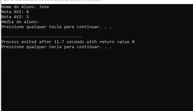

Meu txt agora mostra o nome do aluno e as notas, mas a media fica em branco.

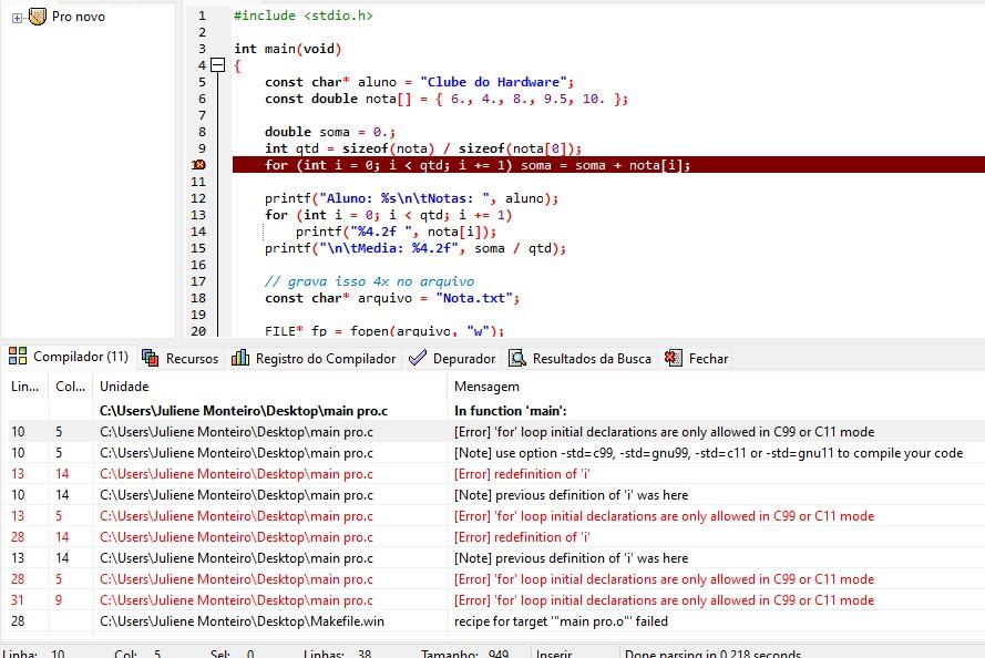

Muitos erros, rsrsrs.
Vou tentar fazer as modificações que falou.
Até aqui estou seguindo o que foi passado na faculdade, não estou tendo muitas opções pelo material que o professor passou.
Vou refazer o codigo. Obrigada

Tentei rodar seu programa, mas esta dando erro
Pois é. Deve imaginar que não tem nada errado no que eu escrevi, já que eu postei também a saída do programa.
Leu as mensagens de erro?
Seu ambiente está mal configurado e está usando uma versão da linguagem de décadas atrás. Que usa para compilar? Use ao menos a opção c17. Está usando a versão de C de '89 e naquela época já não se usava assim.

21 minutos atrás, arfneto disse:
Usa um IDE?
Compilo pelo DEV C++, que foi o que o professor indicou para estudar.
Realmente deve ter algo de errado, porque tudo o que rodo nele da algum tipo de erro.
Mesmo os códigos que já foram rodados em sala de aula com o professor, tento rodar nele e sempre da algum erro.
Vou ver se desinstalo, e instalo novamente pra ver se resolve isso.
@juh.monteiroo Como já foi dito pelo arfneto, a configuração do devc++ que vem por padrão não vai te permitir declarar uma variável pra ser usada apenas no loop for.
Esse ambiente é um saco, mas o pessoal continua usando. Aposto que seu professor também não mudou pra C99 ou C11 como foi mencionado no erro, então se você mudar o modo, não vai rodar na máquina dele.
Pra evitar esse tipo de problema, você pode declarar o índice i antes do loop, mas pode continuar inicializando ele no loop mesmo.
@juh.monteiroo Não faça isso. reinstalar não vai mudar nada. E não vai aprender nada. Apenas aprenda a configurar.
Esse é um ambiente muito ruim, esse IDE. Um dos piores. Uma pena que seu curso adote isso. De todo modo a opção de que precisa é trivial. Apenas use -std=c17 nas opções do compilador.
E aproveite e marque a opção -Wall para mostrar mais mensagens de erro
Não parece complicado. Está no menu. Instalei pra ver.
Pois é....
-Wall -std=c11 ou c17 se seu compilador não for tambem muito antigo
Instalei uma versão disso --- DevC++ --- aqui e diz que é a versão 5.11 atualizada em 16 dez 2021. E fui ver o compilador que acompanha. O compilador gcc. A versão? 4.9.2.
Fiquei curioso porque uso a versão 12.02 e fui consultar as datas em https://gcc.gnu.org/releases.html. Essa versão saiu em 30 de outubro. de 2014.
Não é surpresa que o tal IDE tenha recusado minha opção de compilação c17 já que o compilador é de 2014.
Fuja disso. É só prejuízo. A linguagem evoluiu muito em 7 anos. E em trinta anos, considerando a versão que está usando, de 89.. Use algo mais recente.

Realmente esse Dev c++ é muito ruim. Consegui fazer essa configuração que passou e o programa que o arfineto mandou, rodou certinho. Muito obrigada
