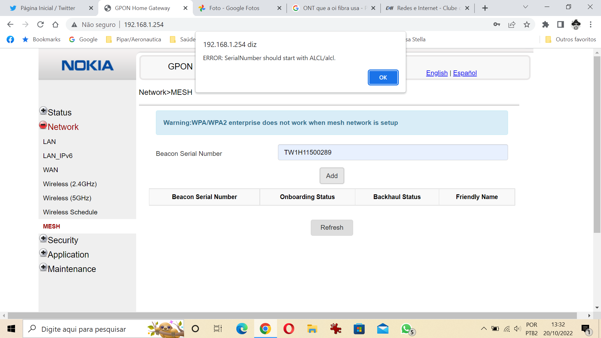

@Simian Recebi aqui os equipamentos MESH da DLINK COVR e eles não funcionam como NOKIA via WIFI, somente via CABO mesmo, é necessário colocar uma das unidades da rede mesh ligada via cabo na ONT principal.
Entrei na opção MESH na ONT da NOKIA e ele pede um SERIAL do equipamento, quando coloco ele da uma mensagem de erro, imagino que a única serial que ele aceite é o da BEACON da NOKIA, uma pena.
Coloquei um print da tela ai.
Então o resultado ai do intuito do post é que não funciona com equipamentos que não sejam da NOKIA.
Obrigado pessoal.

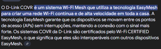

@Luan Kono interessante, vou voltar a estudar isso, eu tenho um MESH da NOKIA que comprei mas nunca consegui colocar para funcionar, simplesmente ele só funciona via cabo, e eu precisava somente que funcionasse via WIFI.
Depois vou tentar com outro dispositivo easy mesh para ver se vai funcionar.
Agradecido pela ajuda.
  • 11 meses depois...
@Henry MIRANDA, conseguiu resolver esta questão da rede Mesh. Pelo vídeo passado anteriormente, teria como criar uma rede Mesh com qualquer outro roteador qe que tenha tecnologia EasyMesh.
