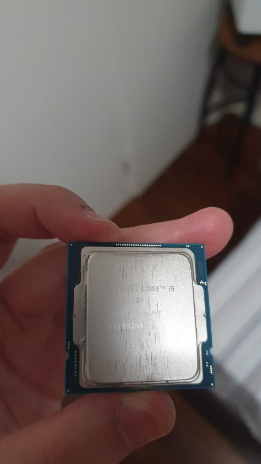

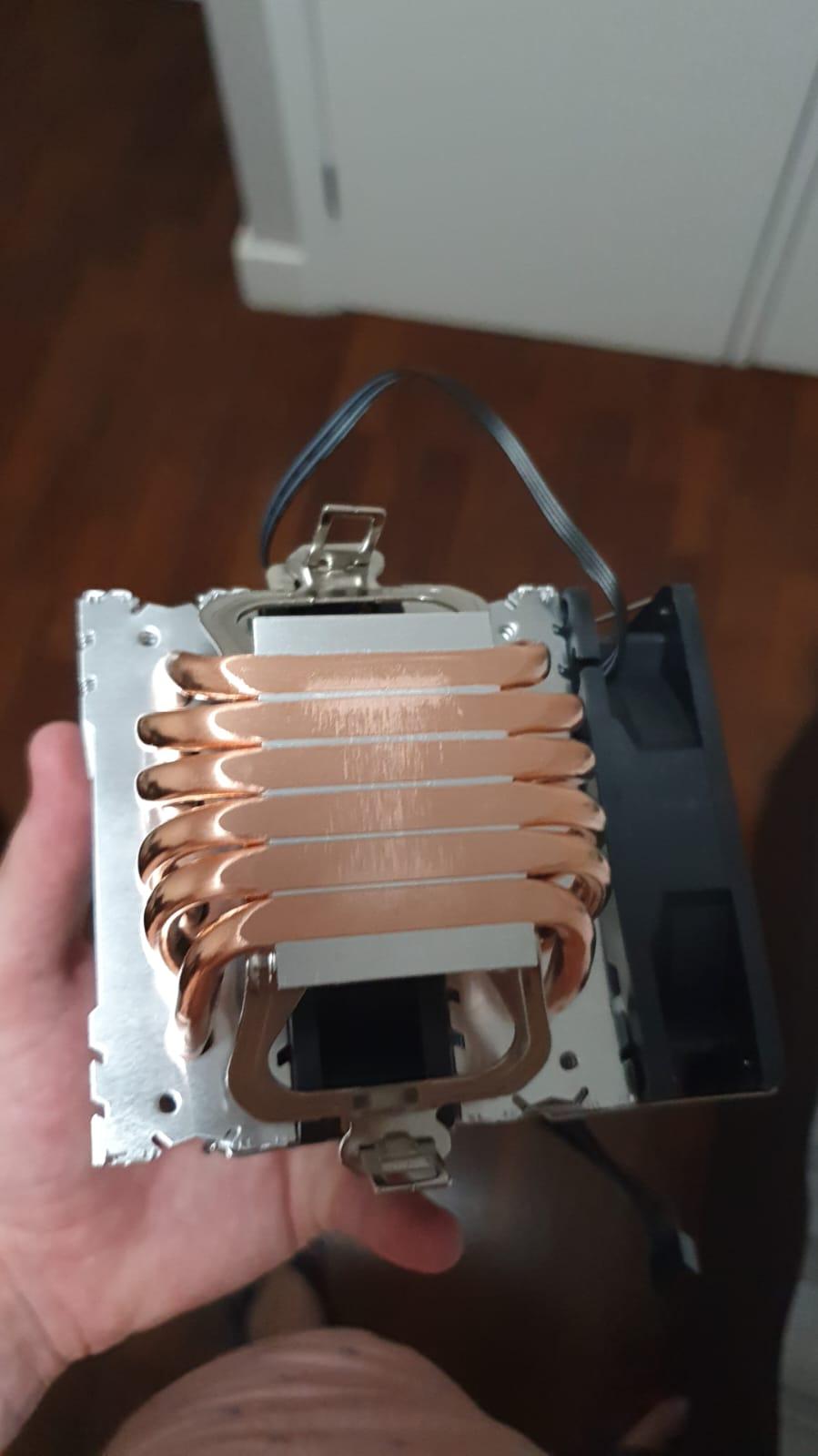

Bom galera, comprei as peças do PC a pouco tempo e o montei, até então tava dando tudo certo. O único problema era o cooler box que estava fazendo com que o processador esquentasse a 95 graus em jogos pesados. Então comprei um cooler com 2 fans e 6 heatpipes e infelizmente na hora de troca eu dei mole e acabei comprometendo a parte superior do processador, ela ficou arranhada. Verifiquei esse fato somente após o problema citado começar a acontecer. Vou colocar abaixo a foto do
estado da parte superior do processador e a parte de heatpipes do cooler

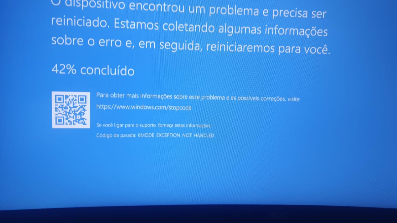

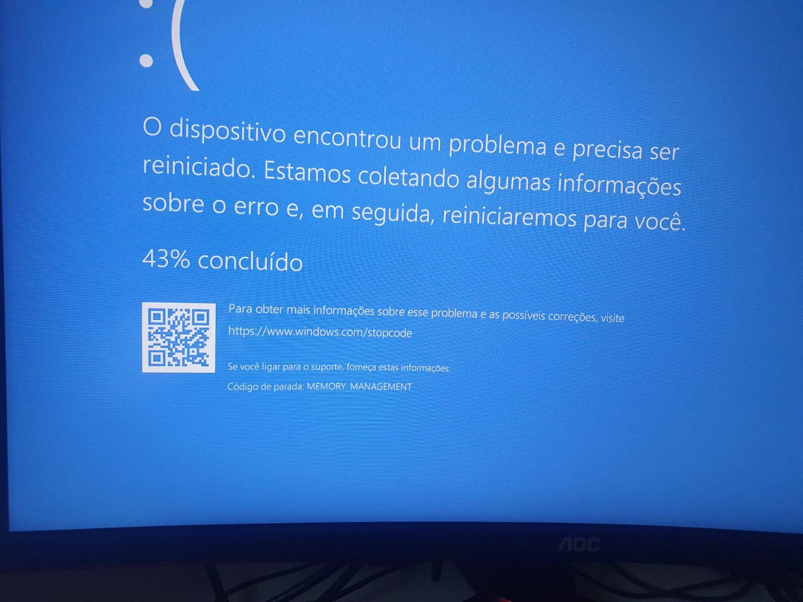

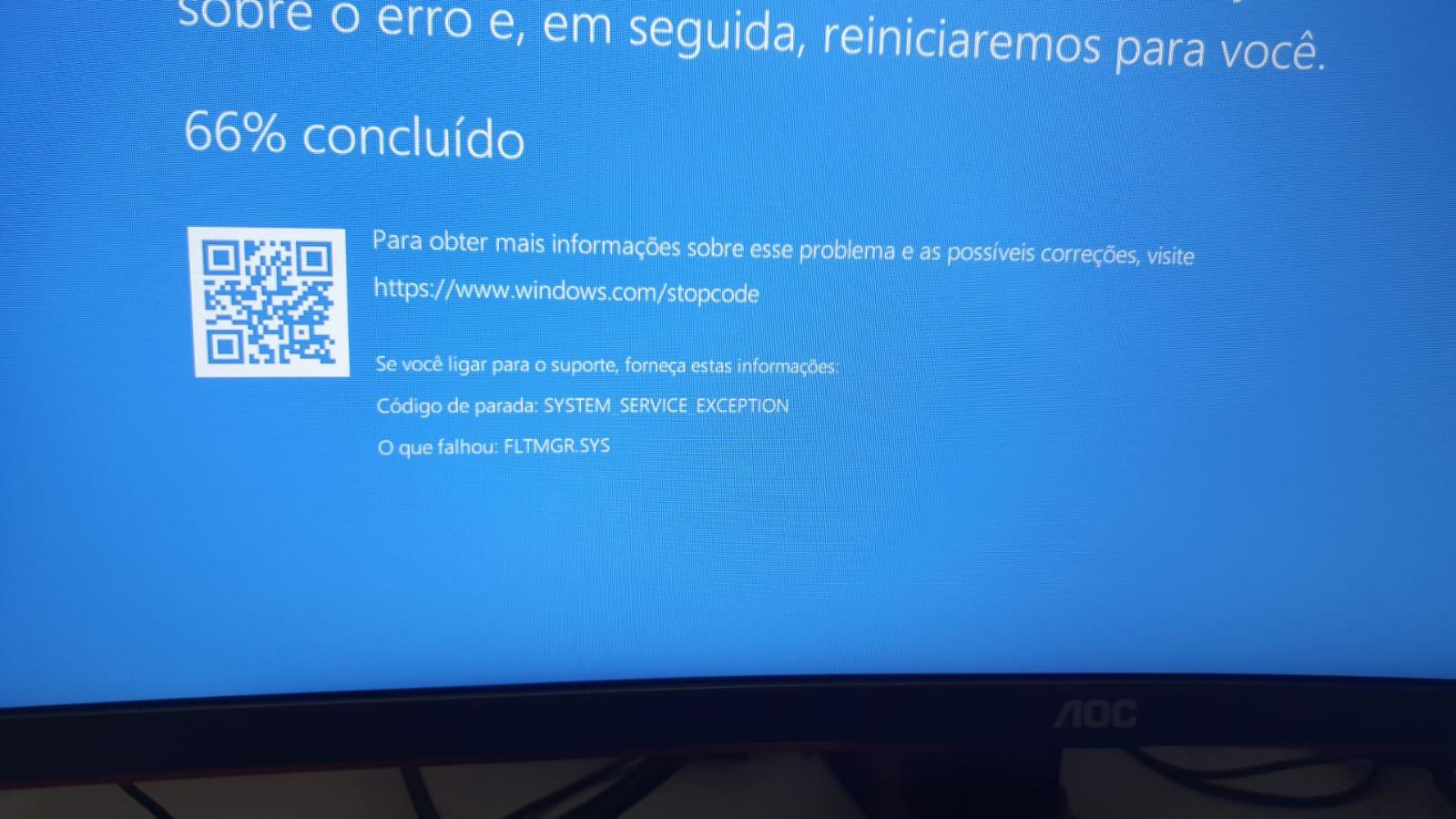

Antes deu verificar esses arranhados no processador estava dando essas telas azuis, segue abaixo.
2085371914_WhatsAppImage2022-10-12at13_39_00.thumb.jpeg.8b9358c21338ccb7b09487d7e08a8676.jpeg1442798596_WhatsAppImage2022-10-12at17_52_29.thumb.jpeg.1fea4affd76cf84bcf4694c5494c54b2.jpeg611260218_WhatsAppImage2022-10-12at17_28_18.thumb.jpeg.89247bc6e9b77288b7569ece421e0d80.jpeg
Apareciam essas telas somente após eu colocar pra rodar um jogo mais pesado como Elden Ring, Warzone. Ao realizar uma curta jogatina no League of Legends não dava esse erro.
Bom, após isso eu tentei reinstalar todos os drivers, pois dando uma pesquisada sobre esses erros eles pediam pra fazer isso e após isso como uma última tentativa antes de desmontar o pc completamente para verificar se não montei nada errado eu restaurei o windows apagando todos os arquivos salvo os documentos pessoais. E ainda sim o erro persistia, o computador chegava a fechar o jogo apenas uma vez e quando eu tentava abrir novamente dava tela azul.
Depois disso eu desmontei o pc completamente e observei essas ranhuras no processador e na base do cooler, reapliquei a pasta térmica espalhando bem com a pázinha para cobrir essas ranhuras e dessa vez coloquei o cooler de maneira decente sem arranhar mais ainda o processador e liguei o pc e desde então não tive nenhuma tela azul porém o jogo apresenta problemas jogando elden ring depois de uns 10 minutos. Ao jogar League of Legends por duas partidas não dá problema algum. Será que existe algo que possa estar dando esse problema sem que seja essa questão do processador?

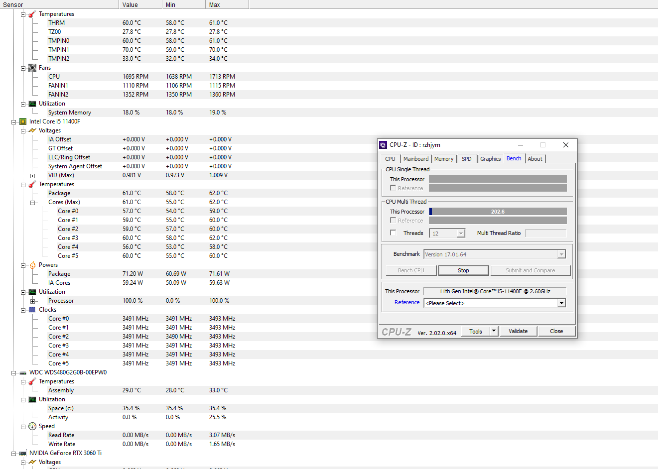

Bom galera só pra atualizar, deixei rodando um teste de stress pelo CPU-Z por volta de 30 minutos e as temperaturas se mantiveram as da imagem abaixo. Apenas observei que a pontuação do CPU Multi Thread ficou muito abaixo do normal, ela se iniciou ficando por volta dos 3000 pontos e quando eu voltei depois de uns 15 minutos caiu pra 1000 e depois de 30 min caiu pra 100~200. Mas o computador não chegou a desligar ou dar tela azul.
Quando eu clico na opção de fazer um bench as pontuações ficam da seguinte maneira.
Complementado ao olhar no MSI Afterburner o clock da GPU ele fica oscilando entre 200 MHz até 800 MHz quando o PC tá em Idle, isso é normal?

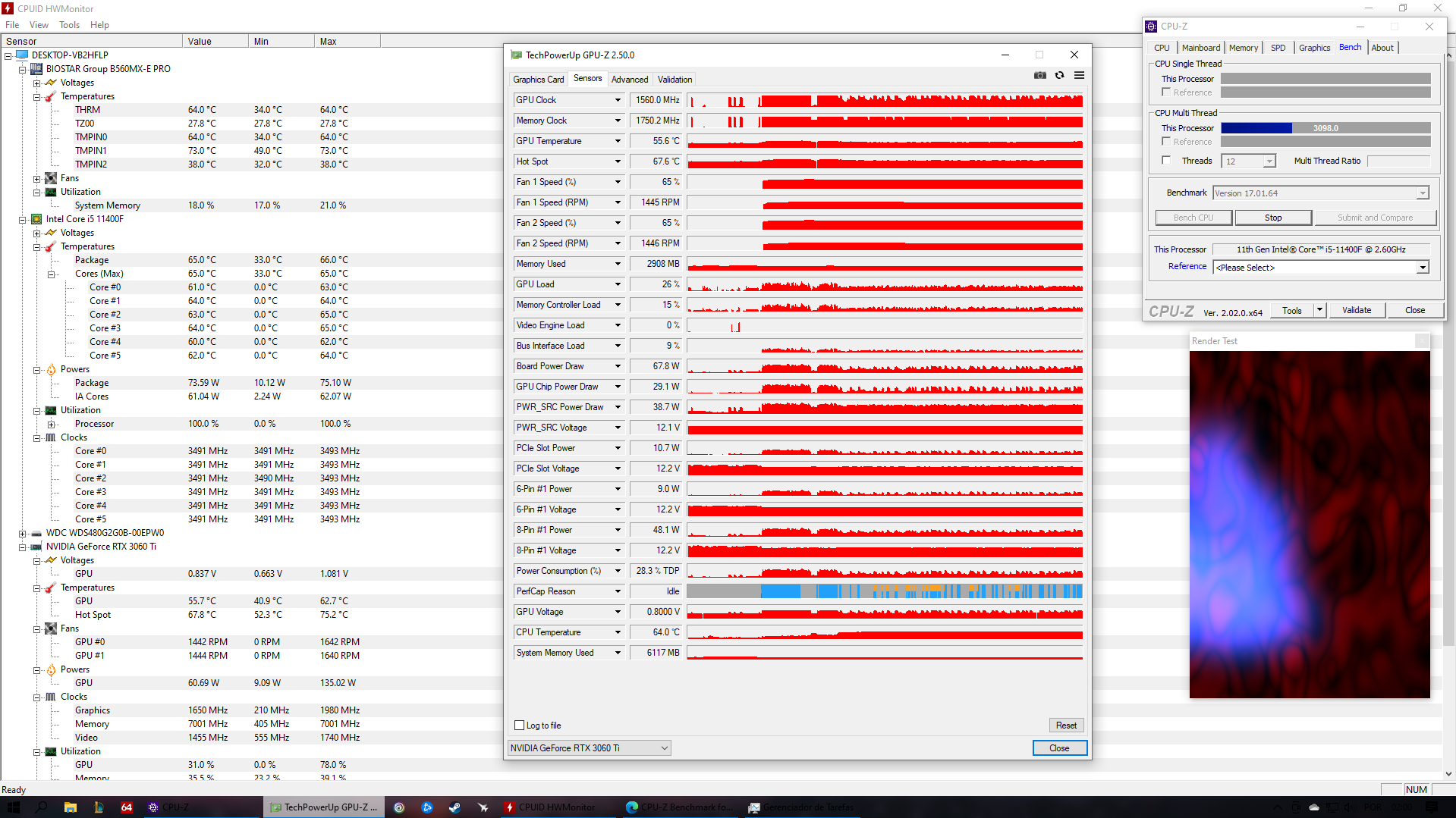

Fiz mais um teste de stress aqui pelo CPU-z e dessa vez também estressando a GPU pelo GPU-z e essas foram as leituras que tive. Fiz o teste apenas por uns 5 minutos e não chegou a dar tela azul ou crash.

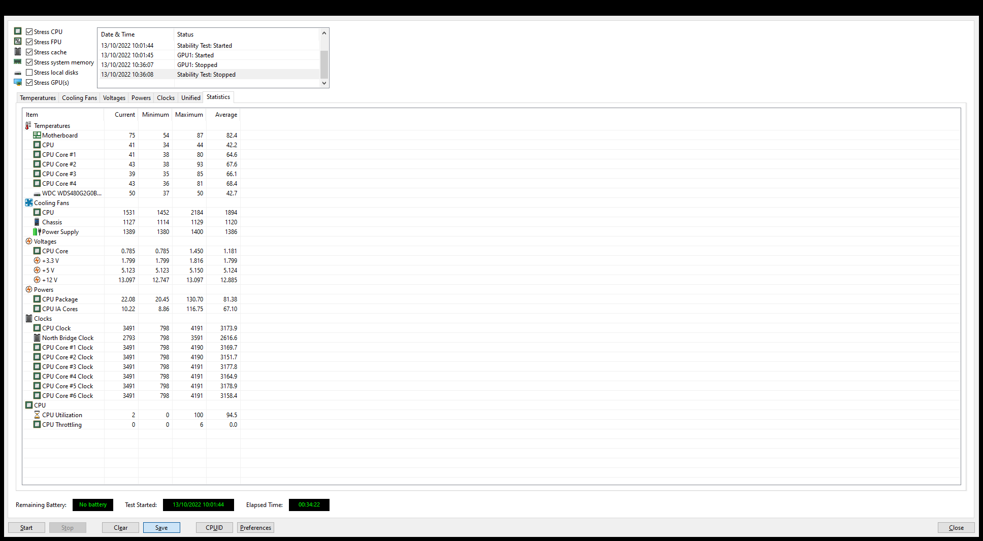

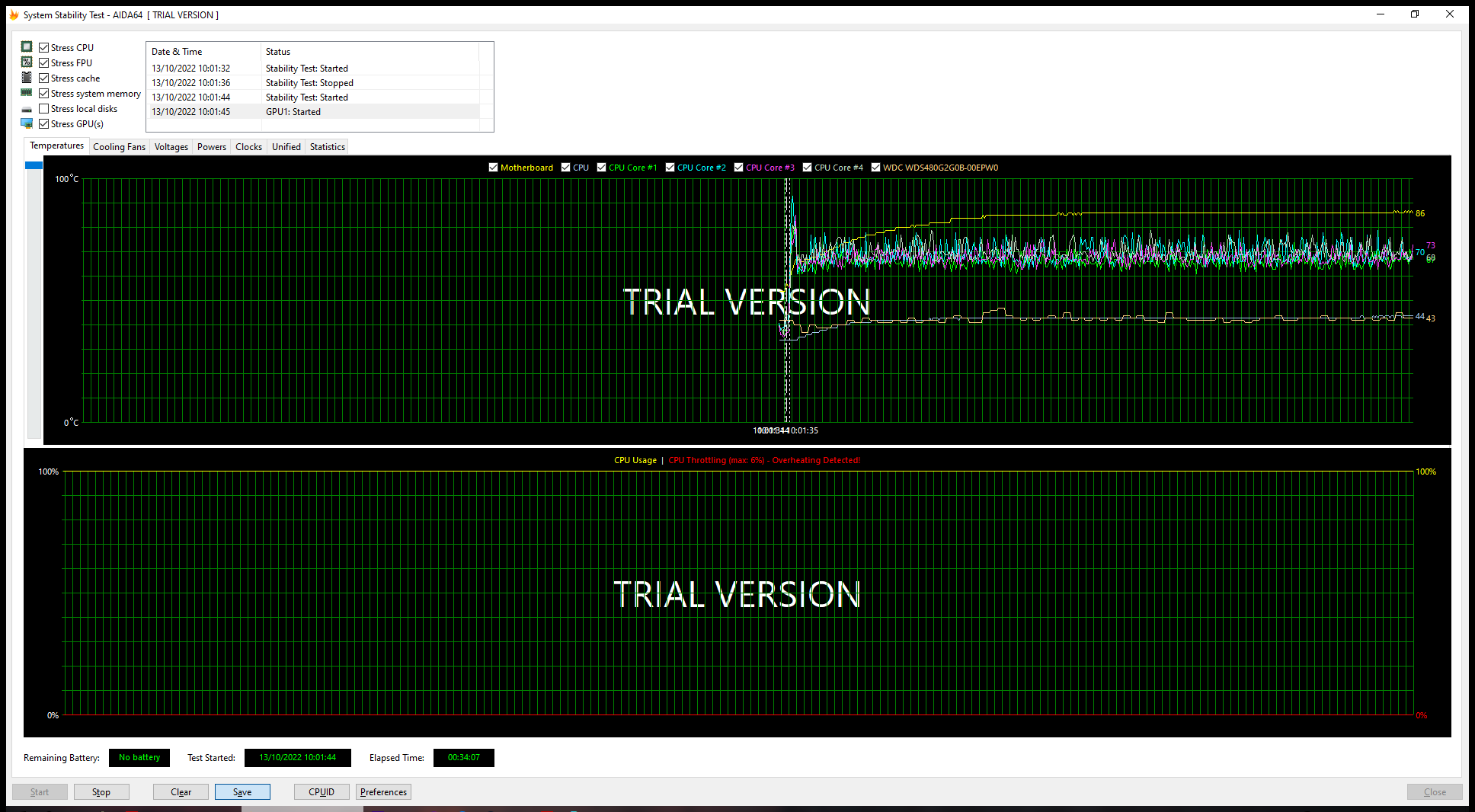

@TheDemonLena Cara fiz o teste stressando tanto a GPU quando a CPU pelo AIDA, vou postar os resultados abaixo, eu vi que houve o CPU Throttling de 6% bem no ínicio do teste e depois parou e ficou em 0%. A duração do teste foi de 35 minutos, não houve nenhuma tela azul ou crash no PC.
stabilitytest.thumb.png.d5a551ac7bd6b02bb19cbd2537ab83fe.pngstabilitytest2.thumb.png.f67691c2a2b51cae13995a1e8f45633e.png
abaixo.
