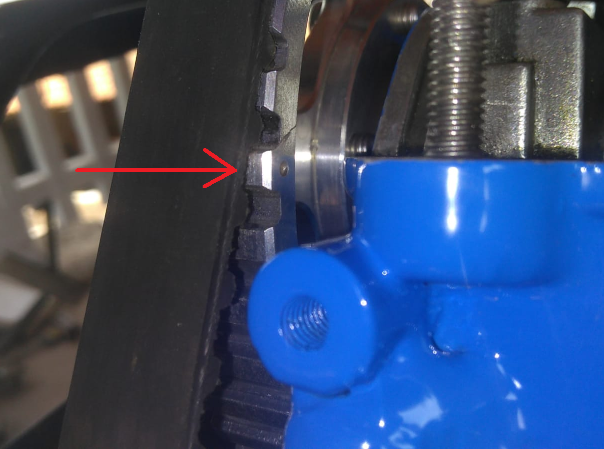

Então no volante temos a marcação que indica o primeiro pistão no topo do cilindro:
Na polia temos o ponto de sincronismo que não necessariamente indica que o pistão está no topo, mas indica que o primeiro cilindro está no terceiro tempo, essa marca quando está alinhada com o cabeçote mostra que é a posição correta para a troca da correia dentada:
Realmente foi bem lembrado isso @Sérgio Lembo e a solução você nos deu também, ao invés de posicionar o sensor óptico na polia do virabrequim vou colocar ele na polia do comando de válvulas, assim teremos a indicação correta do primeiro pistão e para ter a RPM  também é só multiplicar por 2 na programação.

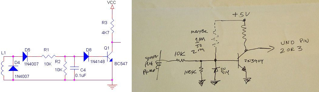

O cabo está correto, mas esse circuito para amostrar a ignicao usando sensor capacitivo tem de ser colocado perto da ignição, e o sinal da saida dele é que vai para o cabo, ok ?
Certo vou posicionar ali bem perto do cabo da vela, e o sinal do circuito vai pelo cabinho coaxial até o arduino que vai ficar dentro do carro, mas no circuito aí usou uma garra capacitiva, será que usar cabo de 1mm com umas 15 voltas já faz a mesma coisa?
E pra variar o BT 149 não estou achando, será que podemos substituir ele por um BC547?
Oi pessoal, já fiz a listinha dos componentes e sensores que vou precisar, mas com relação ao circuito que vai "sentir" a centelha pelo cabo de vela ainda não sei bem como proceder ainda mais que o BT 149 não estou encontrando...
Achei mais alguns circuitos que prometem converter o pulso da vela em onda quadrada:
Qual circuito seria o mais indicado? Este não usa o 555 mas também não usa o BT 149, alguém aí tem uma dica de substituição ao 149 ou sabe de algum circuito melhor para executar esta função?
Assim que escolhermos o circuito para capturar o pulso da vela vou comprar os componentes e encerrar o tópico, depois vou abrir o próximo tópico focado na programação...
