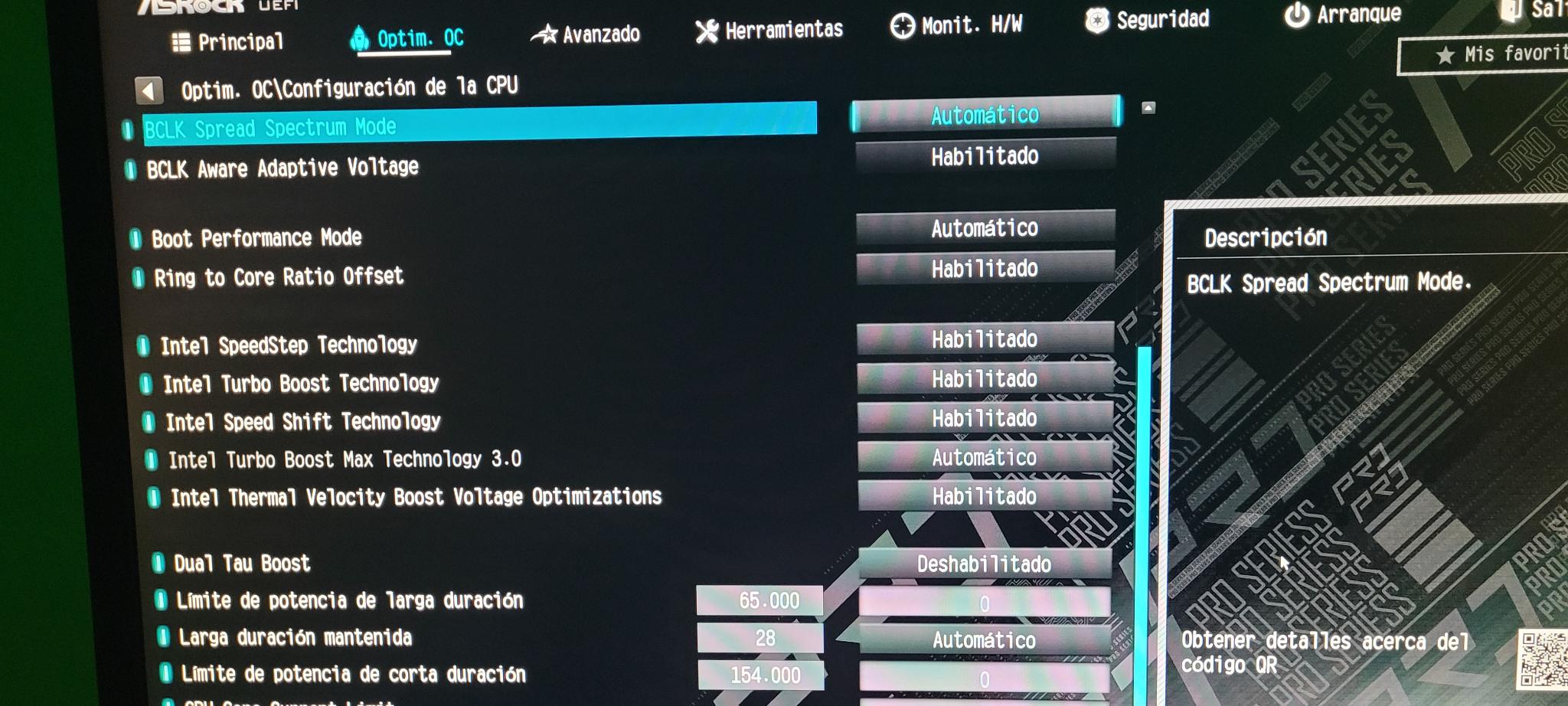

É aquela parte de "Dual Tau Boost".. CPUs Intel modernas tem esse comportamento, de um clock mais alto por um tempo ("curta duração" ou TL2), antes de ir pro clock mais baixo.. Habilito essa opção e muda o limite de curtaduração.. Tente uns 90W..

Isso é seguro fazer?? Deu um receio aqui... Estou no CPU Core Current Limit, ali onde eu deveria colocar menos W?

Bom, eu tenho um 11400 e estou fazendo isso, nesse momento.. Bom, a placa-mãe da Gigabyte que uso aqui, tem umas opções diferentes, mas a finalidade é a mesma..
Seria limitar a quantidade de energia que a CPU pode puxar.. No seu caso, aquele 154 Watts seria o teto.. Na pratica, seria como se sua CPU tivesse fornecimento "ilimitado", pois é mais do que a CPU é realmente capaz de puxar.. E, provavelmente, sua placa-mãe não aguenta fornecer isso pra CPU, ou o 11400 ia tá cravado em 4.2 GHz..
Abaixar esse limite, reduz tudo: corrente, tensão, aquecimento e, por consequência, consumo e frequência de operação.. Pode perder um pouco de performance, dependendo do que estiver fazendo, mas vai diminuir temperaturas.. É seguro, pois você vai "subutilizar" a CPU.. E vai dar uma folga pra placa-mãe pois, AS Rock só fez mer** nessa geração..

@RS FariaPositivo, então habilito aquela opção e, seleciono a tensão aqui, certo?
Ao lado do Dual Tau Boost, diz isso sobre TDP, 35W 65W e 125W, eu colocando nos 90W (que não consta ali) não teria problema algum, ou teria? Sim, sou bem leigo nisso...

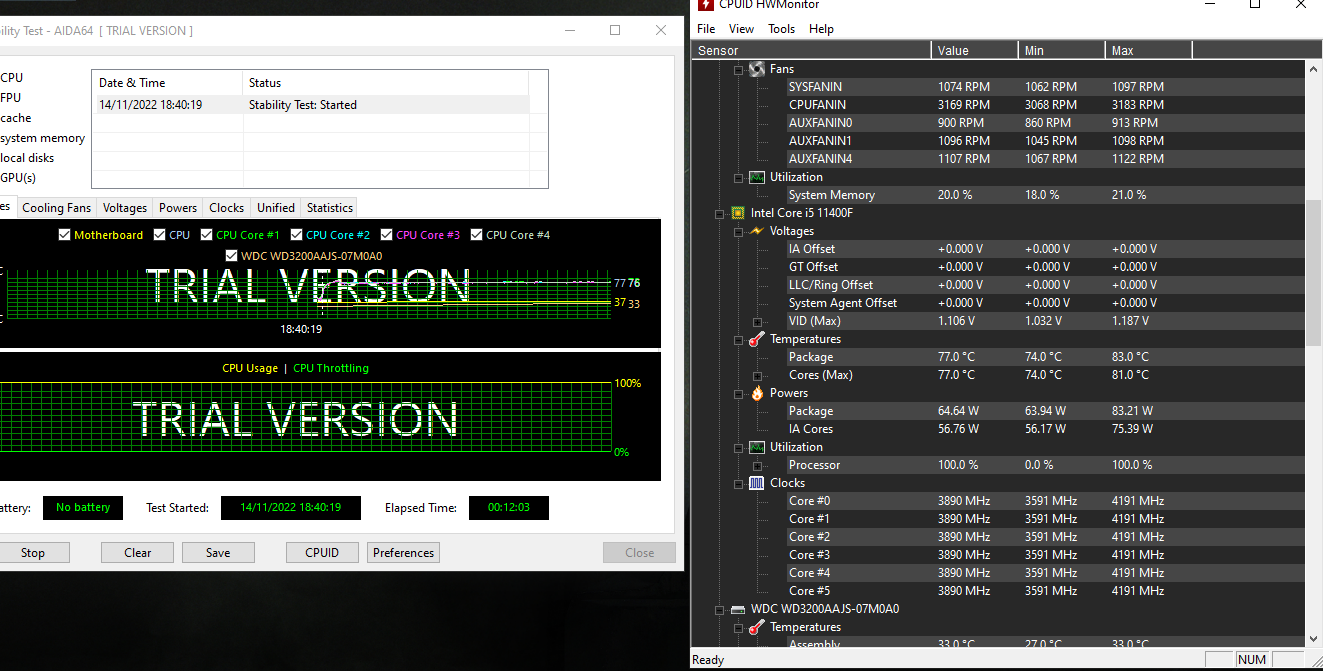

Sobre isso, ele até crava nisso só que, na área de trabalho.20221112_182421.thumb.jpg.222c31f424e87b0b4983f1c521dd46c9.jpg20221112_182415.thumb.jpg.94857b3c54ec5262c5b2b543d8f2cdb0.jpg
